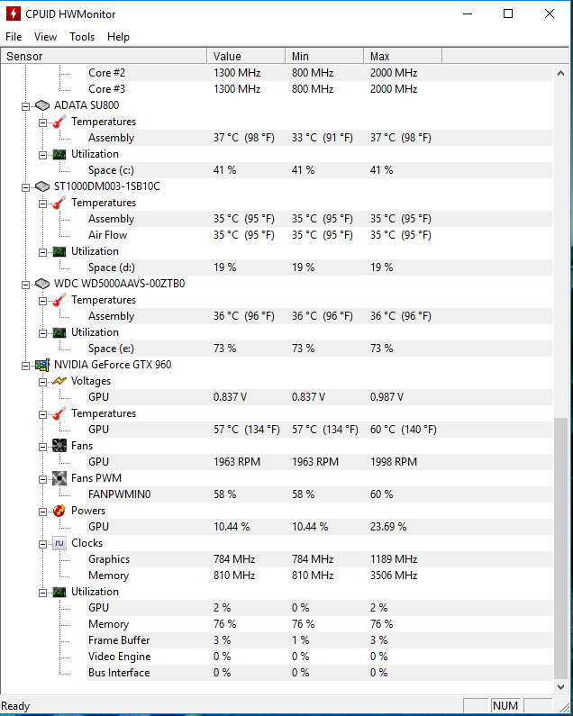

Tak podle tubusu jsem toho moc nepoznal ale očividně jak jsem to poslouchal tak to jde od té grafiky + je docela horká na dotek tak přikládám foto bez zátěže jen s otevřeným oknem WOT

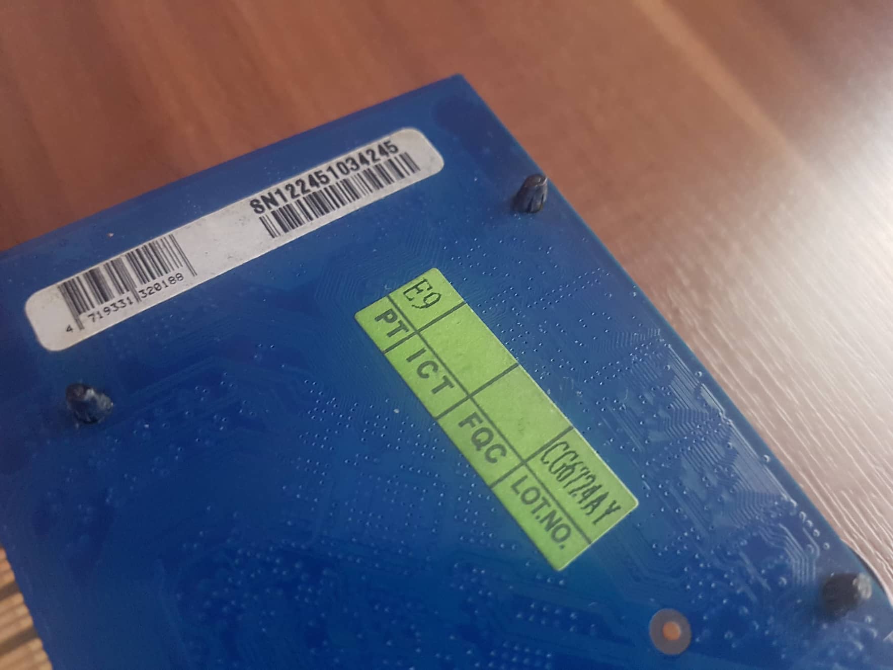

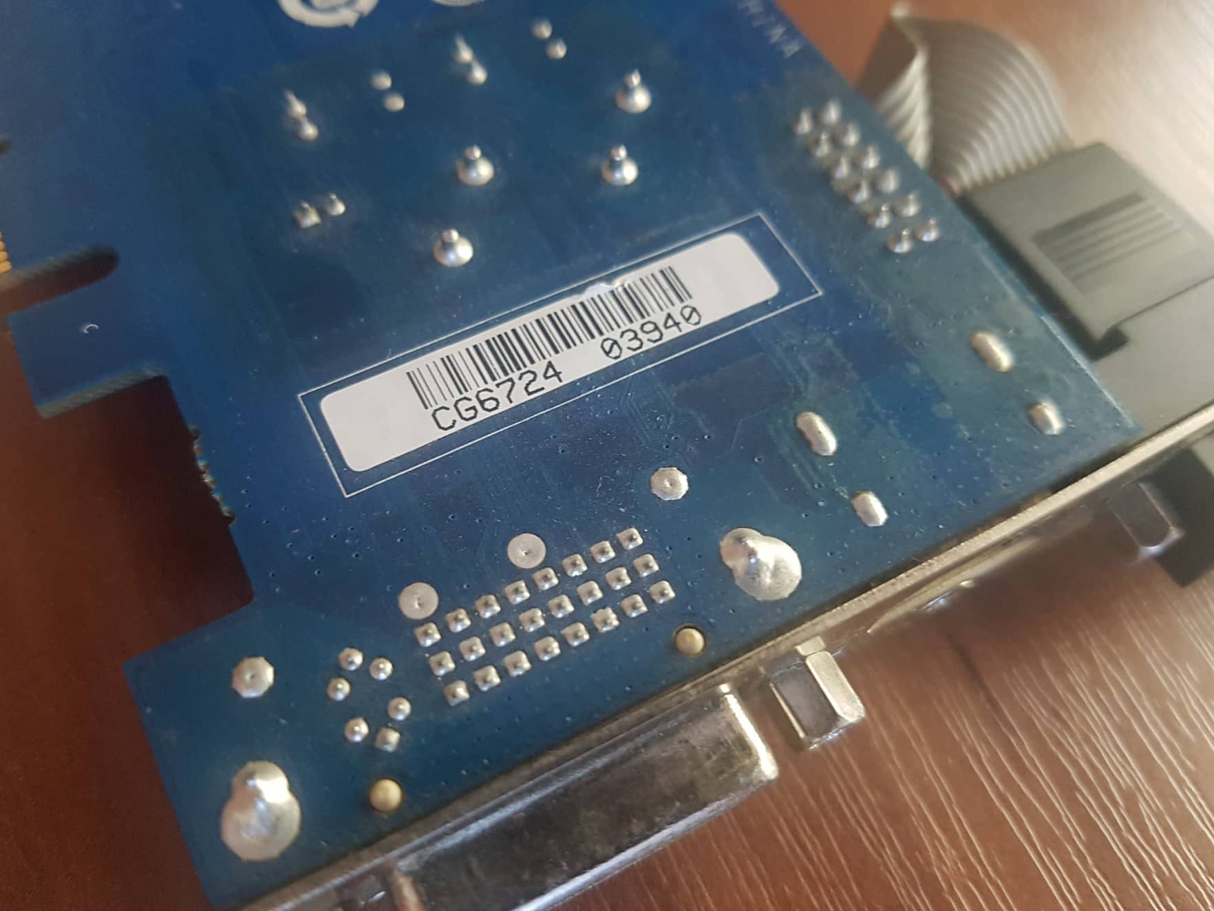

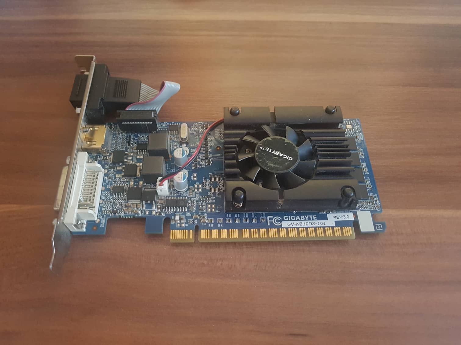

Našel jsem doma Grafickou kartu a potřeboval bych poradit jestli se jdá nějak zjistit co je zač a jestli to utáhne World of tanks než bych vyreklamoval tu svojí. Děkuji
Měla by to bejt tahle https://www.czc.cz/gigabyte-210-experie ... gI_j_D_BwE Ted otázka jestli to utáhne WOT
WOT HW (moc se neviznám v označení grafik) http://www.gamebro.cz/jake-ma-world-of- ... nez-dosud/

Re: NE uplně zdravej zvuk ventilátoru
Příspěvekod AngelikaB » 10 črc 2018 11:03
Myslím si že s lagami. Je To NVIDIA GT210 hoodně stará...
tady je video jaké má lagy.. A to je skoro 2 roky staré a byli updaty tak budou i větší lagy možná
https://www.youtube.com/watch?v=hpuobX1ZQyQ
Turion
Příspěvky: 2888
Registrován: březen 16
Příspěvekod Turion » 10 črc 2018 11:06
Ty máš REV:3.0, takže trochu horší, než jsi dával v odkazu, což byla REV.2.0.
Podle yůtůbu by to hrát šlo: https://www.youtube.com/watch?v=tlf9yZ47wr8
