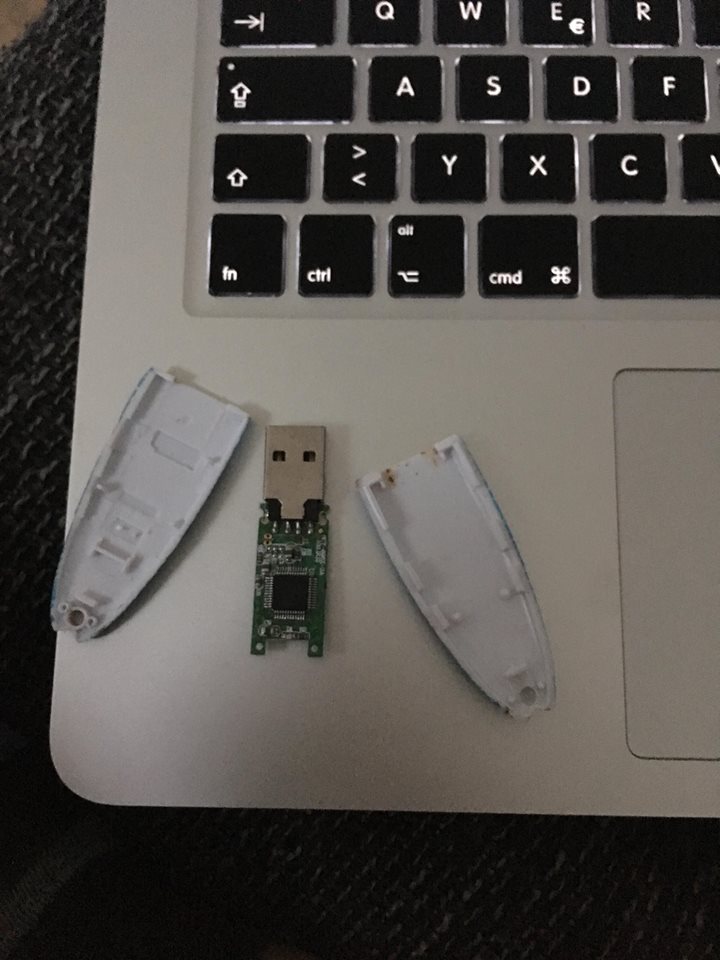

Dobrý den,
dnes se mi povedlo vyrazit flashdisk z notebooku - ten plast, ta základní deska i ten usb port vypadli ven. Připojil jsem tedy ten usb port k té desce, nasadil do toho krytu a kryt zavřel. Když ale připojím flashdisk do PC / auta, rozsvítí se jen dioda, ale obsah se nenačte - jak v PC tak v autě. Prostě to dělá, jak kdyby nebyla flashka připojená.
OS na kterým to zkouším je MacOS High Sierra. Vnitřek té flashky není nijak poničen, takže nevím, čím by to mohlo být.
Díky za rady.
Jen dodatek: flashka předtím po připojení a načítání obsahu blikala, teď jen svítí.
Takhle flashdisk vypadá když ho rozevřu

No tak ten vnitřek asi poničený bude. Jen sundanim plastového obalu ho nezničíš.

jesperwOw píše:... Připojil jsem tedy ten usb port k té desce, ...
Jak připojit? Připájel?

No, já jsem myslel, že stačí to do toho prostě nasadit, ale pak jsem taky zjistil, že to tam musím připájet.. Tak to asi nemá cenu, není šance to nijak opravit. Nevadí, díky za pomoc.

Jak neni sance - EU zakazala pajet ?
Tohle opravi i decko s pajeckou ze supermarketu.
