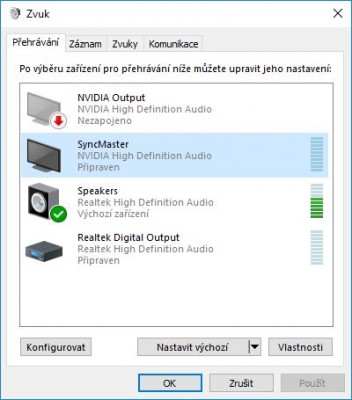

Příspěvekod xbs » 12 črc 2018 21:10
klikni pravym tlačítkem myši na ikonku reproduktoru dole na liště, zvol Zvuky a naběhne ti to co je na obrázku... v záložce přehrávání bys měla vidět tu připojenou telinu (u mě SyncMaster) a pokud tam bude ten zvuk pěkně kmitat, tak je v noťasu všechno fcajku...

Příspěvekod stulka » 12 črc 2018 21:12
jo, normálně mi to tam kmitá právě.. kurde tak hned jít vrátit TV? Achjoooo....
