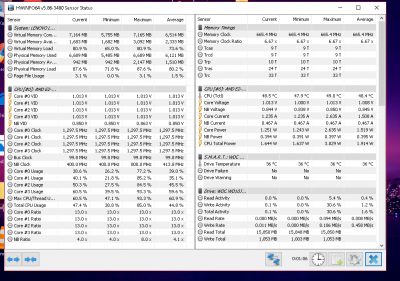

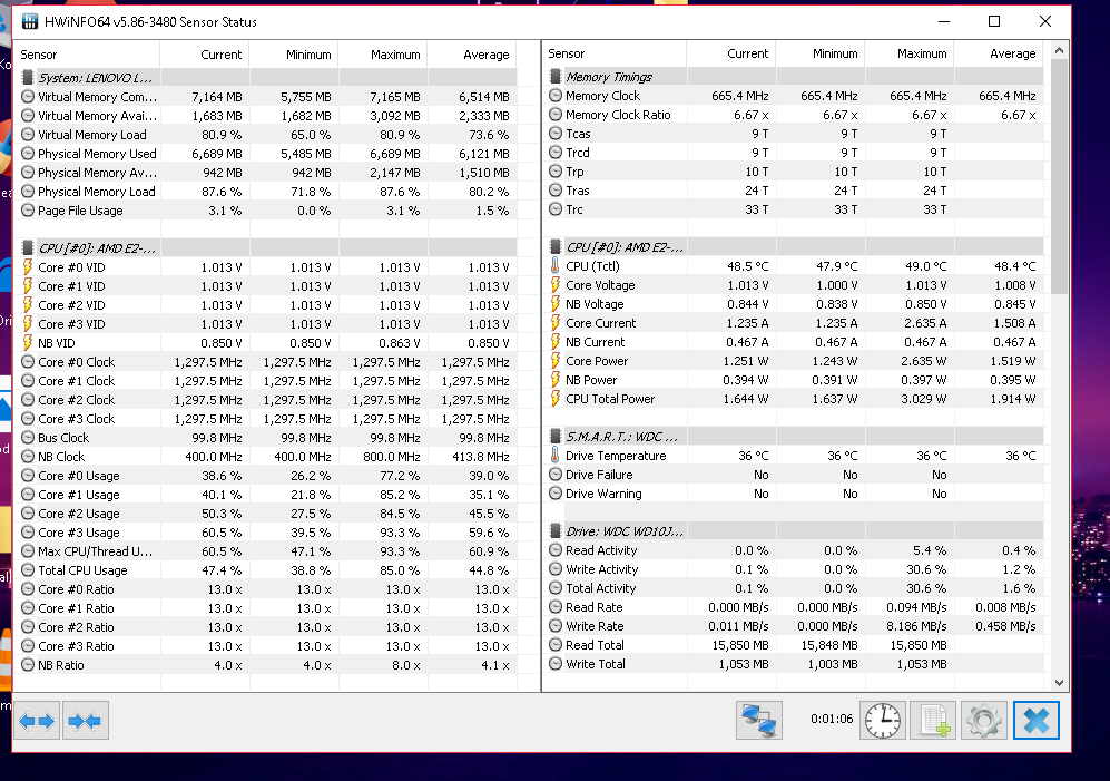

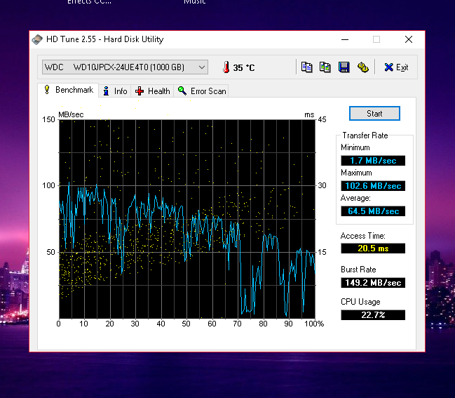

Benchmark z HDTune - screen.
HWiNFO - screen senzorů běžících nějakou dobu na pozadí při zatížení hrou nebo benchmarkem.

Screen z HDTune

Screen z HDTune

Re: Pomalý Notebook i po přeinstalaci Windows.
Tak bych to tipnul na disk podle benchmarku. Access time naprd plus velké propady rychlosti.
Co jsi měl puštěné s tím HWiNFO na pozadí a jak dlouho? CPU/GPU není na 100%, ale RAMky už dost swapují na disk asi.
Taky jsem si všimnul :/,hry bohužel nemám ,ale měl jsem spuštěný render v Adobe,zkusím stáhnout nějaký Benchmark a pošlu screen.

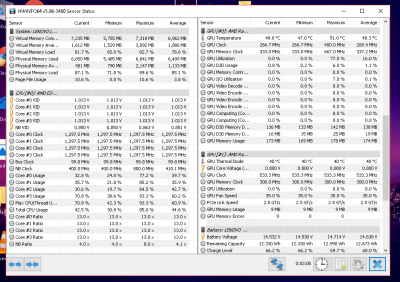

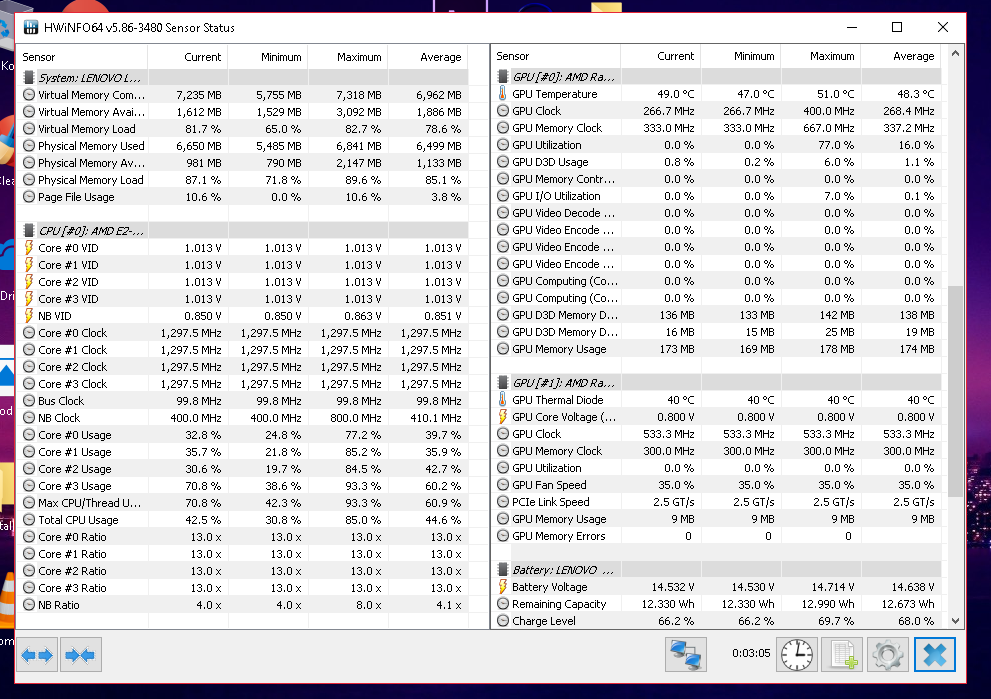

Tak tady je Screen během 3D Benchmarku

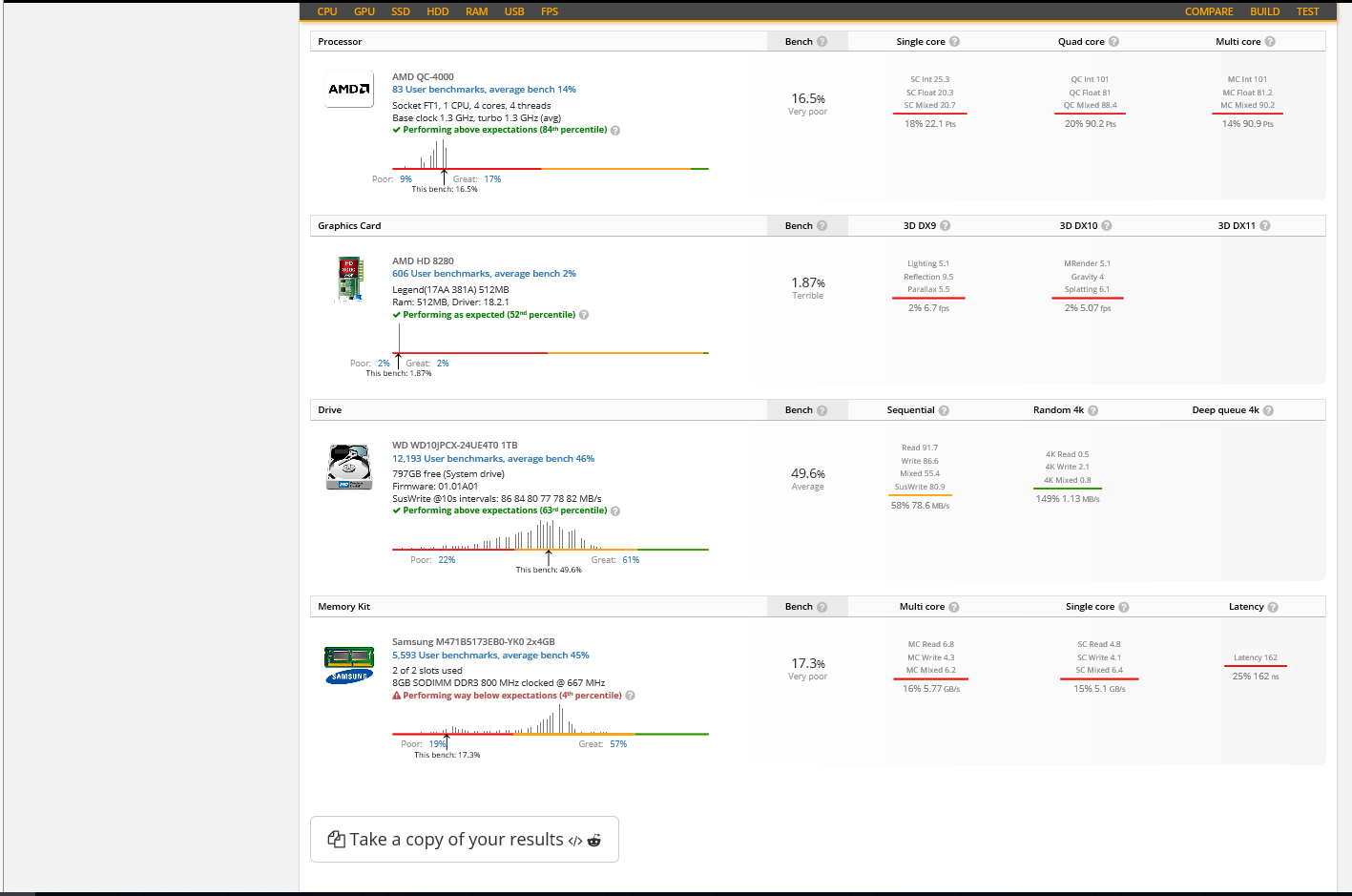

Tohle vyjelo po testu

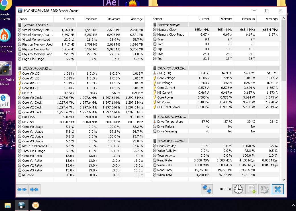

Tak na tomhle screenu už je ramka dobrá, akorát ti asi nefunguje powermanagement, když CPU jede na stále stejný takt.
Máš nainstalovány všechny poslední ovladače/bios od lenova?
Pořád to vidím na ten disk, ale zase nejsem odborník, abych to mohl říct na 100%. Není ten disk plný? Měl by mít tak 20% volnýho místa.

Asi to teda vypadá na ten disk no,je pravda ,že i ,když chci něco přesunout nějaký soubor/ikonu,třeba ze stažených na plochu,tak se mi to občas sekne...škoda,že je už po záruce :/
Re: Pomalý Notebook i po přeinstalaci Windows. Vyřešeno
Tak si tam kup SSD 240GB+ jakýkoliv a na něj dej widle a nebudeš stačit klikat jak to poletí. https://www.czc.cz/kingston-now-a400-24 ... 03/produkt
