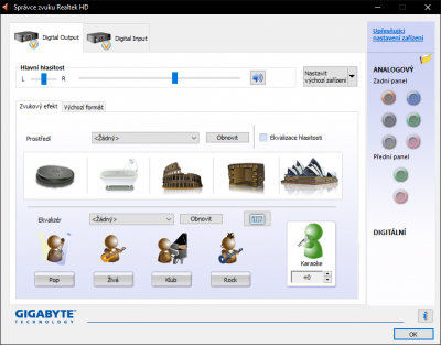

Zdravím, mám menší problém a chci vás požádat o radu, předem všem děkuji.
Problém je takový, testoval jsem grafickou kartu v mém PC, odinstaloval jsem ovladač od mé grafické karty co používám a vyměnil jsem za tu co jsem chtěl testovat, vše bez problémů. ale bohužel po tom co jsem tam vrátil vlastní grafiku co používám se mi nechtěl PC vůbec rozjet, přistoupil jsem na reset BIOSU což pomohlo, PC naskočil, nainstaloval jsem ovladač grafiky ale pak jsem přišel na to že mi nejde vůbec zvuk, nainstalovaná aktuální verze ovladače, zvukovka je vidět ve správci zařízení, v BIOSU nastavení na zvukovku není jen Audio Controller kde jsou možnosti Disabled,Enabled a Auto. Když otevřu Správce zvuku Realtek HD je tam pouze Digital Output a Digital Input obě možnosti je fajfka, vložím li do zeleného vstupu na repro jack tak se nic nestane. BIOS jsem vrátil o verzi zpět, nepomohlo,přeistalace PC, nepomohlo.
Základní deska je GA-H87-HD3 (rev. 1.x)

Příspěvekod petr22 » 12 srp 2018 21:11
Nefunkcni detekce zapojeneho konektoru u panelu.
Jsou dve mzonosti jak ji deaktivovat:
1. proklikat se v menu ovladaciho programu nekam, kde to jde vypnout
2. v registru najit ForceDisableJD a zmenit z 00 na FF (je to tam vickrat).

Příspěvekod petr22 » 12 srp 2018 21:22
Preinstalace OS nevypne detekci vstupu, ta je automaticky zapnuta. A nefunguje.
Je to takova hodne dobre schovana ikona v ovladacim panelu od Realteku
co vypada jako slozka v Pruzkumnikovi.

Příspěvekod Petr1972 » 19 srp 2018 21:07
Ahoj,tak v registrech nic takového nemám ForceDisableJD :mad:
Dodatečně přidáno po 49 minutách 50 vteřinách:
Nic,všem děkuji za dlouhosáhlé rady,co zde kolega napsal v registrech vůbec není,problém vyřešen vložením externí zvukové karty a integrovaná zvuková karta blokována v biosu 8)

Příspěvekod petr22 » 19 srp 2018 22:39
Takze to nejjednodussi cos mel vyzkouset, vypnout detekci zapojeni
do konektoru v ovladaci, udelalo konkretne co ?

Příspěvekod Petr1972 » 20 srp 2018 17:32
Nic to neudělalo
