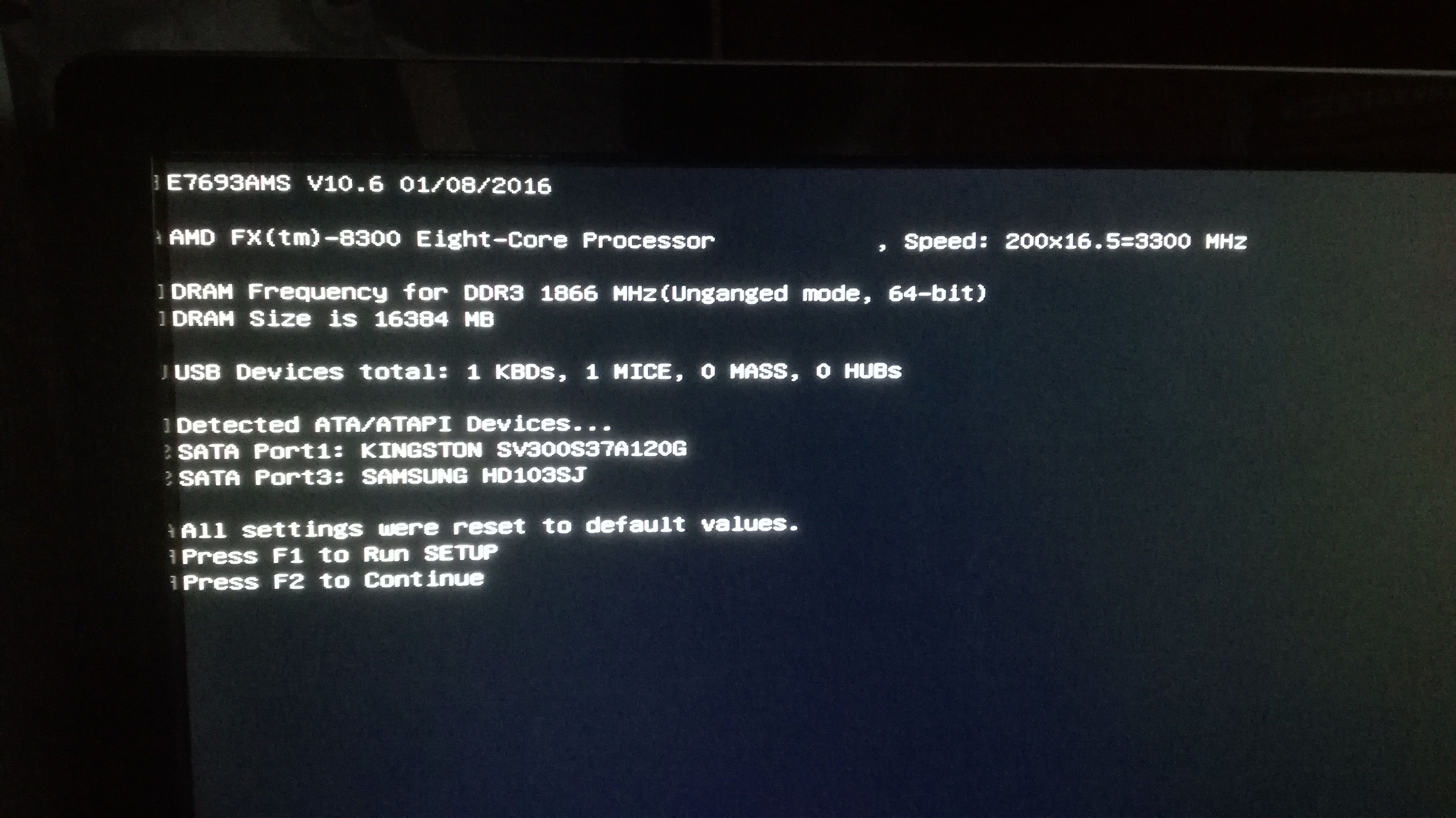

dneska při zapnutí PC se mi objevila tato černá obrazovka: viz příloha
Při kliknutí na F2 se PC restartuje ale opět skončím na té samé obrazovce.
Při kliknutí na F1 mě to přesměruje do BIOSU, kde se hrabat úplně nechci.
Zkoušel jsem měnit bootovací pořadí, ale opět jako kdybych nic neudělal a po restartu mám opět tu samou obrazovku a bios resetovaný do defaultu. Je možné že mi něco odešlo? Nebo třeba vyměnit baterku (vyzkoušel jsem ale bez úspěchu)?

s vybitou baterkou byses buď do BIOSu vůbec nedostal (monitor bez signálu) nebo by se při každym odpojení od elektřiny resnul do dyfóltu... napadá mě zkusit nabootovat z instalačního média OS a místo instalace zvolit opravu systému, co to udělá...

Už si skúsil F1 , potom v biose iba F10 a odísť z biosu ?

Po jaké době od vypnutí to udělá tuhle chybu? I po rychlém restartu, nebo až třeba po hodině?
Začal bych tou baterkou na desce (předpokládám že to je desktop), podle těch resetovaných nastavení.
