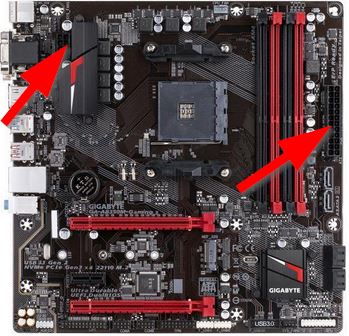

Teď k problému. PC jsem složil přesně jak se sluší a patří. Použil jsem všechny distanční sloupky, všechny potřebné kabely ze zdroje zapojil. První start PC ale proběhl neúspěšně. Na monitoru je pouze nosignal a hledá porty. Mám zapojený HDMI kabel jak v monitoru tak v grafické kartě. Monitor jinde funguje a grafickou kartu mám otestovanou, že je funkční. V pc vše svítí, větráky se točí. Nevím jak funguje speaker, ale žádne pípání při startu. Zkoušel jsem už tisíckrát vše odpojit a znovu zapojit. Zkoušel jsem pouze jednu RAM, jíné slotyy, ale nic nepomohlo. I jsem skládal sestavu pouze na stole s dřevěnou deskou abych vyloučil zkrat.
Chci se tedy zeptat, jak by jste postupovali vy, protože nemám tušení v čem je problém a kterou komponentu reklamovat. Taky jsem četl, že by to mohlo být verzí biosu, ale kdo ví. Vrátí mi všechny peníze, když jim donesu celou sestavu vrátit? Byla zakoupena přes internet.
Děkuji za váš čas a rady.

Takhle se chova AMD deska s nekompatibilni pameti.
Je pamet na listu kompatibility zakladni desky ?

Predpokladam, ze jsi nezapomel zapojit i pridavne napajeni procesoru, ne jen 20+ pinovy ATX konektor.

Nezapomněl... Zapojil jsem vše... 6pin do grafiky, 2x4pin do procesoru, 24pin do základovky, disk jak do zdroje, tak sata do základní desky. Všechny usb i tlačítka na předním panelu. RAM bohužel nemám možnost vyzkoušet jinou. Ale že by byly vadný oba kusy? To se mi nezdá pravděpodobný.
