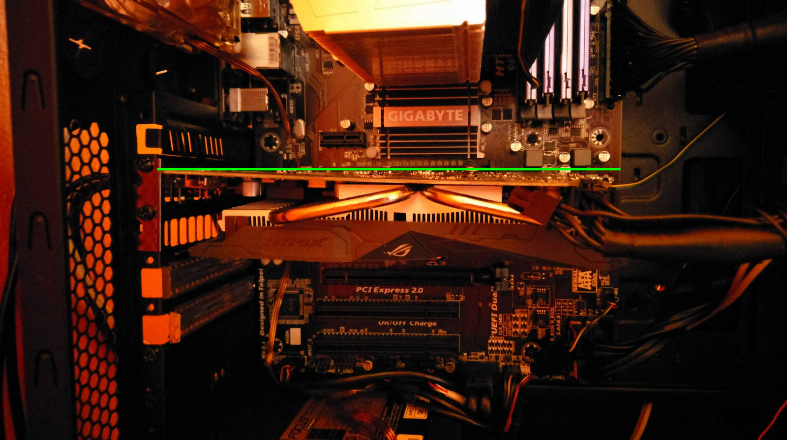

Zdar lidi,
Poslední dobou mi při hraní her několikrát vylítla teplota, počítač se seknul a musel jsem udělat tvrdej restart. Koukám na grafiku v počítači a je prohnutá dolů. Je teda dobře možné, že chladič nesedí jak má a dělá to problémy - je to důvod k reklamaci?

Grafiky zvyknú byť prehnuté,hlavne tie väčšie ale to neznamená, že je chybná grafika.Možno ju ťahajú aj káble, ak ich nemáš nejako prichytené.Použí sťahovaciu pásku https://www.schaecke.at/aus/Kategorien/Installation/Befestigen/Kabelbinder/Schneider-Electric-Thorsman-Cintura-Kabelbinder-durchsichtig-3%2C6x295mm/p/4368894 a trošku ju upevní,vyrovnaj.

Je to duvod k reklamaci - ale u toho, kdo skladal ten pocitac.
Na prvni pohled jsou vsechny zaslepky prisroubovane moc nahore, pripadne
tam muzes dat neco co bude drzet konec karty nahore (stahovaci pasky, kus dratu...).

Tak já ji přichytil drátem, ale dělá to pořád (občas), normálně bych sundal chladič a třeba přepastoval, tím ale ztrácím záruku ne?

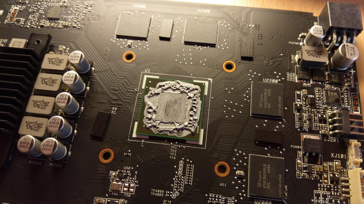

Dodatečně přidáno po 1 hodině 39 minutách 13 vteřinách:
No nechci jásat dopředu, ale po přepastování šla teplota v klidu o cca. 6 stupňů dolu, ještě zkusím zátěž.
Jinak kluci v Asusu pastou moc nešetří...

Ta soucastka vlevo od gpu - ta je tam pripajena ?
Na prvni pohled se mi na ni nelibi ze je sikmo.
drobino
Příspěvky: 974
Registrován: září 16
Re: Asus RX 560 - reklamace?
Příspěvekod drobino » 06 zář 2018 17:54
Myslím že ne to bude nějaká pěnová(gumová) distanční páska.
