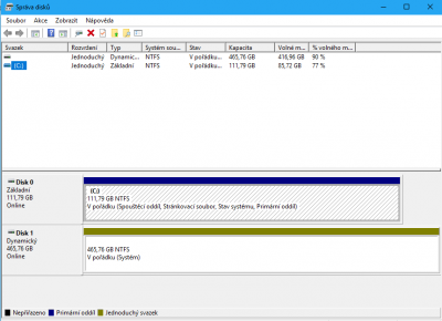

Re: No bootable device found - po odpojení druhého disku
Tady je screen ze správce disků.
A nerozumím tomu, co jsem při instalaci udělal špatně... Jedině snad to, že jsem během instalace měl zapojený i druhý disk, avšak jsem jako jednotku pro instalaci zvolil to SSD a na to se to také nainstalovalo.
Druhý disk máš dynamický.Bol na ňom OS ?Ak ten druhý disk odpojíš nenabehne ,nejaká chyba s hláškou ?
Na dynamický jsem ho přepnul včera s tím, že jsem doufal, že poté budu schopný disk zformátovat...
Ano, na tom HDD až do včerejšího večera běžel Windows 10.
Pokud druhý disk (HDD) odpojím a PC spustím se samotným SSD, tak vyskočí právě to, že "No bootable device found".
