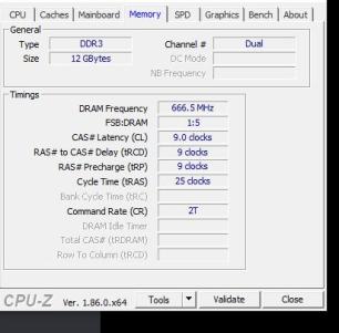

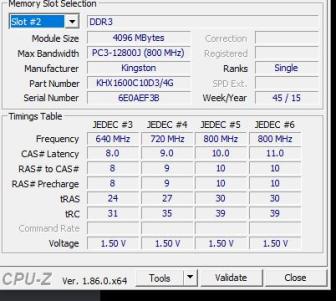

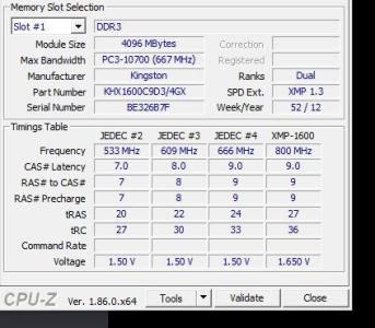

Měl 2x 4GB po zapojení by měl mít tedy 3x 4GB jelikož mu to tu třetí ramku nechce nějak vzít. Ať zkouší prohodit mezi sebou jak chce, tak se obracím na vás jestli je to vůbec možné? Jsou rozdílné to jo, ale když je na jiným channelu tak by to mělo jít nebo se pletu?
Základní desku má : https://zakladni-desky.heureka.cz/asus- ... e/#section
a ramky 2x : https://www.czc.cz/kingston-hyperx-4gb- ... 26/produkt
Tady jsou jeho ramky:
Tady ta jedna moje:
Tady celkově všechny 3
ale všude to běží jen jako 8GB.
Děkuji.

Pokud ma Intel, tak specifikace nesplnuji ty puvodni pameti, protoze
maji nestandardni napajeni 1.65V, coz znamena ze bud automaticky jedou
na 1.5V a 1333 MHz nebo jsou rucne nastavene na 1600 MHz a je pretaktovany
pametovy radic (hrozi zniceni cpu).
Pokud funguje libovolna kombinace, tak neni problem v novem modulu, protoze
pri 1.5V musi na 1333 MHz fungovat vsechny.
Problem muze byt v single rank/dual rank, kdy 2 moduly vycerpaly podporovany
pocet pameti (ty velke IC na RAM modulech) a dalsi tam uz dat nejde.
Videl jsem i zakladni desky zdeformovane chladicem procesoru tak, ze byly prohnute
a moduly nejbliz k chladici se uprostred nedotykaly kontaktu ve slotu.

Tie obrázky sú robené na jeho alebo na tvojom počítači? Pretože na tom treťom to ukazuje 12GB. Ak na jeho tak je chyba v OS.

petr22 píše:...bud automaticky jedou na 1.5V a 1333 MHz...
Podle toho posledniho screenshotu jede na 1333MHz
petr22 píše:Problem muze byt v single rank/dual rank, kdy 2 moduly vycerpaly podporovany
No a podle prvniho jsou ty puvodni pameti dual rank a pridava single.

A co tech 12 GB na poslednim screenu ?

Ve Windowsu to ukazuje 8gb, ale v cpu-z 12gb.
