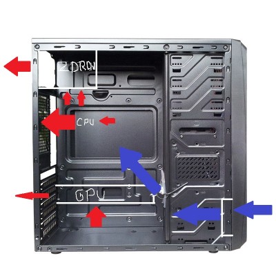

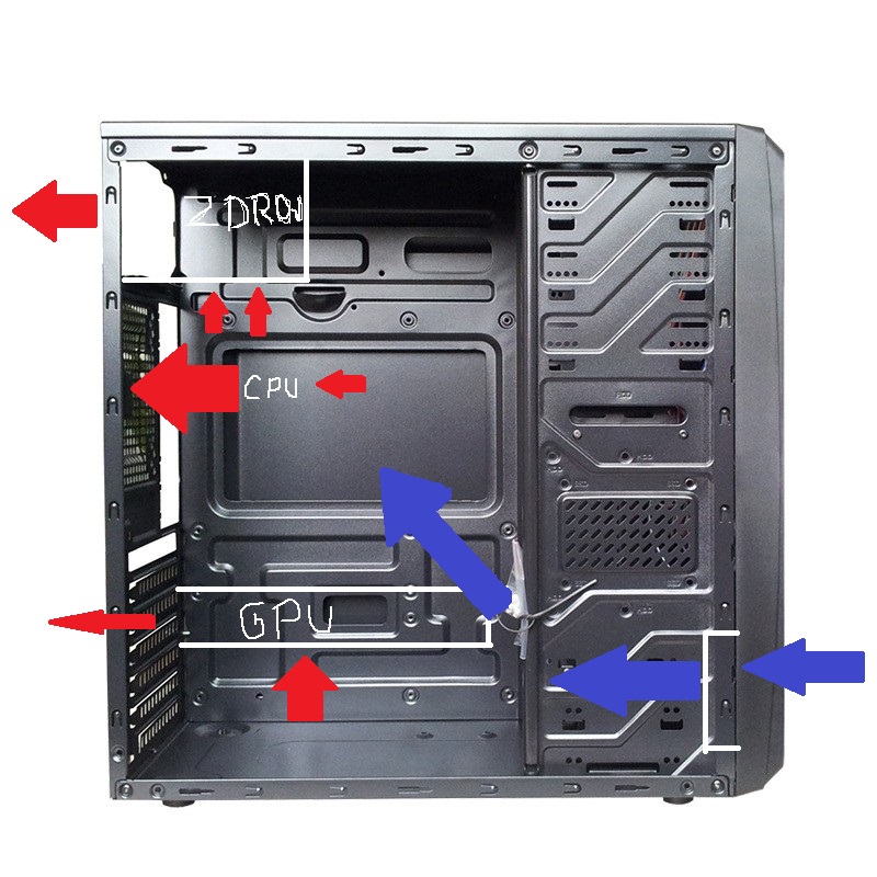

Přikládám foto airflow:

Příspěvekod xbs » 13 říj 2018 22:10
takže jeden větrák vepředu a druhej vzadu? je tam místo eště na jeden přední, případně nasává ten přední vůbec dobře? jinak modernější skříně se zdrojem dole a oddělenou částí na hadry poskytujou samozřejmně lepší airflow...
