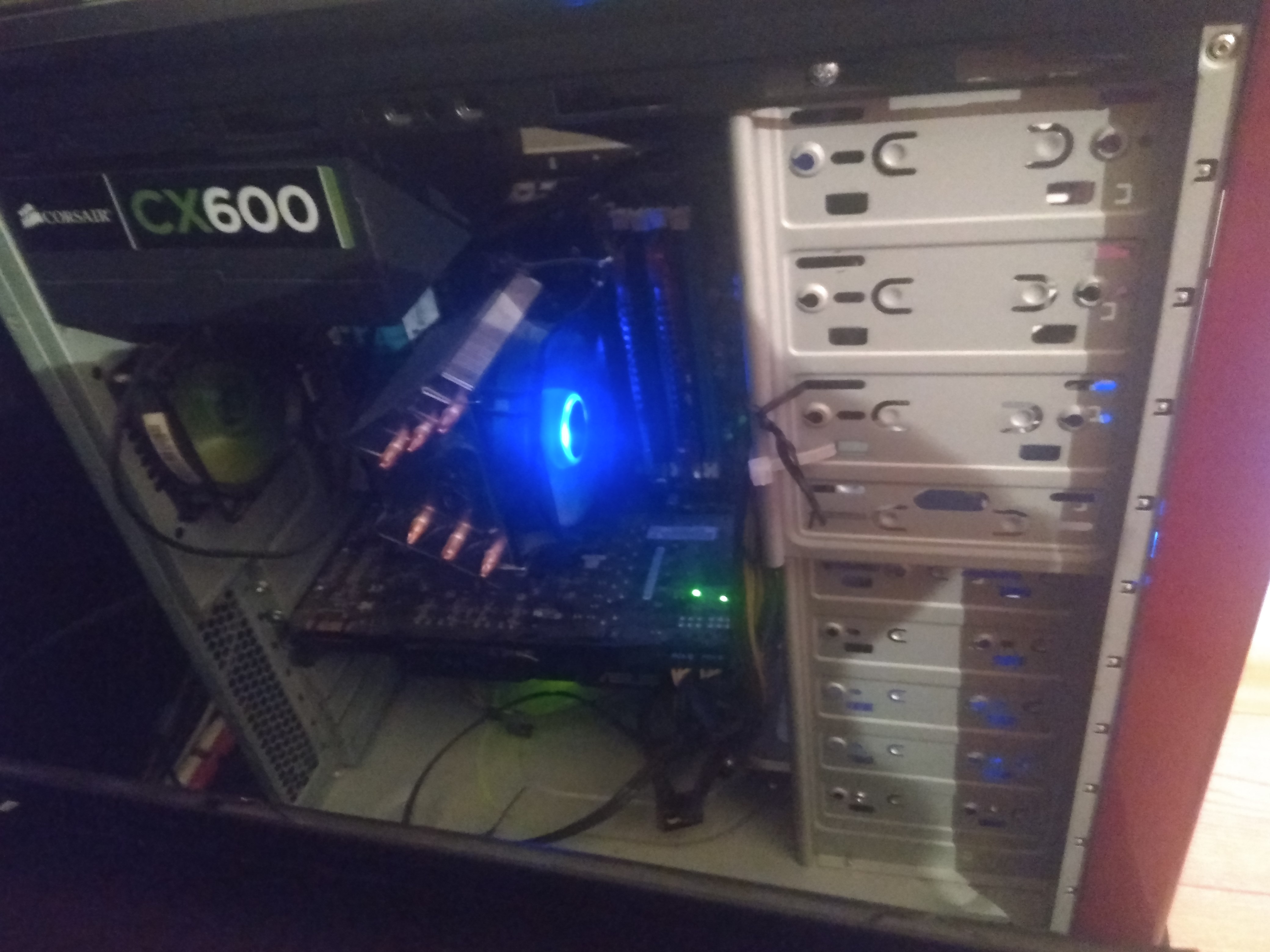

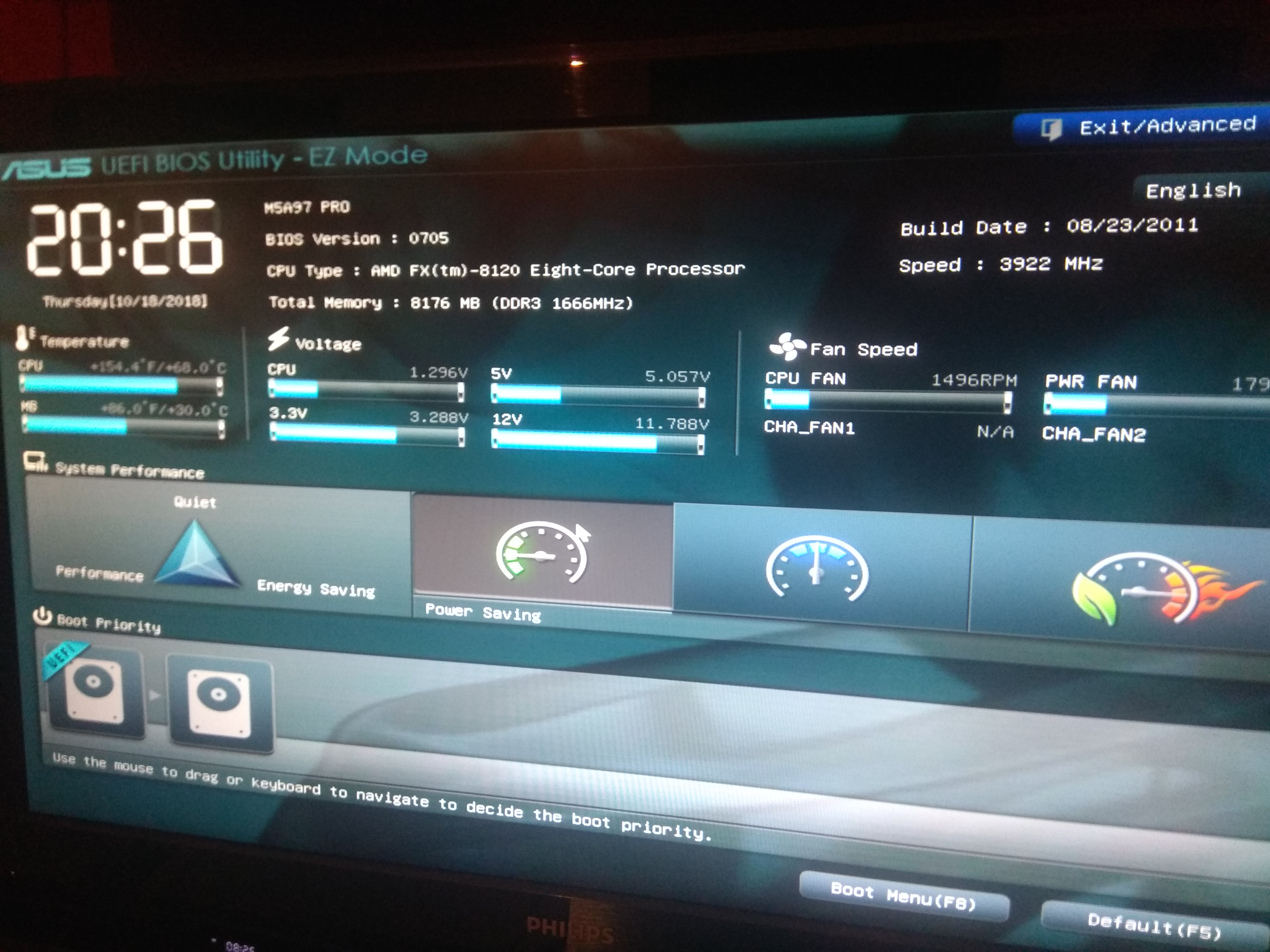

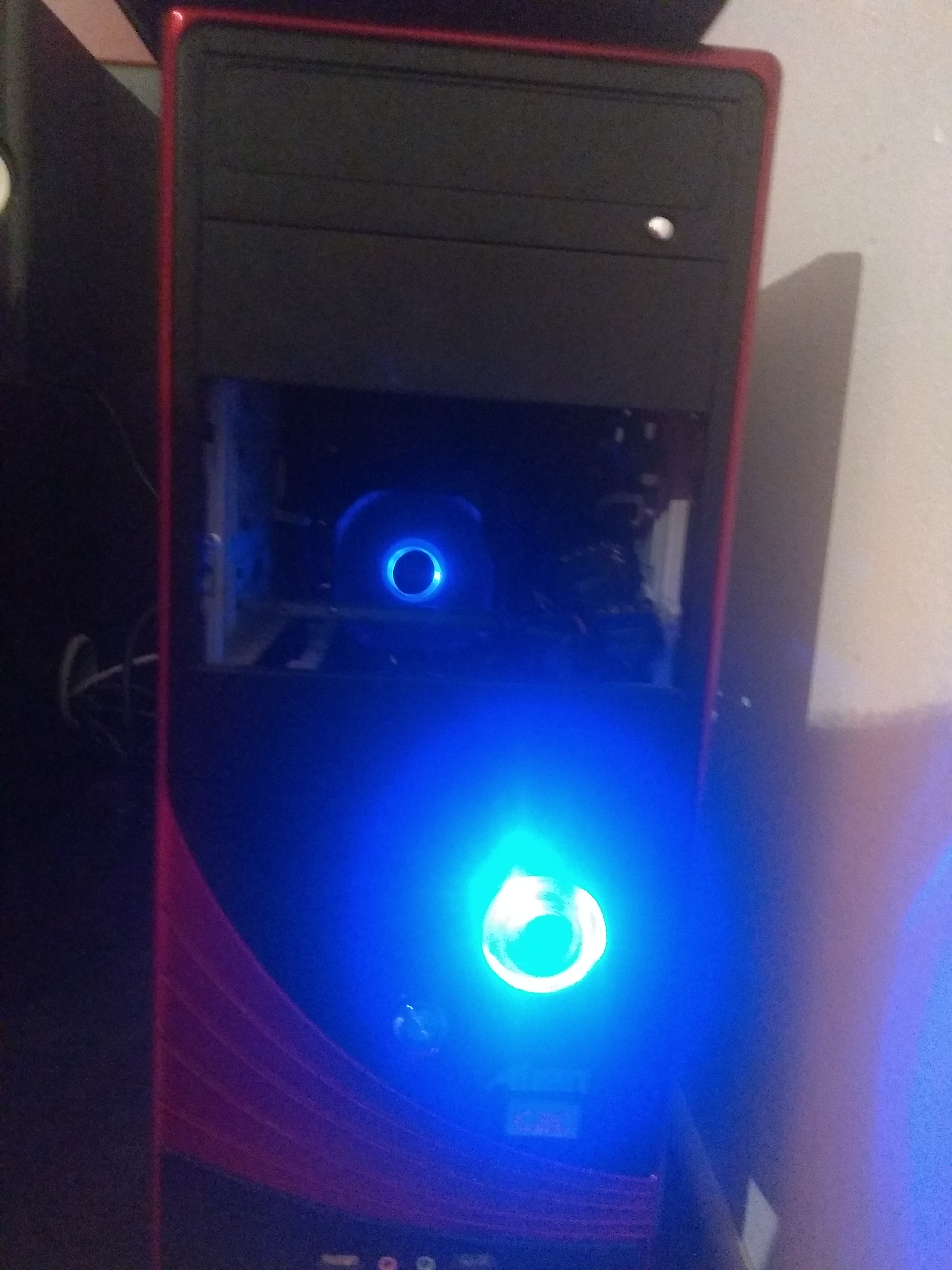

Problém: procesor mi v zátěži neskutečně topí přes 70 stupňů. A mě zajímá zdali uvedene chlazení je dostatečné. Mimochodem položím li prst na chlazení cítím že opravdu peče... Takže přenos tepla z procesoru je ok. Můj názor je, že to vrtule nestíhá zchladit. Kysnu mám menší, otevřenou ze předu i z boku. Ve voltazich se nevyznam, ale přihazuji foto z BIOSu. Předem velmi děkuji za jakoukoliv radu.

Tim otevrenim skrine jsi dorazil uz tak spatne fungujici chlazeni.
1. zavrit skrin
2. pridat jeden nebo dva ventilatory na predni stenu, da se koupit zaslepka
na 2 nebo 3 5,25" pozice do ktere se zamontuji ventilatory a ma vepredu mrizku
70 stupnu je u starych AMD FX procesoru normalni teplota, ty procesory zkratka
produkuji hodne tepla. Co ale topi vic nez procesor jsou regulatory na zakladni
desce, ktere mohou mit pres 100 stupnu a nepoznas to. Az ti odejde deska.
Take by se vyplatilo poridit nejakou lepsi skrin ktera ma vyresene chlazeni
uz primo od vyrobce - tzn moznost osadit vetsi ventilatory nez 80x80 na predni
i zadni stenu. A samozrejmne zadny otvor v bocnici.
1. zavrit skrin

Tech 70 stupnu nicemu nevadi, kdyz se to teplo odvede ze skrine.
V tom Sharkoonu by to vetralo mnohem lepe nez ve stavajici skrini.
Pokud to ma byt co nejlevnejsi, tak tam co chybi zaslepky pridelej nejvetsi ventilator
co se tam vejde tak aby foukal dovnitr a vrat zpet bocnici.

. Jo nad těch 70 stupňů mi to automaticky vypne PC. Můžu tu tresholdu změnit? A je to bezpečné? A jeli to možné můžete doporučit nějakou bednu? Nechci investovat víc jak 1200,- . Ta co jsem postnul mi přišla ok (tři poměrně velký vrtule), ale nejsem žádný specialista.

To je blbost, že se Ti pc vypne při 70°C na CPU. Neznám CPU které by se vyplo při méně než 100°C. Pc se nejspíš vypíná kvůli přehřátí napájecí kaskády -> zlepši větrání ve skříni.
Na FXkách lidi běžně mívali 80-90°C, 70°C je v pohodě.
I ten Sharkoon bude mnohem lepší než současná skříň. Podívej se i na nabídku SilentiumPC, v téhle ceně mají dost slušných skříní.
