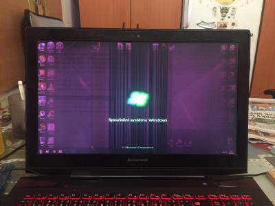

Zdravím , nevím jestli jsem ve správné sekci, jestli ne tak pardon. Můj problém je takový ze na notebooku ( lenovo Y 50-70) mi odešla obrazovka( fialový odstín a pokud nějakou dobu nic nebudu dělat Tak se ikony a všechno ostatní vypali takže je to tam nějakou dobu ještě vidět) . Vzhledem k tomu Ze v poslední době stojí ntbk na jednom místě jsem ho napojil na monitor přes hdmi kde vše šlapalo bez problému . Až do včerejška . Notebook sem zapnul a na monitoru černo. Zkusil sem 3 kabely hdmi a 2 monitory a furt nic. Notebook se zapne , všechno šlape normálně až na ten obraz . Můj dotaz zní zda je nějaká možnost s tím něco dělat ? Děkuji za váš čas a odpovědi

Obavam se ze to co odeslo nebyla obrazovka, ale graficka karta.
Tzn zakladni deska, pokud karta neni vymenna.

Prikladam foto toho displeje. Původně jsem si myslel taky ze je to grafická karta , ale po zapojení do monitoru jsem mohl dal vesele hrát , tudíž sem si řekl ze to grafika asi nebude
Edit: na te fotce se notebook teprve zapíná po restartu , ty ikony z plochy tam zůstali z předešlé aktivity :D

Videovystupy nemusi odejit soucasne.
LVDS uz nefunguje, HDMI/DP ano.

Zkusil bych v BIOSu zapnout jen integrovanou grafiku, jestli to nepomuze. I kdyz ty vystupy by mely byt napojene na ni...
Jinak asi prodat disk, pameti zvlast. A zbytek pokud bude mit nekdo stejny notebook a praskli mu plasty...
