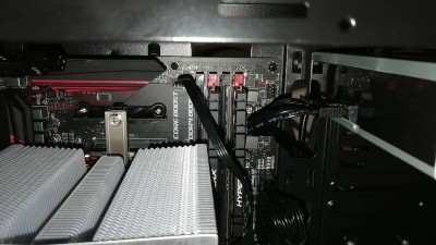

Dobrý deň. mám problém so zasekávaným pc, a to občas aj ked sa chcem dostať len do biosu a tam niečo kliknem a zasekne sa. Podobné to je na ploche nemusím robiť náročné veci a sekne sa. K tomu by som chcel dosať že pc je úplne noví, ktorý mi poradili tu na foru. zostava https://www.czc.cz/7fsr360cc2ja98vkl4iu2c2ld7/seznam . K tomu grafická karta https://www.alza.cz/gigabyte-n970g1-gam ... 173239.htm (bola možnosť ju vziať zadarmo kedže kamarát prešiel na 1080, viem že je karta funkčná kedže on má pc hned vedla mna).windows som inštaloval 2 krát pretože chyba bola aj po prvej inštalácii. Neviem ako dalej pokračovať čo sa týka ovladačov aktualizoval som a nainštaloval čo som vedel. Tak neviem či je v poriadku poskladaný hardver, alebo len je nejaká chyba v softvéru.

ešte je tu jedna možnosť ale tú mi asi budete musieť potvrdiť alebo vyvrátiť . A to je zapojenie RAM. Ramky niesu v primárných slotoch, ale nemôžem ich do nich prehodiť kvôli CPU.

Protoze mas chladic na procesoru spatne.
Otoc ho o 90 stupnu, aby ventilator foukal od predni strany skrine
k zadni.

to nemůže vadit, máš je teda v těch dvouch červenej slotech předpokládám...
s tim chladičem sme to tu už jednou řešili, holt je to ta "šarže" co nemá možnost uchycení na AM4 obvyklym způsobem :?

Příspěvekod 19majo12 » 09 lis 2018 23:10
no práve u toho maturujem ako to otočiť ale nejde to ... tie redukcie čo tam su na to otočené umiestnenie su krátke ... takže to nejde, a ano mám ich v tých červených slotoch.

Příspěvekod xbs » 09 lis 2018 23:14
nojo, koukám, sem ty fotky prve neviděl... buď písnout do bQ! o AM4 kit nebo vrátit a vzít Feru 3... na stránkách bQ! to maj komplet, ale na CzC asi vyprodávaj starší šarži eště bez těch pacek :? vědět to, tak bych ho nedoporučil...
každopádně co se týče tvýho problému, začal bych flešnutim aktuálního BIOSu, pokud je k dispozici...

tak ste mali pravdu prehodenie slotou u ram nepomohlo ... skúsim ten BIOS

jinak ten chladič takhle defakto ničemu moc nevadí (jen snad těm pamětem, dybys chtěl v budoucnu rozšířit), obzvlášť pokud máš hore vejfukovej větrák, každopádně můžeš to pořešit možnostma výše... a taky koukám že máš paměti na základnim taktu, takže je přetaktuj XMP profilem v BIOSu...
