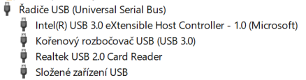

Přikládám screenshot ze správce zařízení, přijde mi tam zvláštní ta první položka (Intel (R) USB 3.0 eXtensible Host Controller - 1.0 (Microsoft)), nejsem si jistý, jestli jsem tam něco takového někdy viděl.

Nebo ho někdo zapomněl přiložit :eh: Nahrál jsem ho, ale není to podle mě moc směrodatné.
