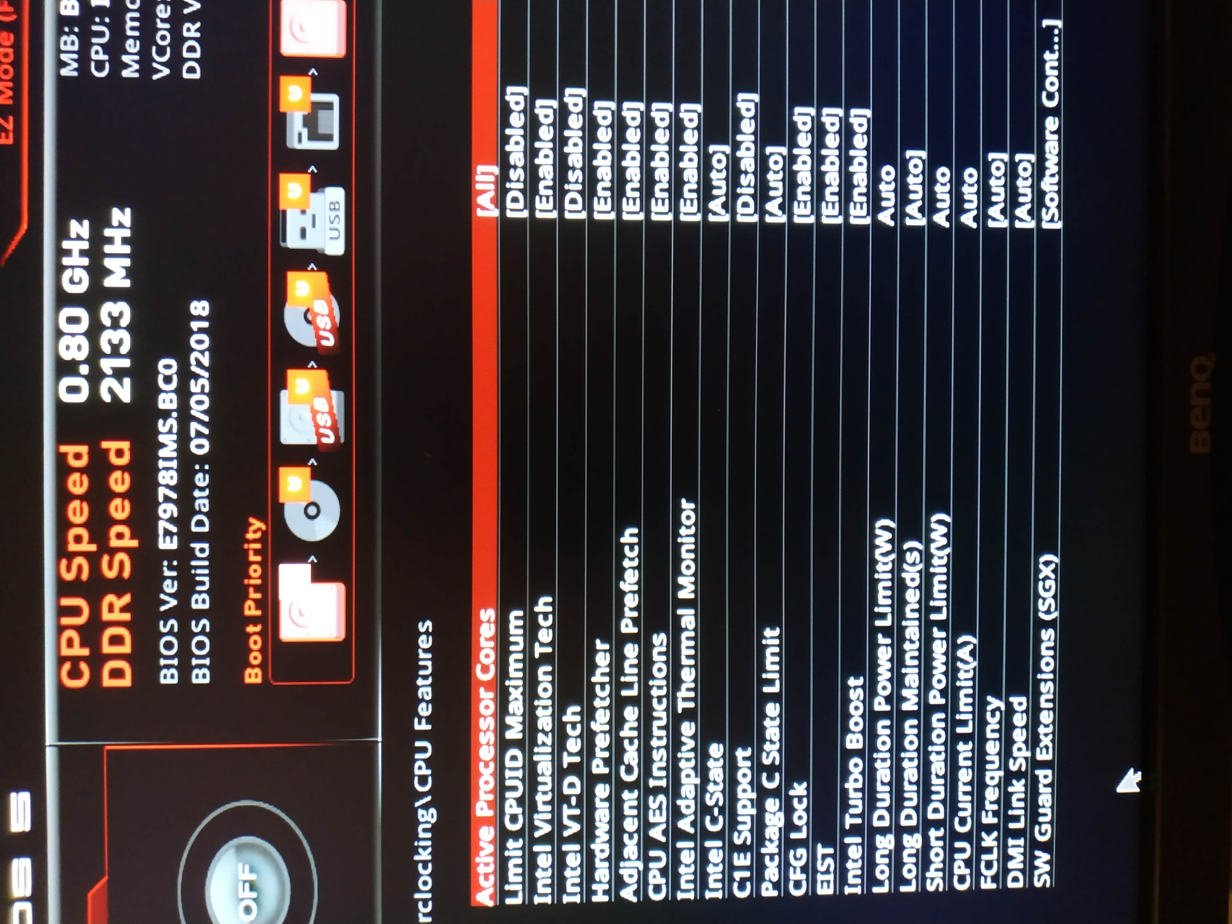

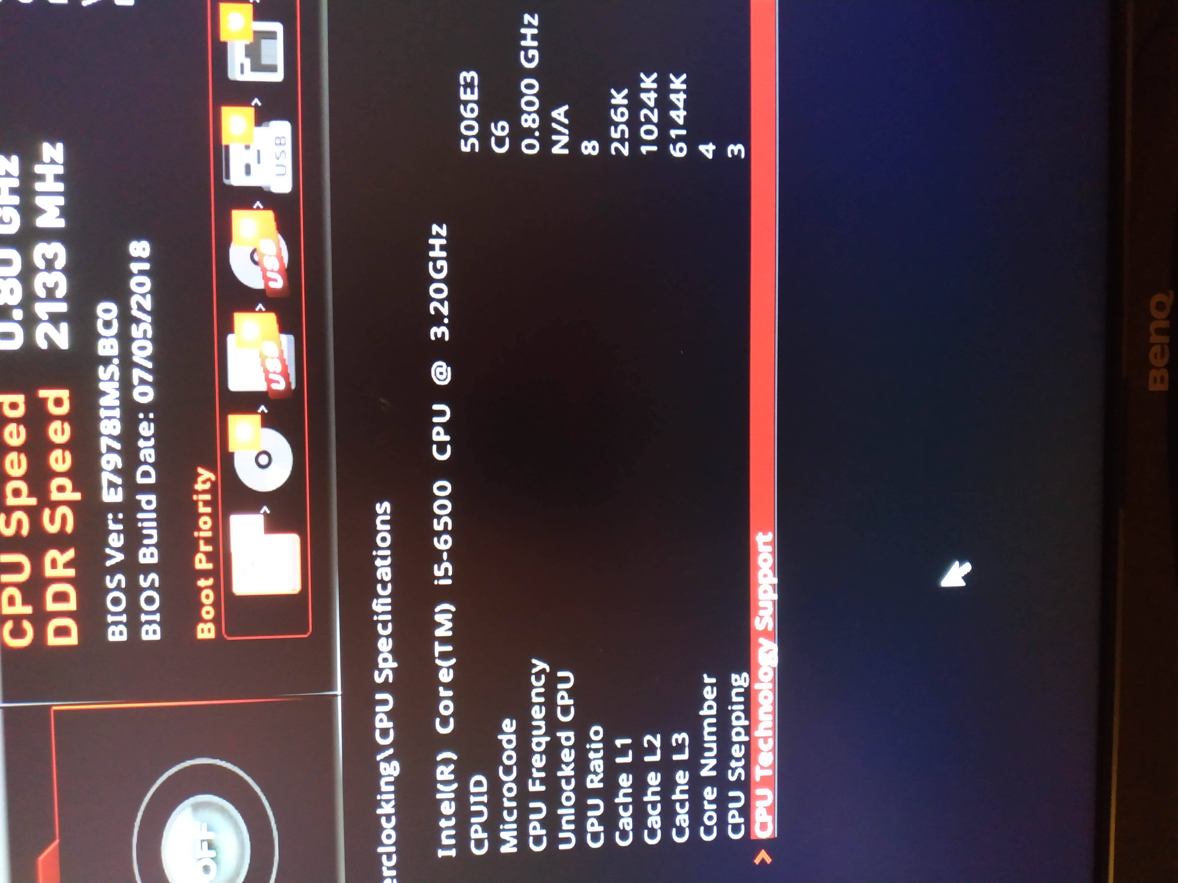

Bude třeba něco přenastavit v BIOSu? Níže mám fotky aktuálního nastavení v BIOSu

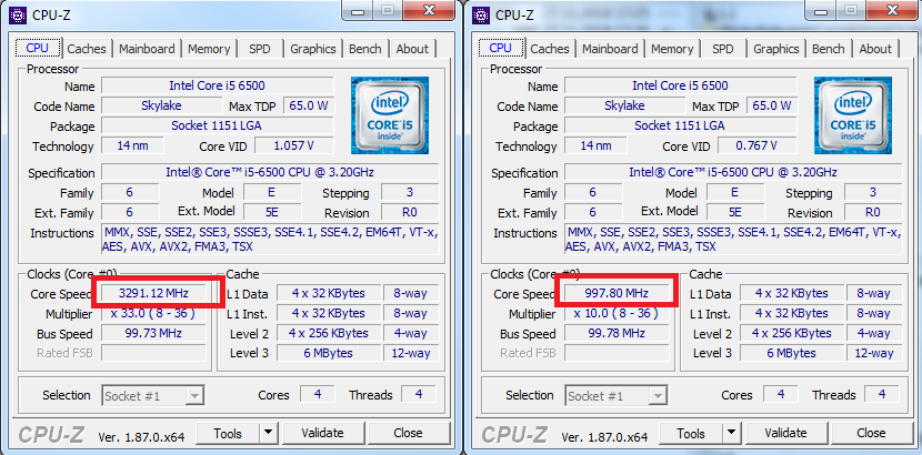

Zkus CPU-Z a spusť stress test pouze na procesor. Aktuální frekvenci v programu uvidíš.

tohle už jsem zkoušel procesor jede pořad max na 800 mhz

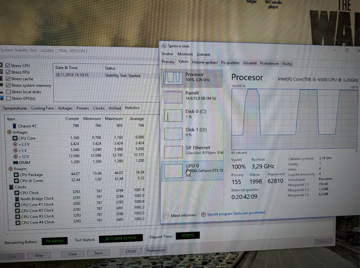

Tak pak AIDA64. https://forums.aida64.com/topic/1478-be ... hrottling/ hned první obrázek - ukazuje CPU throttling. Červená křivka má být na nule.

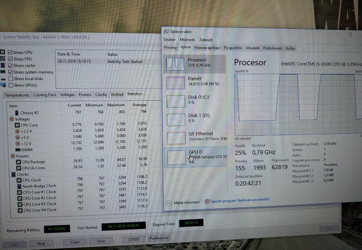

Příspěvekod losos369 » 28 lis 2018 10:35

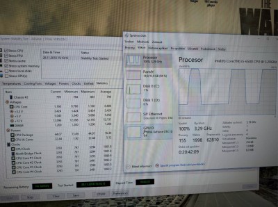

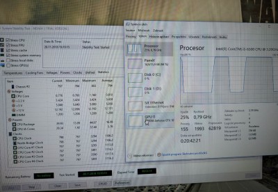

Dnes jsem to zkusil znovu PC přez noc vyple, procesor po zmáčknutí start v tom programu AIDA64 jen nějakou dobu jen na těch 800 po nějaké chvíli se rozjel na plno ale vždy to po chvilce spadlo opět na 800 to dělilo tak 4 mi hry a potom procesor spadl na těch 800 a už se více nezvedl potom jsem to stopnul
