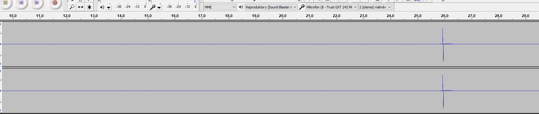

Dobrý den,
nedávno jsem si koupil mikrofon Trust gxt 242. Při zapojení do počítače se zdá být všechno v pořádku ale mikrofon občas praská. Neděje se to neustále ale pouze občas. Někdy se 5 minut nic neděje a někdy se praskání projevuje v krátkých intervalech viz. obrázek. Netuším kde by mohl být problém. Zkoušel jsem mikrofon na dvou počítačích a problém stále přetrvává. Chci se jen ujistit zda je problém na straně mikrofonu, nebo zda jsem něco přehlédl a jedná se o mojí chybu. Díky za rady.

V tomhle se dobře vyzná Spartak 1911.Já bych nechtěl dát špatný tip když nemám odzkoušené.My na streamování že zkušebny používáme modrého Yettiho ale ten je cenově jinde.Zkoušel jsi jiný USB vstup? Může to být nestíhající řadič USB nebo špatně uzemnens deska.

Zkoušel jsem skoro všechny USB porty jak vzadu, tak i vepředu. Na základní desku jsem taky koukal, i když tam asi nevím jak bych problém poznal. Jenom jsem si ověřil zda je dobře připěvněná a jestli se mi nehýbe grafická a zvuková karta.

A maš možnost vyzkoušet mikrofon v jiném zařízení aby jsi ověřil že to nezpusobuje on? Je to asi nepravděpodobné ale přece :-)

Ha zkoušel, přehlédl jsem.V tom případě bych ho vrátil.

Vyzkoušel jsem ho v notebooku opět zapojený přes USB do základní desky a dělalo to to samé. Já osobně si myslím, že je to mikrofonem ale chci si být jistý :D
