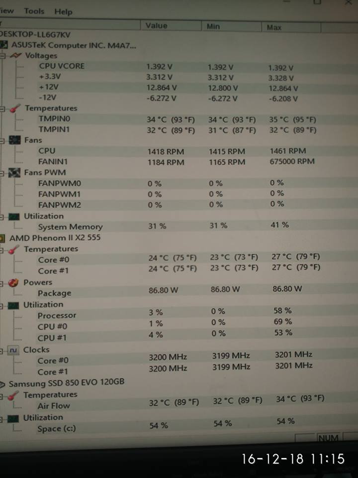

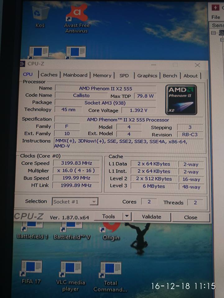

Tak jsem to zkompletoval a tady je pár poznatků :-)
Dodatečně přidáno po 2 minutách 42 vteřinách:
A až tedˇjsem si všimnul že jsem tam dal X2 555 a ne X3 955 :-D

Takze se dvema prstama v ..... :-D :-D
