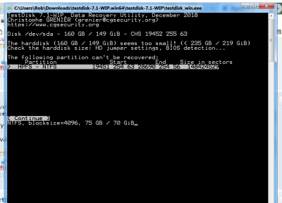

file:///C:/Users/Rob/Desktop/testdissk.png

Nejjednodussi zpusob, jak zachranit data, je pouzt software jako Get Data Back,
R-Studio nebo Testdisk, je ale potreba dalsi disk stejne velikosti na ktery se budou ukladat.
Nasledne bude puvodni disk sformatovan.

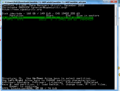

Podle prvniho obrazku to delas spravne.
je ale potreba pokracovat, tzn nechat vyhledat oddily a pak spustit obnovu.

Ja som pokracoval a navod poznam, pretoze cez ,,P,, si potom po analyze mozem skontrolovat disky, lenze mne ho neukazuje len prve vrchne systemova particia a druha je ,,C,, win, ak sa nemylim

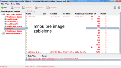

Práve mám otvorený - Active Partition Recovery Ultimate 15.0.0. Všetky data mi ukazuje. Iny disk nemam, že by som to tam skopčil. Ostava mi znova rozširit ,,C,, a natrepať to tam, respektíve časť z toho bez nepotrebných iných veci, kedže by to malo podobnú veľkosť, dobre rozmýšlam ? Alebo sa da vytvoriť cez Active Partition Recovery aj virtual disk, ale nemam s tym skusenosť, musim pozriet nejaký névod,. Ma niekto iný jednoduchší nápad ?

Pro USPESNOU obnovu potrebujes minimalizovat zapisy na disk, ze ktereho obnovujes. Dalsich pokusu s partisnama bych se tedy vyvaroval.
