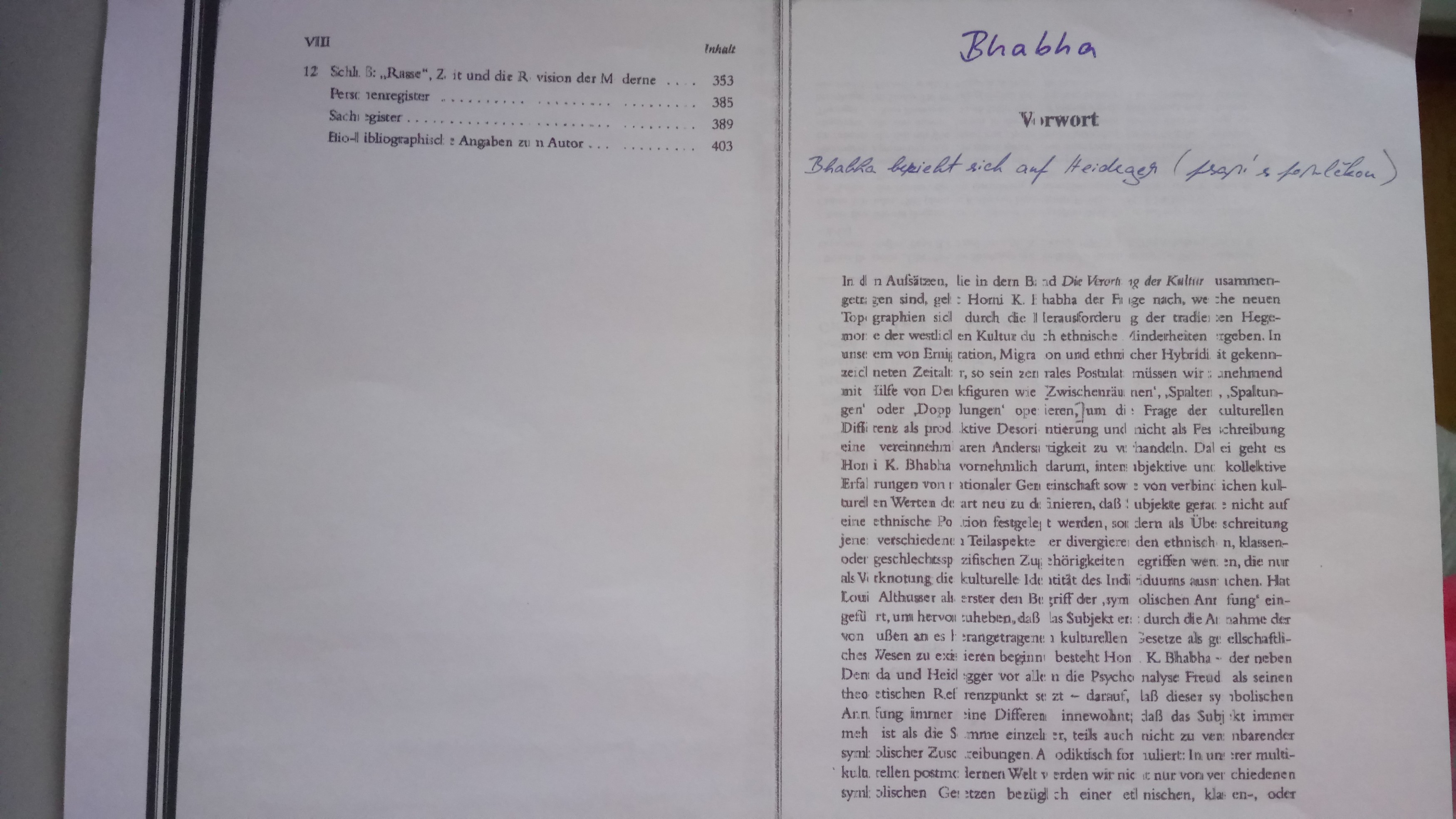

mám starší inkoustovou Epson DX4000 a donedávna vše ok, tak před dvěma měsíci začala ale při tisknutí dělat mezery (pouze při tisku, kopírování v pohodě). V pdfku jen asi dvoumilimetrové, ve wordu víc jak centimetrové (horizontální).
Včera jsem potřebovala vytisknout pouze určité stránky z knihy naskenované v pdfku po dvojstranách bez OCR a tak jsem kopírovala výber do photofiltre do formátu PNG. Automaticky jsem nechala 200 PPI a zmenšovala vložený výběr a tisk byl bezchybný.
Pak mi došlo, že se s tím nemusím tak patlat a přehodila jsem PPI ve photofiltre na 390, abych nemusela zmenšovat vložený výběr. V tu chvíli ale začaly zase mezery v tisku.

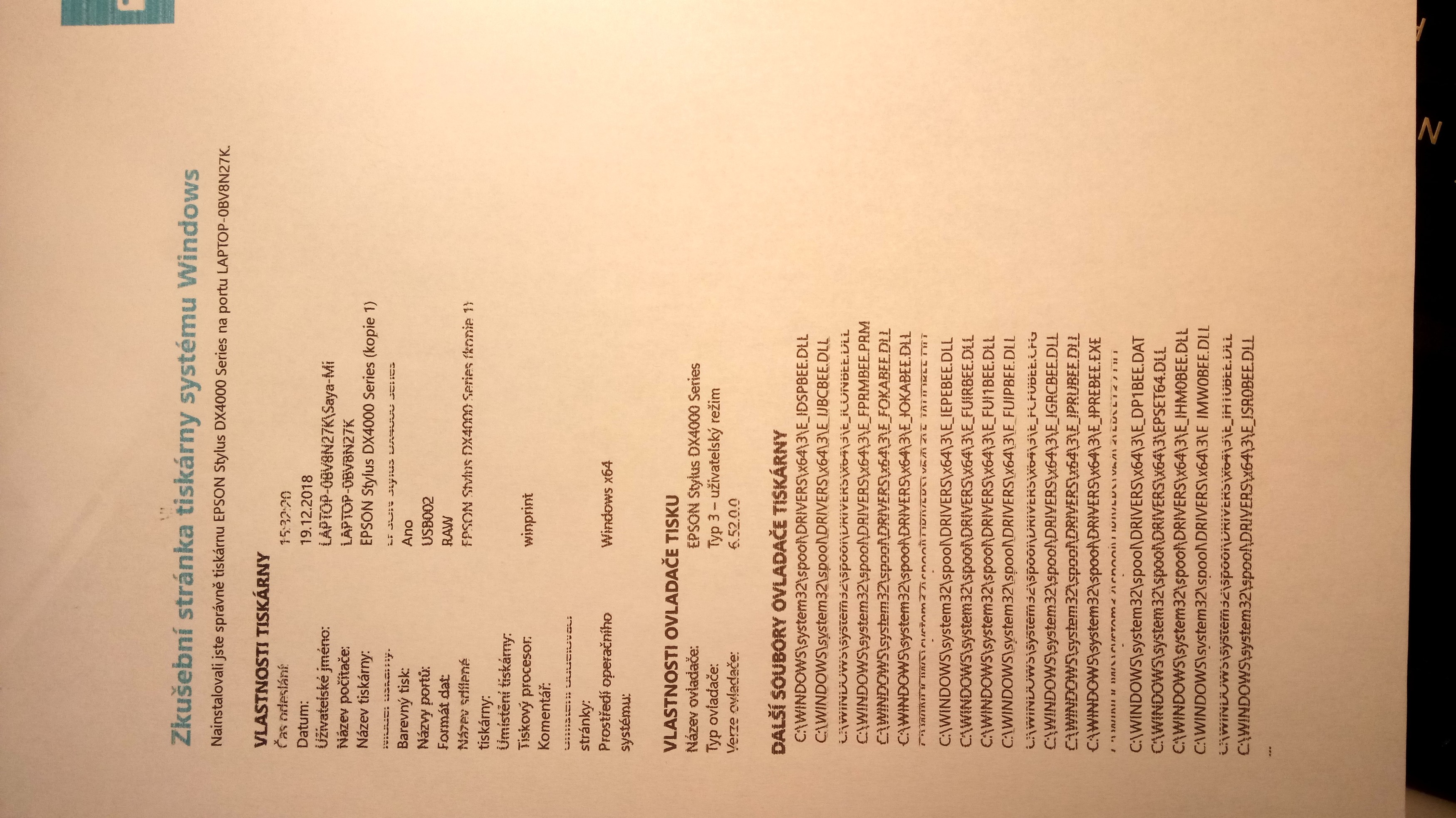

Jak vypadá testovací stránka? Ta je v pořádku?

ITCrowd píše:Jak vypadá testovací stránka? Ta je v pořádku?
Nic moc, prakticky stejně jako to z pdfka

Manévr to je prostý - knížka byla naskenovaná po dvoustránkách, ale já většinou potřebovala z té dvoustránky jen jednu (ale dohromady tak 25). Hodila jsem si novou stránku ve photofiltre (na velikost běžné A4 na šířku, u toho je automaticky 200 PPI) a do ní jsem vkládala dvě samostatně zkopírované stránky - tj. třeba str. 234 a pak až str. 257 (docházel mi papír, tak jsem šetřila).

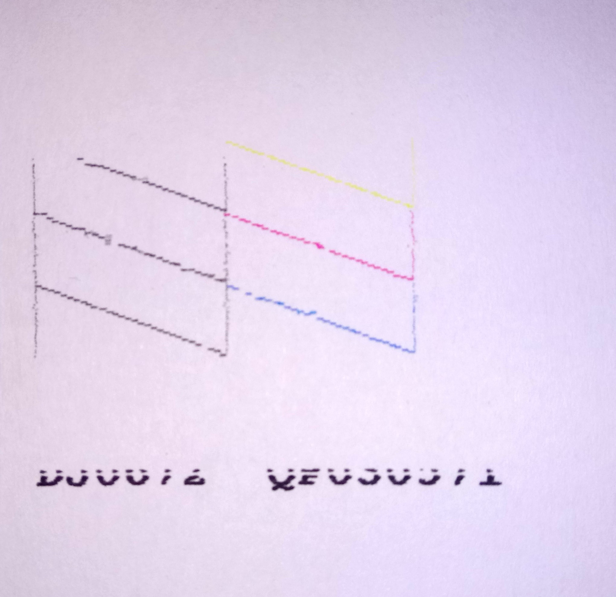

Vyčištěno 4x a výsledek stále stejný
Podotýkám, že na jaře jsem si nechala donést sterilní stříkačku a destilovanou vodu a čistila jsem to ručně (tenkrát byl problém s modrou, ale brala jsem všechny)
Re: Tiskárna vynechává
Příspěvekod Uziv00 » 19 pro 2018 18:31
Dle zkušební stránky a toho čistícího tisku mi to opravdu připadá jako chyba trysek.
