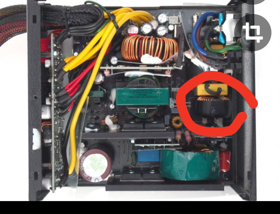

Zdravím,vlastnim zdroj Chieftec Navitas 750W,při normálním používání je v pohodě,ale u her mi pískají cívky,ve zdroji jich je celkem 5,zjistil jsem,že to dělá jedna,která je u vstupu pro kabel(viz foto),ale je obalená černou páskou,tudíž by to neměla dělat.Chci se tedy zeptat,jak by šlo ještě tuhke cívku ztišit.Děkuji moc za rady :-)

Pokud netopí, lze zakápnout voskem, tavným lepidlem.

Netopí,jakoby jo,ale né tolik,mám doma stejnou pásku jako je už na cívce,pomohlo by ji obmotat dokola po bocích nebo spíše to co píšete?(lepidlo,vosk)

páska se na rozdíl od lepidla nedostane mezi závity drátu

Lak na plosne spoje.
