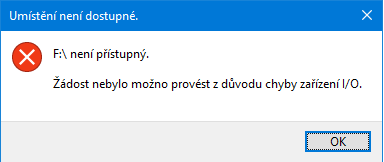

Dobrý den. Mám takový problém už jsem tady dlouhoooo nebyla. Našla jsem doma jednu flashku. Kterou jsem dala do počítače. měla by mít správně 32 GB. Když jsem ji dala do PC vyskočili mi errory dám vám je dolů pod psaní. Když jsem chtěla najet do flashky píše dole error co uvidíte.

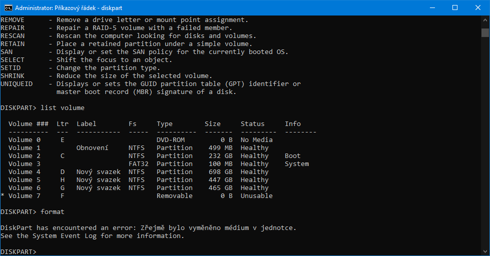

Když jsem chtěla naformátovat tu flashku přes Diskpart tak taky to samé .
Tudíž se ptám dá se ji ještě zachránit nebo již už je konec ?

Zkusil bych Low level formátování http://hddguru.com/software/HDD-LLF-Low ... rmat-Tool/, pokud bude vyhazovat chyby i během něj, pak lze flashku s klidem vyhodit. Pokud se povede, zkus znovu naformátovat přes diskpart.

Ten program tu flashku nedetekuje vůbec takže zřejmě to je konec. :-( Tak ta poputuje směr koš
