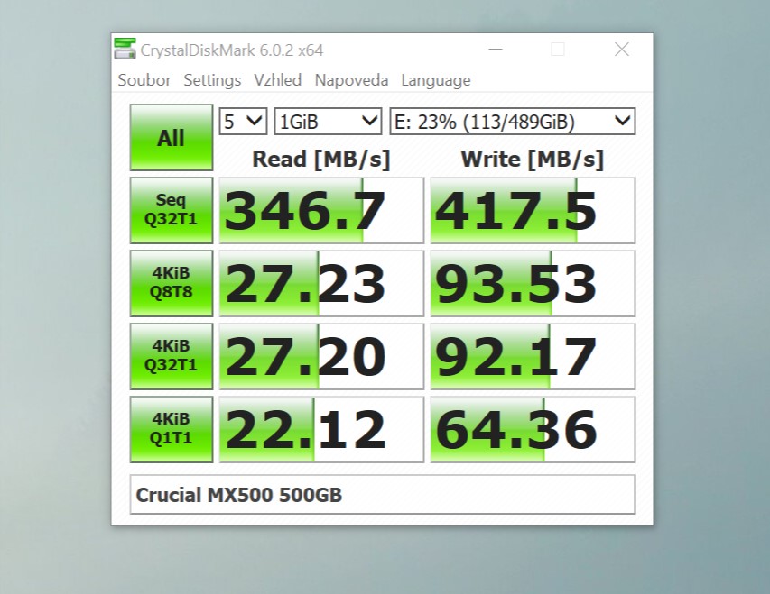

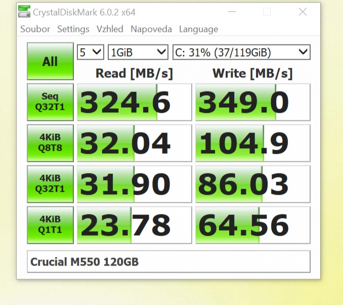

masterdukem81: počítač je po čisté reinstalaci. Grafika má pouze 3 roky, a vnitřek PC je čistý jak lilie, protože má protiprachové filtry.
flowem: S rychlostmi to nevypadá dobře, divné je, že jsou u obou SSD nějaké nízké a to velmi... Co přesně chceš vidět v tom HW Monitoru, když tam jsou jen teploty atp.?

Ty rychlosti nejsou v pořádku hádám?

Re: šíleně zasekaný PC
Může to být naprosto cokoli.
Od vadné grafiky, přes základní desku a procesor, po prkotinu typu pevný disk.
Díky pípání a pískání bych to tipoval spíše na nějakou z těch prvních tří komponent
Rychlosti disku jsou ještě v normě. Co jsem četl, tak na této desce jsou rychlostí SATA problém.
Tady musíš opravdu jen zkoušet.
Menší chybka z mojí strany, resetoval jsem BIOS a zapomněl jsem dát zpátky AHCI protokol, takže ty testy jely na IDE protokolu. No u Crucialu MX500 se rychlosti spravily. Ale na M550 na kterém mám systém jsou stejné. Takže můžeme z toho usoudit, že disk nepracuje jak má a proto dostávám tyhle šílené záseky?
7000 IOPS na SSD mi fakt nepřijde v pořádku
Tak já soudil dle toho, co řešili na jiných fórech, kde u této desky měli podobné hodnoty.
Pokud myslíš, že je to diskem, tak zkus jiný. Jinak se to fakt odzkoušet nedá.
Rychlost cteni i zapisu disku je ve stovkach MB/s, to nemuze zpusobovat zaseky,
system funguje normalne i na disku co cte 15 MB/s.
Muze to byt klasicky problem AMD FX - prehrivani bud procesoru, nebo regulatoru
na zakladni desce. Prehrivani procesoru v podstate vylucuje ucinny chladic.
Zacal bych tim, ze bych vyhazel vsechny nesmyslne protiprachove filtry, ktere
zabranuji proudeni vzduchu ve skrini.
Grafika se prehrivat nebude, ta stara FX-4100 je tak slaboucka, ze grafika
nemuze byt zatizena na maximum.
Mám Scythe Mugen Max s 140mm Noctuou a teploty mám kolem 60°C na CPU. Teplotami to určitě nebude. Ano souhlasím s tebou, problém je, že nemám systém konstantně zpomalený, ale chytám náhodné záseky a ty rychlosti na disku, jsou první indikátor, že je něco špatně. Sázím to na desku...
Jenze teplota na regulatorech muze byt klidne 110 stupnu a ty o tom nevis.
Schvalne si sahni na chladic regulatoru.
Kdyby to bylo deskou, kupovat novou nema smysl, i s tim nejlacinejsim Ryzenem
bys mel vyrazny narust fps vse vsech hrach.
