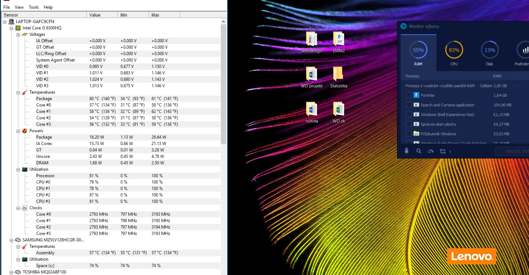

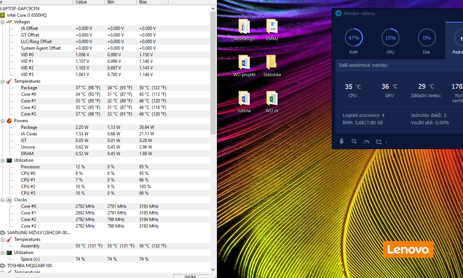

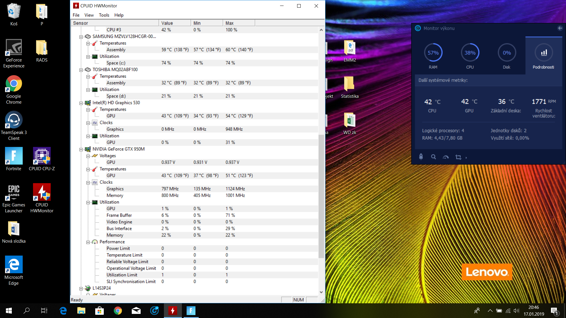

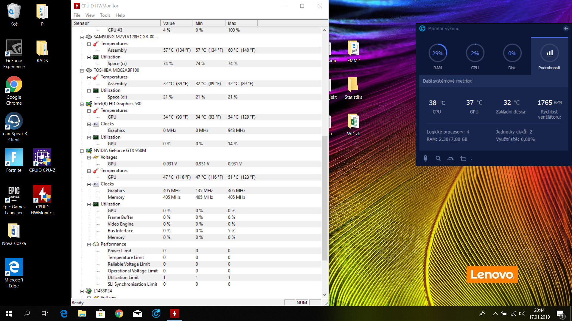

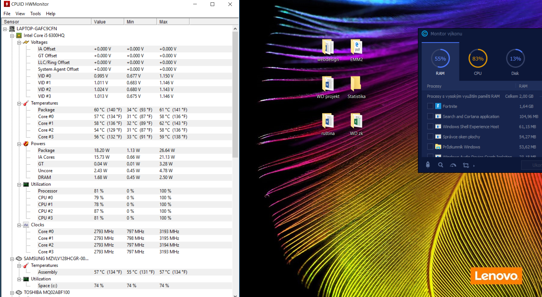

Zde jsou odkazy : první polovina : nízké zatížení - střední - vysoké
druhá polovina: nízké - střední - vysoké
https://prnt.sc/m8lbws
https://prnt.sc/m8lc51
https://prnt.sc/m8lc7i
https://prnt.sc/m8lc9b
https://prnt.sc/m8lcci
https://prnt.sc/m8lceb
Btw : notebook se vypnul po screenování první poloviny uvedeného analyzátoru (pár minut ve hře).

Tak teploty vypadají v pořádku. Takže asi software problém.Zkusil bych pc v nouzáku. Na monitoru se žádné artefakty neobjevují?

(1,2,3 obrázek jsem ořízl, byly moc velké)
Dodatečně přidáno po 3 minutách 9 vteřinách:
Jaké byly teploty si přesně nepamatuji, ale myslím, že až na tak vysoké hodnoty se nevyškrábaly.
Na monitoru se nic neobjevuje.
