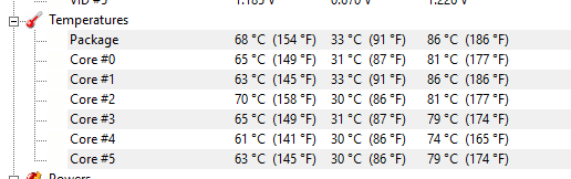

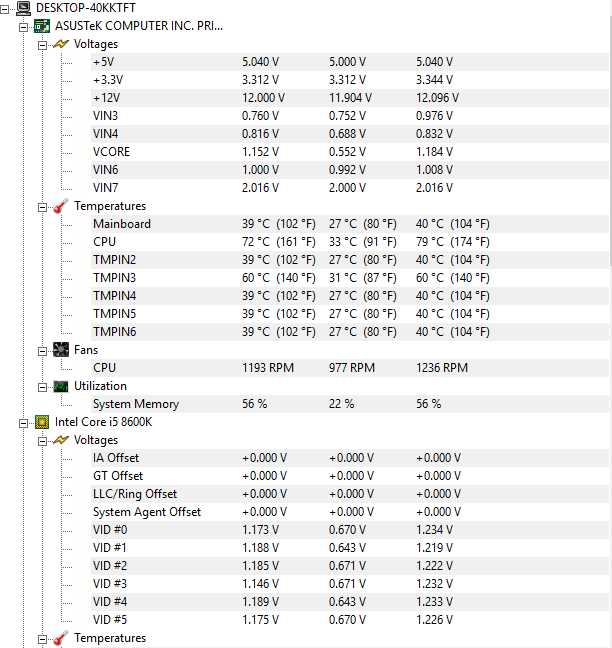

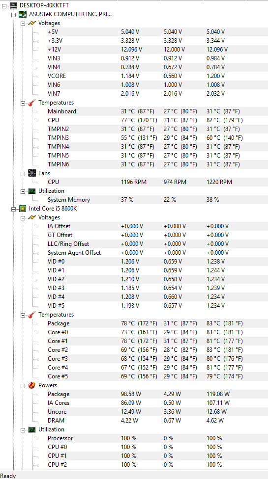

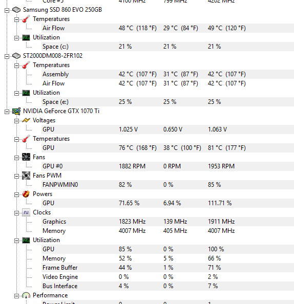

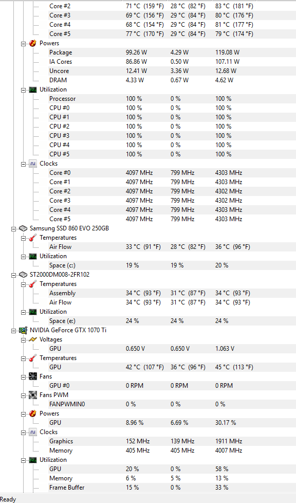

Cpu jsem netaktoval, i přesto při zátěži dosahuje dost vysokých teplot a to mě docela děsí. 2x jsem zkoušel přepastovat doporučenou pastou MX-4, ale k žádnému zlepšení nedošlo. Všechny teploty, které jsem naměřil, byly s Mugenem 5 i case větráčky (3 vpředu, 1 vzadu) na maximální otáčky. Jinak teplota v místnosti je 23 stupňů. Nemám nainstalované žádné zbytečné programy, které by mohly běžet v pozadí, maximálně Discord a Spotify.
Lehká zátěž (zapnutý steam, spotify, chrome): teploty se pohybují pod 40 stupni
Prime95 test: běžel samotný na počítači asi hodinu a 20min - teplota CPU dosáhla max 83 stupňů a to už se mi zdá hodně, přidal jsem fotky z hwmonitoru když tak
Velká zátěž: GTA 5 (nejvyšší detaily) bylo CPU na 84 stupních, ještě hůř na tom bylo při hraní PUBG (ultra nastavení) dosáhlo až 86 stupňů
Přijde mi divný, že by byl problém v chladiči, který by tohle cpu nedokázal uchladit, hlavně když ho mám v stock nastavení. V různých diskuzích, které jsem četl, tento chladič velmi doporučují i na oc... Jediné co mě napadá, je špatný airflow v krabici. Krabice má totiž takový zvláštní design, kde vpředu krabice 3 větráčky sají vzduch z obou stran předního krytu a když na tu stranu přiložím dlaň, tak skoro necítím, že by nějaký vzduch šel dovnitř. Také mě napadlo, jestli není problém se zadním větráčkem, který nestíhá odvádět teplý vzduch, protože je kousek od chladiče a ten fouká o dost víc než samotný větráček, takže část horkého vzduchu zůstává v krabici.

***do přílohy jsem nahrál screenshoty HWMonitoru z PUBG a Prime95 testu***
