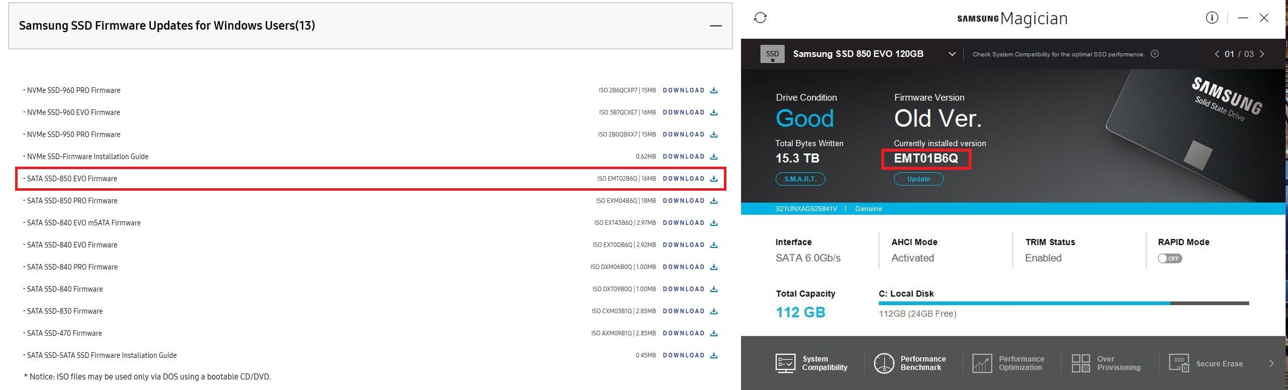

Přátelé,
všiml jsem si, že je novější fw, než mám já ve svém SSD a z toho mi plynou tyto otázky.
1. Je ten update lepší udělat nebo to nechat být ?

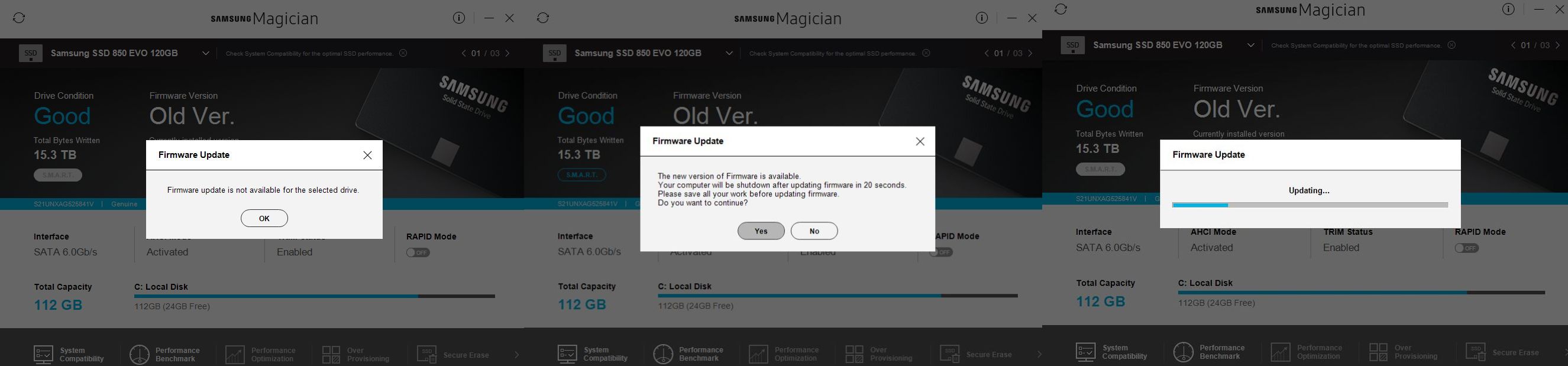

2. Zkoušel jsem udělat ten update přes samsung magician. Když dám update, ta vyskočí hláška, že je novější verze k dispozici o čemž svědčí i část obrázku, kde je vidět, že je novější verze, jestli chci pokračovat, tak dám ano a naskočí okno updating, kde to doběhne tak do půlky a skončí to hláškou, že pro změnu firmvare není k dispozici..co je tedy špatně ? děkuji..
Firmware update SSD Samsung 850 EVO

Re: Firmware update SSD Samsung 850 EVO
Zapni si Rapid mod a skús.Ak to nepomôže stiahni si ISO a aktualizuj cez boot.
@RIKI22
tak zapnutí rapid modu nepomohlo..a ten druhý postup přes to ISO, je pro mě španělská vesnice, jsem jen uživatel a bojím se, že bych něco zmastil a vlastně ani nevím jak..
Rapid mod stále zapínam.Stiahni si ISO firmware.Ja pri tomto používam CD-RW, aby som to mohol použiť aj na iné.Môžeš aj na CD, veď cena CD nestojí tak veľa.Napáliš si to ISO na CD, samozrejme nie tak ,že si to napáliš ,ako jeden súbor ISO a spustíš PC z toho CD , ako keď inštaluješ OS.Stačí iba potvrdiť spustenie a nájde si to disk.
Malo by to fungovať aj keď cez Rufus si dáš ISO na USB kľúč ale to som pri firmware neskúšal.
Skúsil som vytvoriť z toho ISO USB cez Rúfus, spustené cez boot bez UEFI a program nabehol.Takže si vyber spôsob update.
