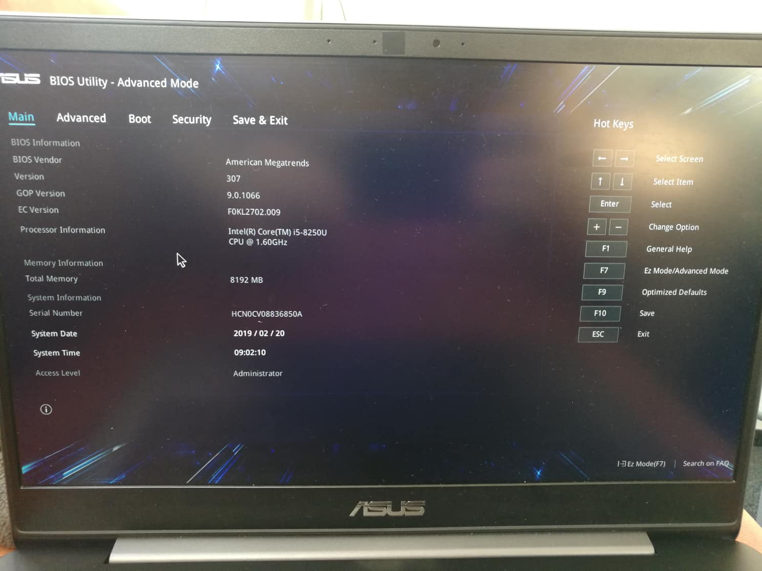

vlastním už přes půl roku asus ux430unr, ve spicifikaci i5-8250U, mx150, 256GB SSD. Už po rozbalení ntb mě překvapily zvláštní zvuky, které z ntb vychází. Sám ASUS je popisuje na svém webu, že to vlastně nevadí (https://www.asus.com/cz/support/FAQ/1035838). Odeslal jsem tehdy ntb na reklamaci, který se vrátil, že flashnuli bios a zvuky se zmírnily, což byla pravda. Byl jsem tedy spokojen.
Bohužel jsem si teď nedávno všimnul updatu pro bios na můj ntb, tak jsem si řekl, že tento problém bude určitě už fixnut a udělal update. Tyto zvuky jsou zpátky. Zkusil jsem tedy downgrade na verzi biosu, která tam byla předtím, ale bylo to snad ještě horší. Vyzkoušel jsem verze 307, 305 (byla tam před mým updatem) a 304 (https://www.asus.com/cz/Laptops/ASUS-Ze ... Desk_BIOS/) a všechny se chovaly stejně. V současné době jsem na verzi 307 s tím, že ty zvuky jdou slyšet po zapnutí asi tak 3 minuty a poté se celkem utiší a když se člověk vyloženě nesnaží tyto zvuky slyšet, tak mu nevadí. Na druhou stranu, před tím updatem, který jsem neměl dělat, byly tyto zvuky eliminovány téměř úplně, tak bych se rád dostal znovu do tohoto stavu. Nechce se mi ntb posílat znova na reklamaci, když vím, že nemá nějaký HW problém, ale je to dost možná nějaká drobnost, kterou v biosu zakázali a já ji tím updatem povolil. Nemáte prosím někdo nějaký tip, který by mi mohl pomoci?

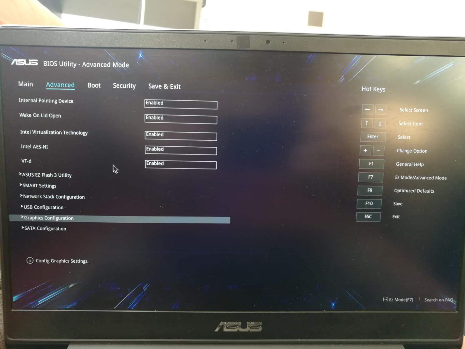

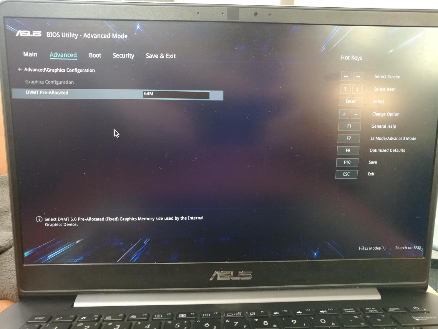

Můžeš zkusit linux a používat grafiku v CPU, pak by to mělo přestat úplně. Taky můžeš kouknout do Biosu, je tam i položka Graphics Configuration. Bohužel manuál k tvému NTB je na informace ohledně biosu velice skoupý, takže co se tam nachází ti neřeknu, ale můžeš to vyfotit.
Dwamin
Příspěvky: 441
Registrován: květen 12
Re: Vysokofrekvenční zvuky, ASUS UX430UN
Příspěvekod Dwamin » 21 úno 2019 11:30
Omlouvám se, že píšu tak pozdě, nějak jsem přehlídl odpověď, zkusil jsem vyfotit ten BIOS, kdybys tam něco našel budu moc rád :)
