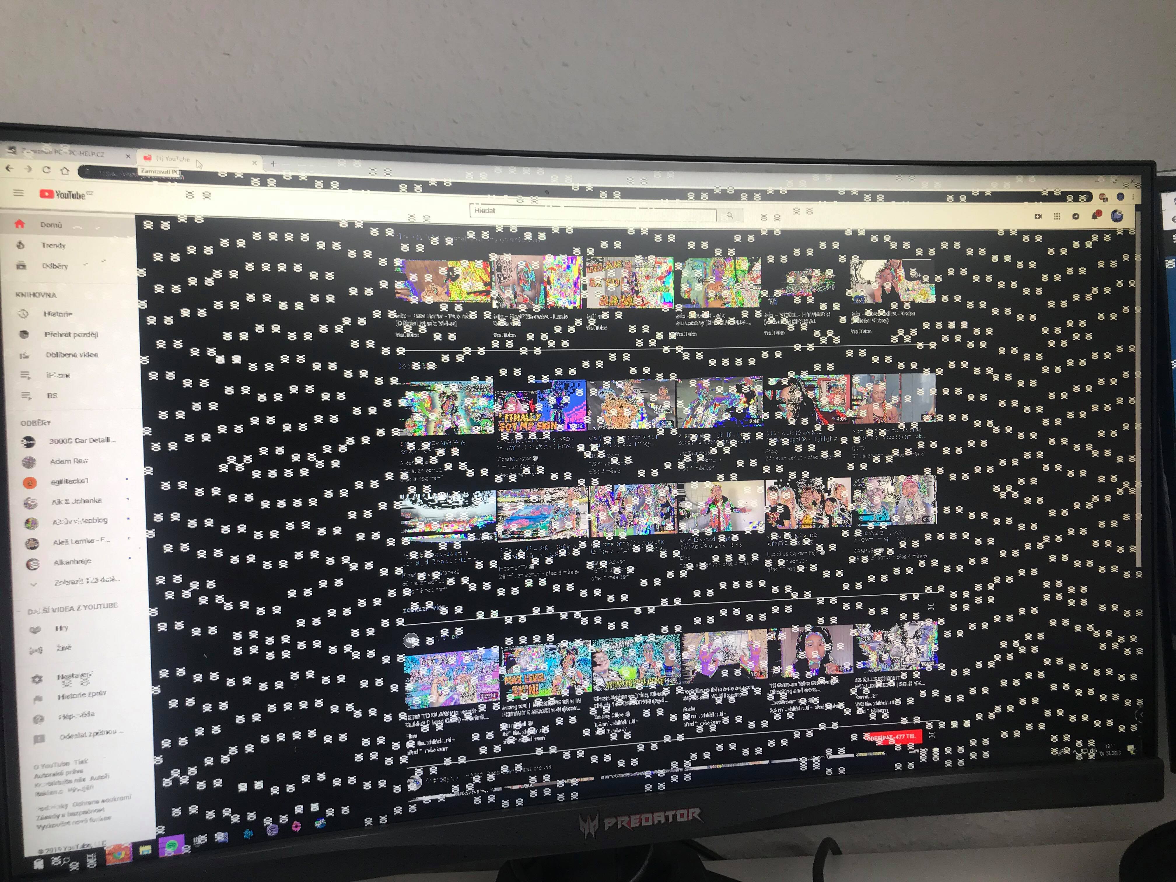

Mám problém s PC a už si s ním nevím rady. Když zapnu hru a hraju třeba 5 min,není to tak vždycky,tak mi zamrzne PC.
Ze začátku se seknul i zvuk,jak při modré smrti, zamrznul obraz a všechno se divně zbarvilo,po chvíli v pozadí se zvuk rozjel zase normálně,ale obraz zůstal pořád divně zbarvenej a zase po chvíli se opět seknul zvuk.Pak jsem tedy PC radši restartovat a opakovalo se to několikrát.Zkoušel jsem nainstalovat nový BIOS a reinstalovat ovladač grafické karty,ale dělá to pořád dokola,akorát s tím rozdílem, že teď obrazovka úplně zčerná a musím to vypnout.Co jsem koukal v BIOSu,tak mi ramky běží pouze na 2400 MHz, když má ramky 3200 MHz,ale to už jsem zkoušel přenastovat a ikdyž mám nastaveno v BIOSu 3200 MHz,tak to stejně běhá max na 2666 MHz,tak nevím jestli to s tím může souviset.Počítač mi po sestavení normálně měsíc fungoval a začlo to dělat až třeba před týdnem.
Nesetkal se s tím už někdo nebo nemáte nějakou radu?
Předem všem díky moc za odpovědi.

Obvykle se takhle projevuje vadna graficka karta.

Trošku jsem se toho bál.Ještě jsem zapomněl říct, že když sem jednou vypnul PC,tak se počítač stále restartoval a nenaběhla ani obrazovka a pořád se restartoval dokud jsem nevypl zdroj a když jsem ho pak zapnul,tak to ještě jednou se restartovalo a pak naběhl Windows.

Jinak teď se mi to stalo ikdyž jsem nehrál,tak jsem to vyfotil.

Nemáš náhodou RTX grafiku? Tyhle artefakty tomu přesně odpovídají.

v profilu má napsáno GIGABYTE GeForce RTX 2070 WINDFORCE 8G... odpojit RTXku teda a průbnout na integrovanej...

Vyzkoušel jsem odpojit grafiku a jedu jenom na integrovanou a zatím se to nestalo,takže jsem rovnou grafiku vzal a odvezl jí na reklamaci.Takže všem děkuji moc za rady.
