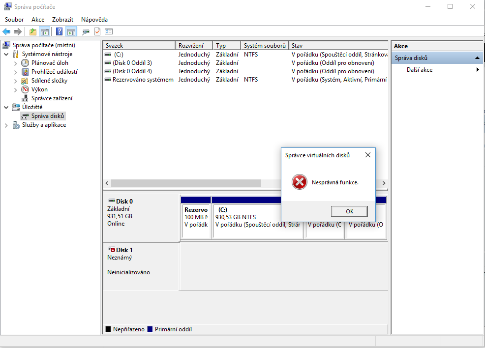

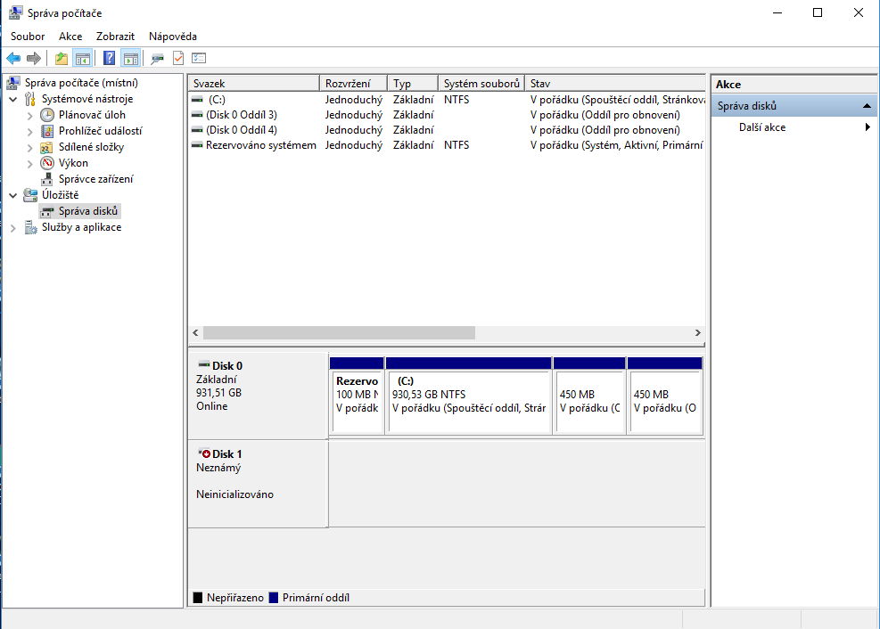

Ahoj, řeším problém s diskem. Ještě včera fungoval naprosto v pohodě, ale nyní se nezobrazuje mezi ostatními disky. Správce ukazuje toto:
Při příchodu do správce
Po "inicializaci"
Je disk kaput? Prohlížel jsem ho v PC i zkoušel, jestli není nějak poškozený mechanicky, ale nic v něm nelítá ani nechrastí. Nijak jsem s ním během doby, co ještě fungoval nemanipuloval. Je starý cca 7 let

Je to fyzický disk?
Zkontroluj jeho stav (výpis s.m.a.r.t.)

Je to fyzický disk, v žádném kontrolním programu (ani od výrobce) se mi nechce zobrazit. V BIOSu normálně je

Seagate Barracuda 1TB? Některé řady byly naprosto katastrofální. Ale musím říct že zrovna tenhle disk z jedné silně průserové řady mi sloužil řadu let naprosto spolehlivě a dodnes je funkční.
Mohl bys zkusit nabootovat nějaký live Linux (třeba Slax), a v něm pomocí příkazů lsblk, fdisk nebo cfdisk, a smartctl zjistit v jakém stavu se disk a soubory na něm nachází, a případně jestli je vůbec ochotný komunikovat.
Pokud se disk nadměrně zahřívá nebo vydává divné zvuky jako třeba cvakání, tak bude lepší ho rovnou odpojit a připravit si všechno potřebné na pokus o záchranu dat.
