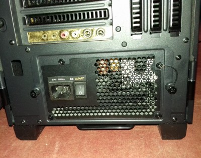

Ahoj, mám problém, se kterým si nevím rady - počítač je extrémně citlivý na statickou elektřinu.
Pokud se dotknu jen trochu nabitou věcí jakéhokoliv portu (USB, grafické a audio výstupy,...), počítač zamrzne. Je to tak špatné, že kdykoliv chci něco připojit do USB, musím to nejdřív vybít.
Je to normální chování? Pokud se nepletu, děje se to od doby, co jsem počítač přemístil do nové skříňě. Je možné, že je něco špatně uzemněné? A jestli ano, jak to změřím?
Díky za pomoc
Dodatečně přidáno po 31 minutách :
Tak jsem si odpověděl sám :) Ta skříň skutečně není uzemněná - pokud vodivě spojím šroub zdroje s plechem skříně, problémy zmizí.
Ještě bych tedy potřeboval trvalé řešení - můžu to nechat na tom šroubu zdroje? Nebo bude lepší to uzemnit na jiné místo?

Co jsem si hrál s multimetrem - zdroj je uzemněn správně (mezi jeho pláštěm a zemí v zásuvce není téměř žádný odpor), ale mezi zdrojem a plechem bedny je cca 55Ω.
Podle mě ten plech, kterým se zdroj přidělává, nevede jak by měl. Pokud ho přemostím vodičem, naměřím mezi bednou a zemí v zásuvce <1Ω a problémy zmizí.

Distanční šroubky vodivé jsou, i bez toho vodiče byly uzemněny (tedy s nainstalovanou deskou - takže asi skrz tu desku), stejně jako všechny porty. Přesto stačilo připojit k počítači zařízení bez jeho předchozího vybití a počítač zamrznul.
Jediné, co uzemněno nebylo, byl samotný plech bedny - mezi zemí a tím plechem bylo cca 55Ω. Při vodivém spojení tohoto plechu se zemí všechny problémy zmizí.
Nakonec jsem to vyřešil odrbáním laku pod šroubky, co byly na přechozí fotce spojené vodičem.
Kdyby někdo věděl proč se to dělo, docela by mě to zajímalo :)
Díky za pomoc
