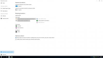

dobrý den mam problém s vystupem pro sluchatka na front panelu zkoušel jsem i to detekování front panelu v ovladači jak všude píšou a stále nejde. mam asrock z390 extreme4 a skrin define s. kdyz sluchatka zapojim do mikrofonu tak v nich praska kdyz do sluchatek tak nic vubec. zkousel jsem tam zapojit i reprak do toho front panelu a v tom jen šumí. děkuji za rady předem.

Především si zkontroluj, zda je front panel správně připojen k desce.

to zkontrolované je včera mi to stavil známý co dela toto léta..

screen realteku
Dodatečně přidáno po 41 minutách 52 vteřinách:
mám to opravdu chyba zapojení bylo to vedle o jeden pin cela ta kabelaž hd audio :D :D sluchatka jdou sice sumí trosku ale hrajou :D
