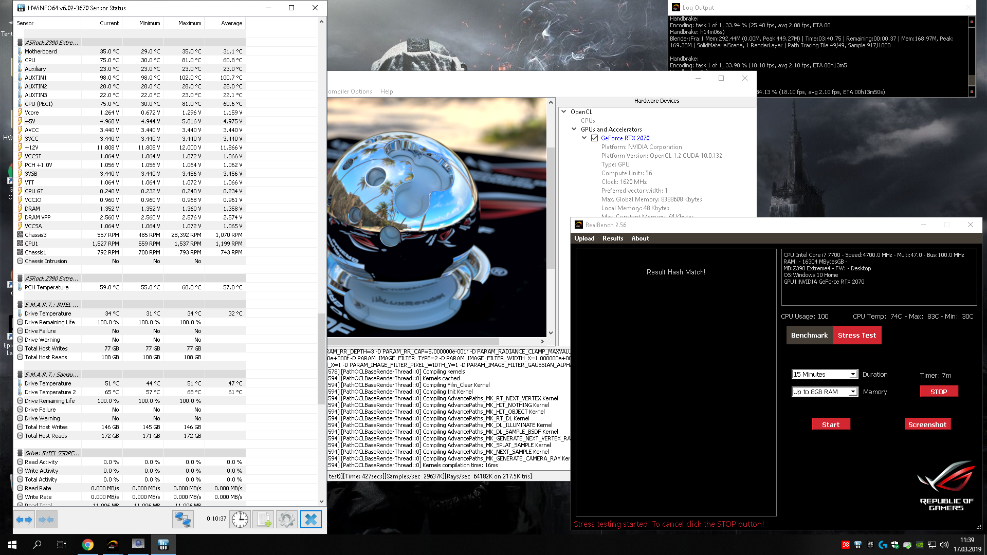

Příspěvekod Taby793 » 17 bře 2019 10:39
Dobrý den asi jsem otravný už :D chtěl bych se zeptat co je teplota PCH a zda je nameřená hodnota ok v klidném stavu pc viz. příloha. btw ten Auxtin1 me dost rozhodil a nevim co stim :D sestava I7 9700k, Asrock extreme4 z390, geforce rtx 2070,16gb dd4 3200mhz,noctua nhd15,corsair rm750x. děkuji

Teplota PCH (https://en.wikipedia.org/wiki/Platform_Controller_Hub) je v pohodě. Zkus nějak vyšší zátěž, řešil bych to asi až nad 80°C.
Ten Auxtin je většinou nezapojený nebo špatně načtený, proto to ukazuje 100-130°C.

Příspěvekod Taby793 » 17 bře 2019 11:16
no hybe se to 101,102.. momentalne porad 101 stupnu.. Nezapojeny tip padem ho mam moznost zapojit pro klid? :D popripade jak.. :)
Dodatečně přidáno po 1 minutě 34 vteřinách:
vyssi zatez staci realbench?

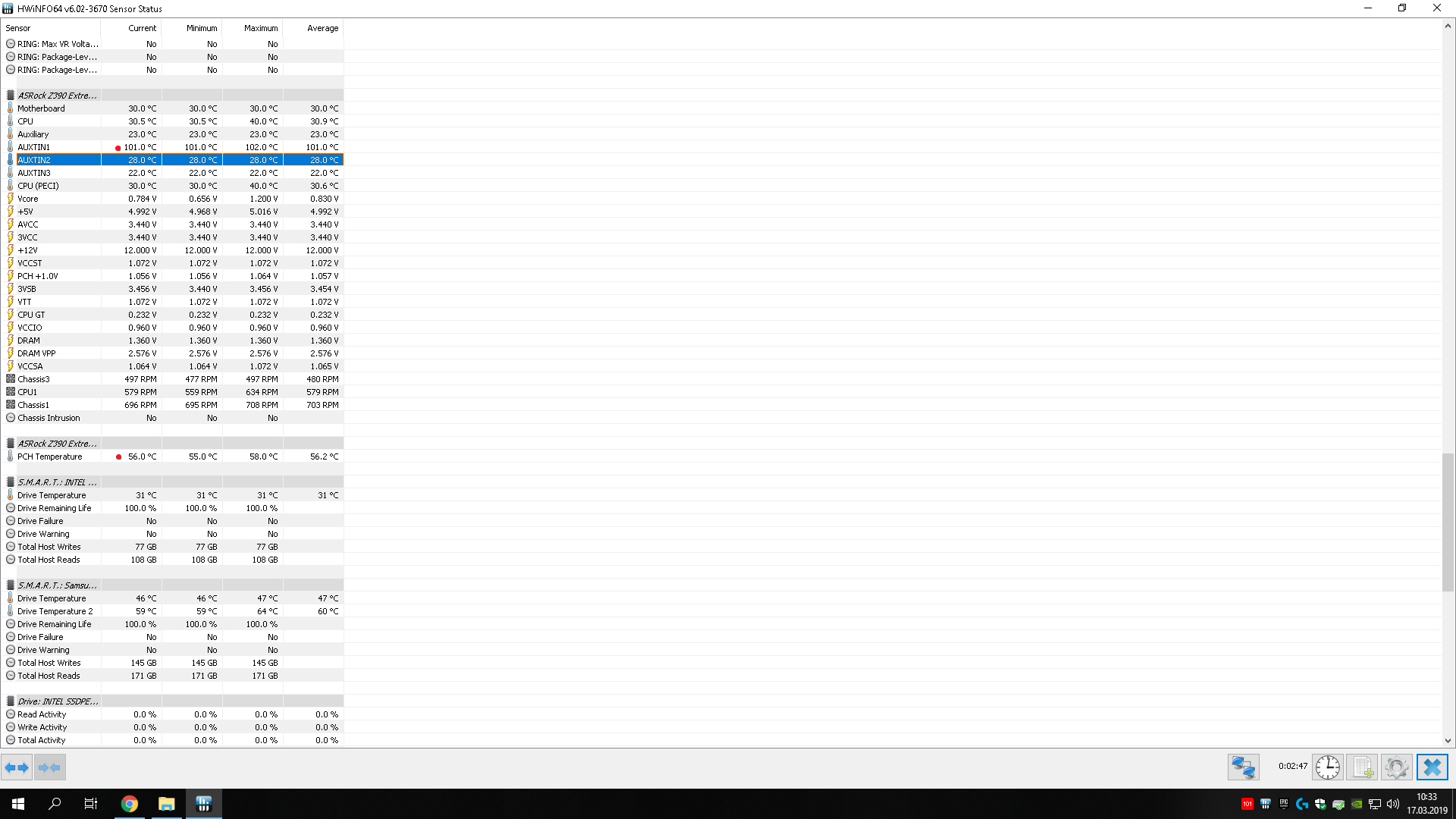

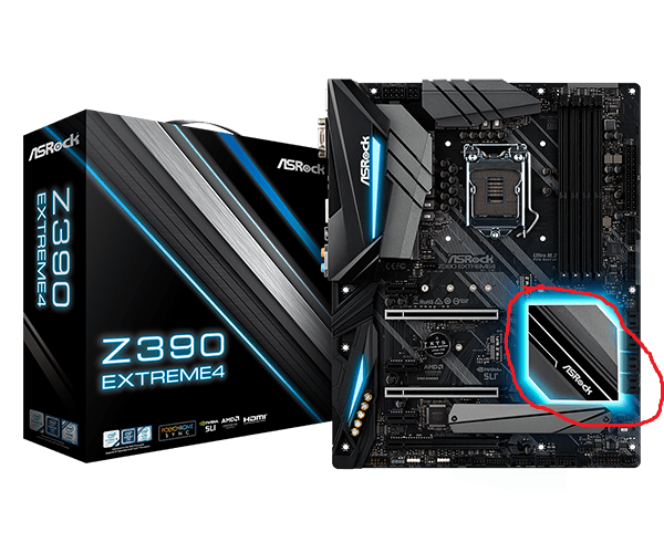

Příspěvekod Taby793 » 17 bře 2019 11:28
no tahle cast na priloze docela "horka" je ruku udrzim teda ale docela to topí
Dodatečně přidáno po 1 minutě 1 vteřině:
a prosím na obrazku popište mi kde by mel byt ten auxtin abych sahnul.
Dodatečně přidáno po 12 minutách 31 vteřinách:
zde je vysledek realbench po 7 min.teplota auxtin pri nem klesla na 97 :D

ta zakroužkovana cast je horka

Tak už asi vím :D pry to spatne cte to cidlo.... takhle mi bylo odpovezeno :
Max hodnota čidla je 127, minimum 0. Že je v zátěži hodnota nižší, než v idle, značí nesprávnou interpretaci. Zkrátka někde
namísto přičítání od 0 dochází k odečítání od 127. Tzn. při 102 je reálná teplota 25, při 90 je to 37C.
kdyby nekdo mel stejny problem tak at to tu je aspon k přecteni :D :)
