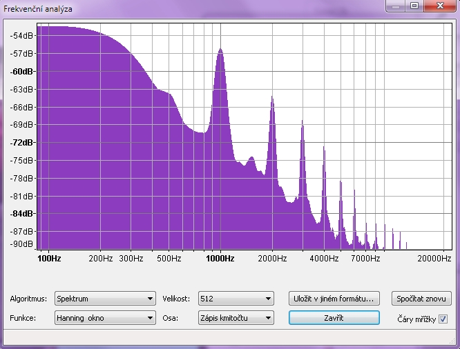

Není to pípání ale poměrně silné rušení ze spínaného zdroje, pro zajímavost se můžeš kouknout výše na frekvenční spektrum toho rušení. Buď vzniká přímo v elektronice mikrofonu, nebo je to rušení z napájení USB. USB kabelem bych se nezabýval, u těchto věcí to nemá smysl a bohatě stačí kabel dle norem.
