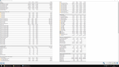

Konkrétně mám 2 problémy, z čehož je ten první fatální. Kvůli OC a potenciálnímu upgradu CPU jsem šel do značně overkill chladiče Scythe Ninja 5. Jako pastu jsem použil klasiku Arctic MX4, a nečekal jsem proto jakékoliv potíže, takže jsem se rovnou pustil do OC. V Biosu jsem nastavil manuálně voltáž na 1,325 V pro CPU a frekvenci nastavil na 4 GHz (chtěl jsem postupně napětí snižovat a zjistit, s jakým napětím budou 4 GHz stabilní). K mému obrovskému překvapení má tohle za následek extrémní teploty při stress testu (OCCT small data/Prime95 Small FFTs) - už po cca minutě jsem na 80 °C a po nějaké chvíli teploty atakují 90 °C. (měřeno ve vícero SW, HWINFO64 je pro Ryzen údajně nejpřesnější, takže je screenshot z něho, dodám, že je to po cca dvou minutách při OCCT small data). Dodám, že větráky na CPU i ve skříni jedou naplno a jsou správně nainstalované, takže airflow je ve skříni více než slušný, o čemž vypovídají teploty ostatních komponent... :smile:
Vzhledem k tomu, že TJ max Ryzenu je 95 °C., tak testy po překročení devadesátky raději ukončím. Zvláštní je, že se chladič zdá být vlažný (respektive rozhodně je studenější než backplate GTX 1070, která má 48 °C) - to bych u takové teploty CPU rozhodně nečekal, čili se zdálo být logické, že jsem špatně nanesl pastu (i když mě to překvapilo, protože pastu jsem na CPU/GPU nanášel už minimálně stokrát a vždy bez potíží) -> takže, chladič jsem sundal, cpu i plošku chladiče očistil isopropylalkoholem a nanesl znovu pastu (roztírám ji po celé ploše CPU heatspreaderu), chladič jsem znovu namontoval, vše spustil a NIC. Teploty jsou pořád stejně vysoké :evil: To mě naštvalo, koupil jsem teda úplně novou pastu (opět Arctic MX4) a znovu přepastoval - výsledek je stejný. Jako poslední pokus jsem pastu neroztíral, ale zkusil kapičkovou metodu - teploty jsou beze změny a stejně tak je pasiv pořád chladný na dotek.
Ještě dodám, že teplota CPU je v idle kolem 40 °C, což je dle mého názoru s takovýmto chladičem a velice slušným Airflow dost, ale u Ryzenů je to dle googlení asi OK. Samozřejmě jsem také vyzkoušel Clear CMOS a také přechod na starší BIOS (6401), který je několika měsíci ověřený, ale nic to nezměnilo v idle ani při stress testu.
Pokud nechám výchozí hodnoty procesoru (bez OC a jakýchkoliv změn), tak se CPU v zátěži usadí na 3650 MHz při cca 1,2 V a teploty jsou ve stress testu kolem 65 °C (ventilátory opět naplno) - to už jsou schůdné teploty, ale při této frekvenci, napětí a chladiči stále hodně špatný výsledek. Něco takového bych čekal u stock AMD chladiče a ne u takové bestie jako Ninja 5...
OCCT Small Data po cca 2 minutách stress testu

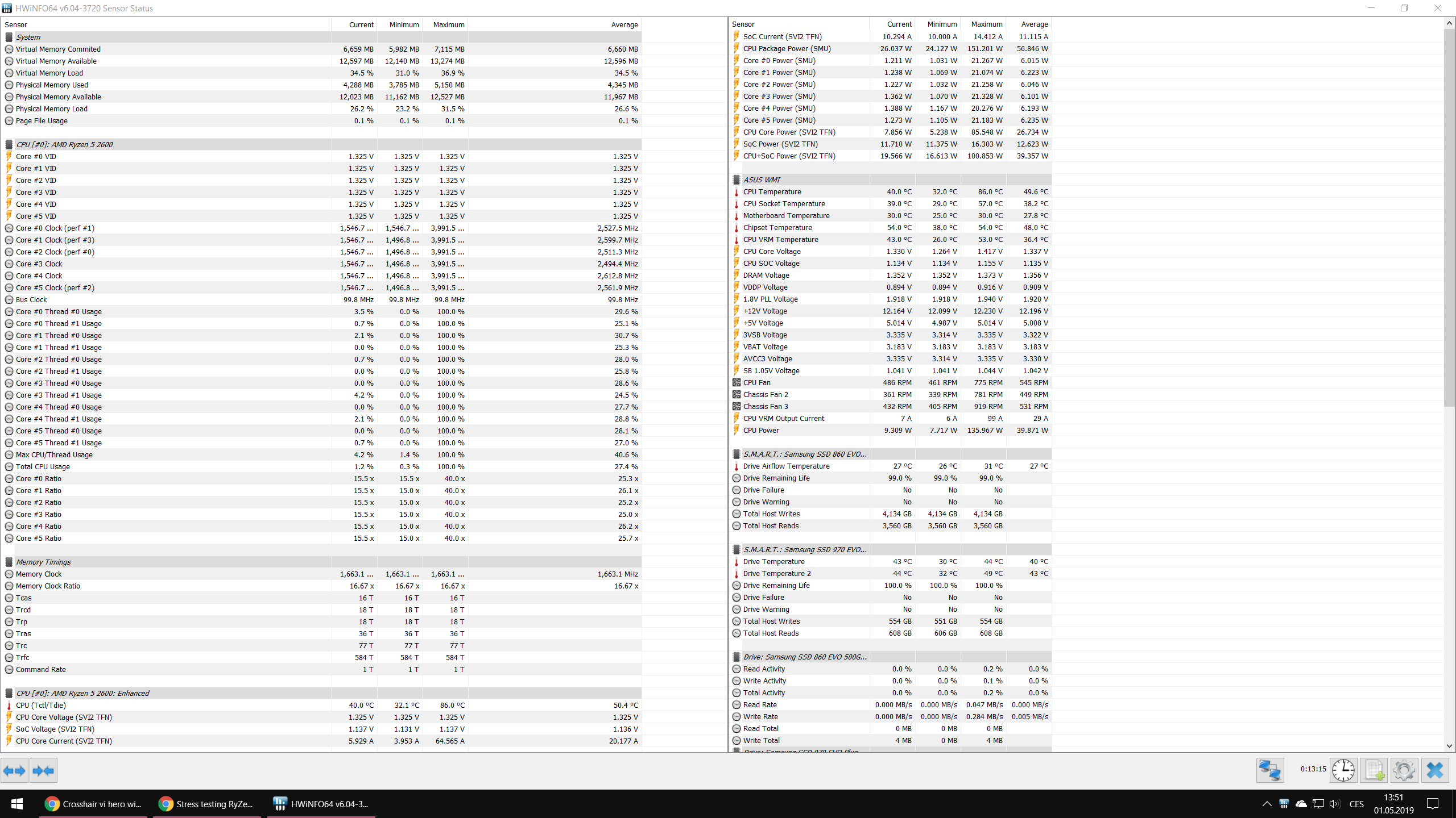

Jakou teplotu cpu ukazuje Ryzen Master ?
Kdyz je to vlazne, nemuze to mit 80 stupnu.
Vyzkousej 1,22V, to by melo byt nejnize aby to bylo stabilni.

Core voltage 1.417V? Nemáš tam přidanej offset na napětí?

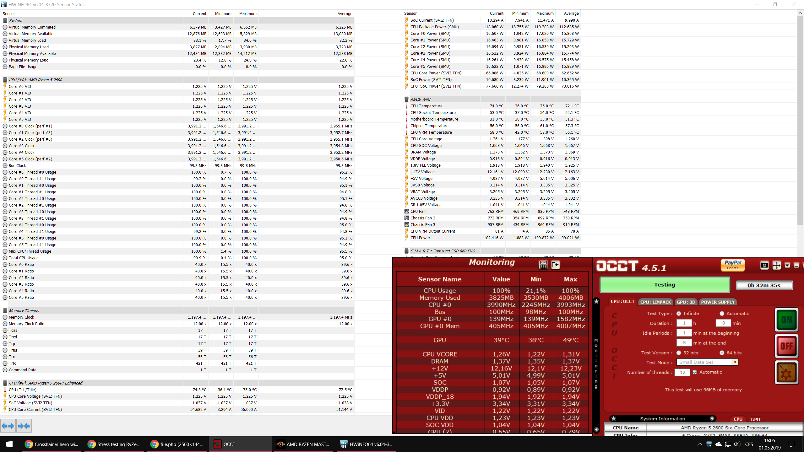

AMD Ryzen Master ukazuje teploty zcela shodné s HWInfo64 v prvním sloupci.
To 1,417 Voltage je chybná hodnota, většina SW včetně Ryzen Master ukazuje 1,325 - tedy manuálně nastavenou hodnotu v BIOSu. Offset zatím pro testování nepoužívám (mimochodem, tohle je ten druhý problém, o kterém jsem se zmínil - zdá s totiž, že offset nefunguje jak by měl, teď to ale není to podstané... ;-))
Na 1,225 V pro CPU a 1,05 pro SOC se to zatím zdá být stabilní (po cca 30 minutách OCCT). Teploty jsou samozřejmě taky lepší, ale žádný zázrak to není - zatím max. 75 °C.
Používám LLC1 - agresivnější jsem se vzhledem k teplotám bál použít (v případě, že by se to kvůli vdroop rozhodlo nastavit něco přes 1,4 V, tak by CPU vzhledem k svému dosavadnímu projevu asi shořelo... :-D)

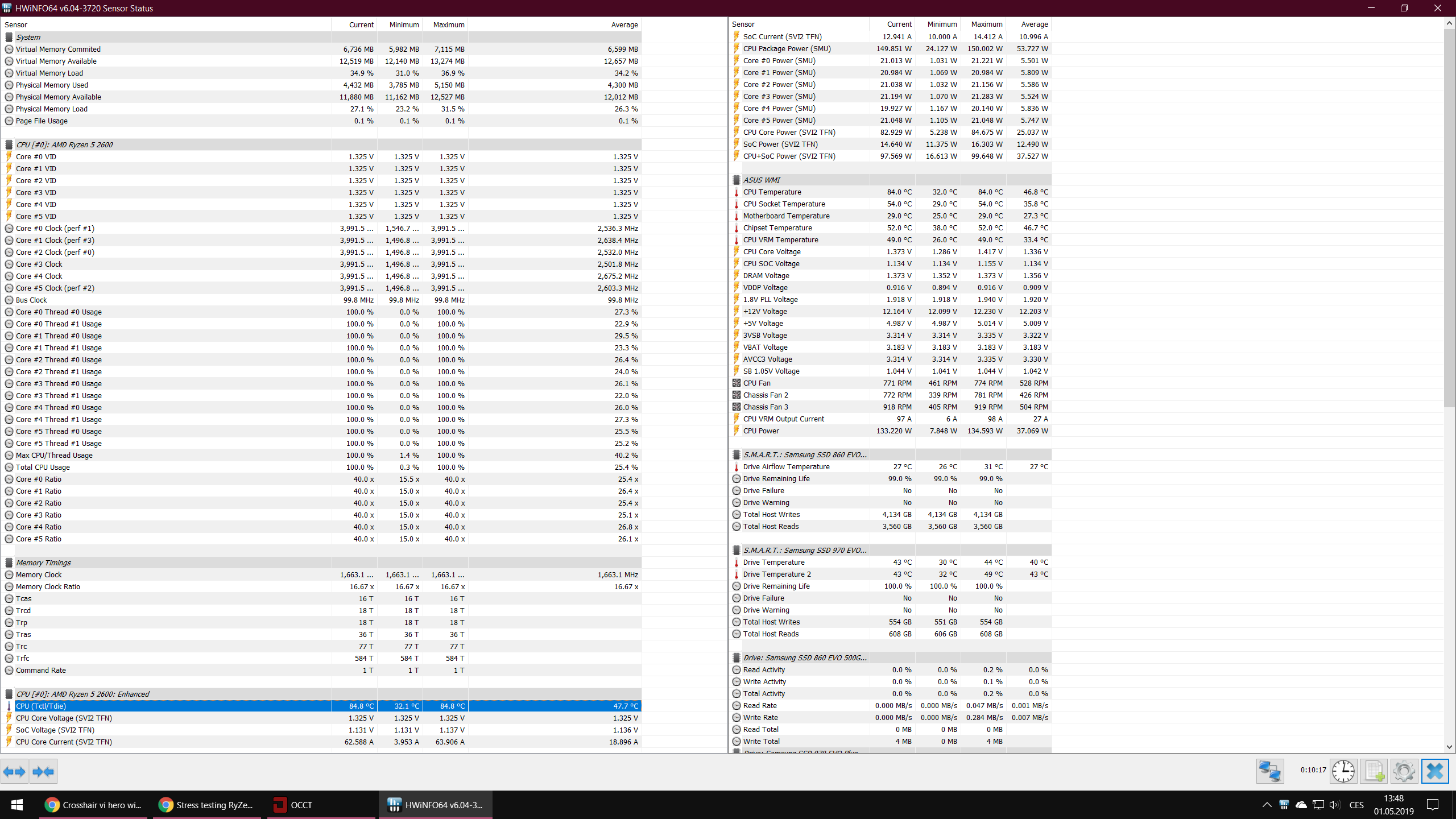

Ještě jeden update, bohužel nemám žádný infrateploměr, takže se nemůžu přesně vyjádřit k možnému vadnému senzoru. Zkusil jsem ale sáhnout na backplate na zadní straně základní desky (tzn. v podstatě pod CPU) a ten je horký dost - víceméně jen tak tak jsem schopen udržet na něm prst, takže bych řekl, že těch aktuálních 75 °C procesoru sedí.
Heatsink, na druhou stranu, je stále poměrně vlažný a jeho teplota je rozhodně menší než 48 °C (tolik má GPU, kteér je na dotek podstatně teplejší). Na heatpipe chladiče ale bohužel nedosáhnu, takže ani přibližně nevím, jakou mají teplotu...
UPDATE 2: 1,225 V je pro CPU nedostatečné, po hodině a půl OCCT to crashlo. Teplota zůstala po celou dobu na 75 °C.

hodina a půl jde...to myslím je už jen detail doladění...Vzhledem k tomu, že Ryzen je stresován i na AVX se stejnými takty (tedy jinak než Intel), je to OK. 75C je pro tuto zátěž v pořádku. V běžné praxi (hra/render) budou ty teploty o 5 až 10C nižší

Jo, 75 °C při těchle stress testech je OK - tady jde spíše o princip. S takovým chladičem bych s rozumným napětím neměl teploty vůbec řešit. Ryzen 5 2600 se dá na vzduchu uchladit až do téměř 1,4 V, o čemž si ovšem já můžu nechat jen zdát. :-/

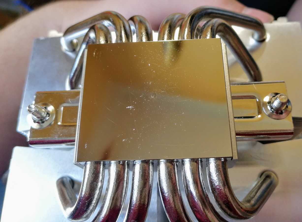

Každopádně jsem si s tím zkusil ještě trochu pohrát, protože mě ty teploty deptají. Po snížení frekvence (aby se CPU bez přímého chlazení neupeklo) jsem sundal přední ventilátor z heatsinku a byl tak schopen dosáhnout na heatpipe. Teplota CPU byla v tu dobu reportovaná na nějakých 70 °C. Heatpipe byly přesto vlažné na dotek! :evil:
Následně jsem sundal celý chladič a dle očekávání byl nainstalován v pořádku. Teplovodivá pasta byla po IHS a chadiči rozprostřena standardně (v tomto případě ne zcela dokonale, protože jsem při posledním přepastování použil kapkovou metodu). Chladič tedy doléhal +- celou plochou na IHS a tady by problém být neměl. Po očištění jsem zkontroloval i rovnost plochy chladiče a IHS a ani tady není problém.
Jediné, co mě trochu zarazilo je to, kolik je na ploše chladiče škrábanců. Není mi totiž jasné, co je způsobilo - když jsem chladič vybaloval, tak sice několik měnších škrábanců na té plošce měl, ale určitě ne tolik (vz příloha). Ty škrábance jsou jen povrchové a nepředpokládám, že by byly přičinou špatného přenášení tepla - jsou natolik mělké, že by je měla teplovodivá pasta bez potíží vyplnit. Spíše mně to vadí kvůli případné reklamaci chladiče (jestli je na vině snad zjistím zítra), aby to kvůli tomu neodmítli uznat... :thumbdown:

Nejvýraznější škrábanec uprostřed jsem měl jako "dárek" od výrobce...
