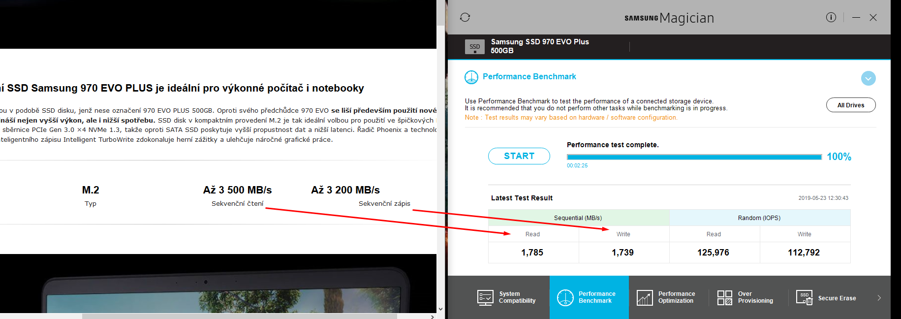

Ahoj, po osazení nového SSD NVMe s sekvenční rychlostí čtení 3500 MB/s a zápisu 3200 MB/s mi benchmark výrobce Magician od Samsungu ukazuje rychlost sekvenční rychlostí čtení i zápisu pouhých 1,7 MB/s, což jsou nějaké tisíciny inzerovaného výkonu. V čem může být problém? Disk se při tom benchmarku ohřál na 60 stupňů, ale podle prodejce je v pořádku u 70 stupňů a vliv na výkon by to mělo až při více něž 90 stupňích.
Co si o tom myslíte?
Děkuji za Vaše názory.

Ze to neni 1,7MB/s, ale 17xx MB/s, cili pulka, a je to v cajku.

Cteni i zapis musi byt stejna jednotka, jestli je vlevo 1700, je v pravo 126000.
Vyrobcem udavane hodnoty jsou "az", tedy v praxi obvykle nedosazitelne.

Vsak ano, nebo ty myslis, ze to ma 126 IOPS ?!
Carka je tam misto mezery ve funkci oddelovace, vic at v tom nehleda...

Clovek by cekal ze kdyz mas locales nastavene na CR, ze to ty aplikace budou dodrzovat.
Ta carka oddelujici tisice tam nema co delat, to je zapis pouzivany v USA.
Rychlost toho SSD je takova, ze bezny uzivatel prakticky nema sanci postrehnout rozdil mezi
skutecnou a udavanou rychlosti, pokud nekopiruje soubory o velikosti desitek GB tam a zpet
a nemeri casy na desetinu sekundy.
Kdyby rychlost cteni byla 2 MB/s, tak ty Windows nabihaji 10 minut na prihlasovaci obrazovku.

Re: SSD čtení 3500 MB/s a zápis 3200 MB/s
Dostal ses zhruba na polovinu výkonu udávaného výrobcem. Což cca odpovídá.
Kdyby ses zeptal Samsungu, proč jsi na polovině udávaného výkonu, řekli by Ti něco ve stylu že k dosažení udávaného výkonu musíš mít správně nastavený OS, záleží jak je disk připojený (přes chipset/rovnou k CPU), jestli je CPU postiženo opravami Meltdownu a Spectry (ty na Intel CPU dooost snížily výkon SSD), jestli máš zapnutý Overprovisioning, jestli je disk prázdný nebo plný, jestli na disku běží i OS nebo jen čistě benchmark a tak dále a dále.

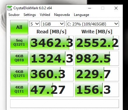

Vyzkoušej jiný program-
https://osdn.net/projects/crystaldiskmark/downloads/68624/CrystalDiskMark6_0_2.exe/
a takhle vypadá můj WD-
To jsem máslo, díky za vysvětlení. Polovina reálného výkonu mi přijde jako masakr a velký ojeb.
Ale v IT je možný všechno no. Když si výkon SSD převedu na něco jiného, třeba výkon motoru v autě. Tak to by nefungovalo IT je super v tom, že se prodejce má na co vymluvit. Prodejce auta asi neřekne, že výkon motoru závisí na počasí, použitých pneumatikách a kvalitě silnice.
Prave proto je tam to "az".
Kdyz napriklad pres radic na desce vic neprotahnes, tak to seberychlejsi disk nevyresi.

Crystal Disk Mark bench trvá asi minutu. Pošli z něho screen.
Jak už bylo psáno-udělej testík.No a co se týče mě tak disk topí max do 35 stupňů a bude to také tím,že kvalitní deska a ryzen 2600,kde nvme je dáno-
