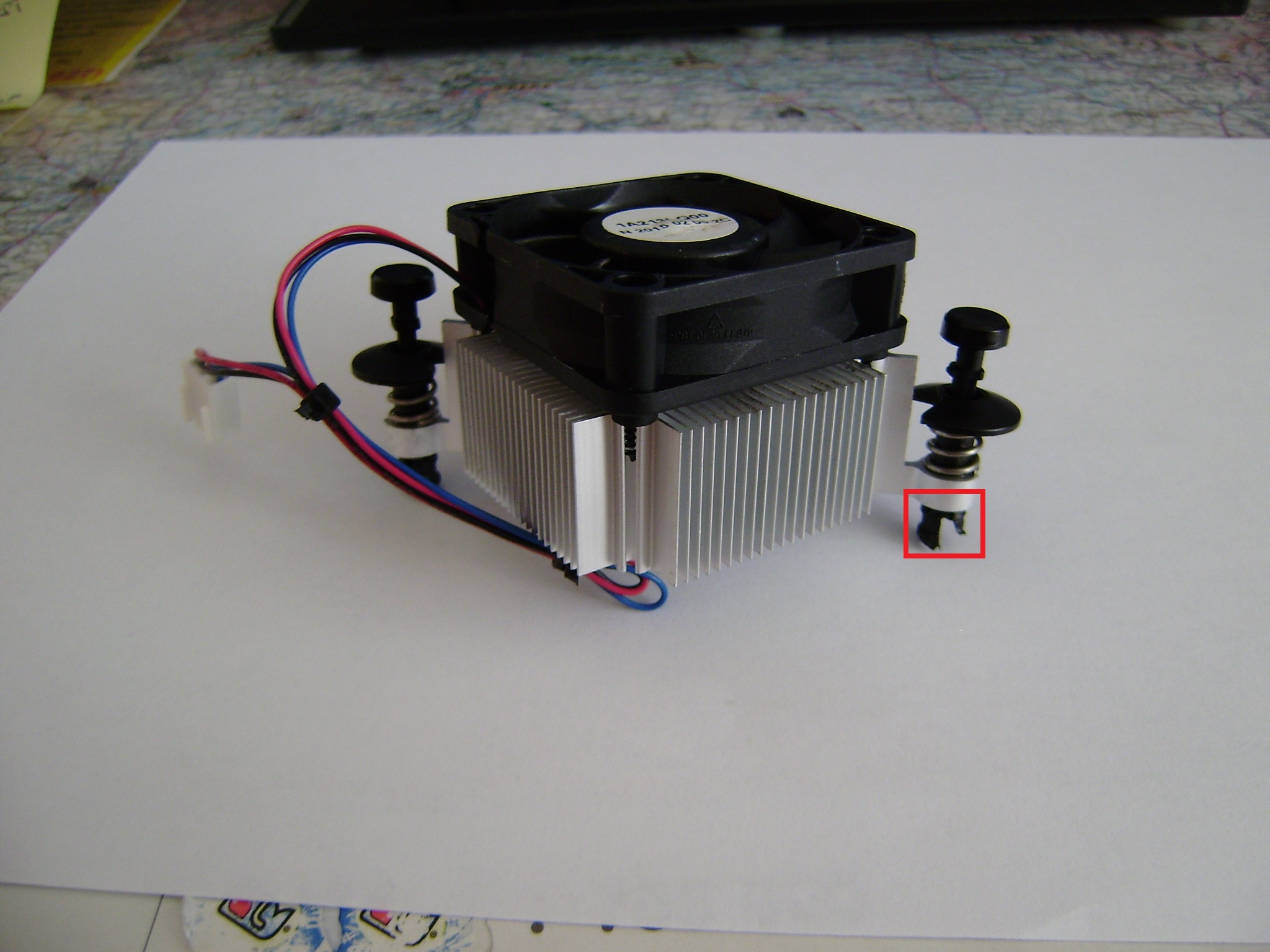

Včera se mi při demontáži box chladiče ze základní desky socketu AM1 podařilo ulomit kousek jednoho čepu držáku. Je prosím nějaká možnost nahrazení ? Našel jsem si na ebay v DE stejný celý box za 5euro, což bych i dal, ale poštovné je 13 euro, což už dávat nechci..tak jsem se chtěl zeptat, jestli je možná nějaká jiná alternativa nahrazení tohoto boxíku, děkuji..
Ulomený čep na držáku box chladiče.

Obycejny dlouhy sroub s matici.
Nebo toto cele vyhod a kup normalni chladic.

je možnost koupit nový chladič v česku: https://www.czc.cz/arctic-alpine-m1/171627/produkt
U takové sestavy bych to ale moc nehrotil a klidně bych nožku oddělal úplně a použil šroub a matku-investice v řádu jednotek Kč.

děkuji chlapci..jsem netušil, že je to možné řešit až tak, že by to šlo jen obyčejným šroubem..jako technicky jsem si taky říkal, že je to možné řešení, ale netušil jsem, že reálně to tak jde k té desce přišroubovat

Ty to ale nemas prisroubovat - pritlak dela ta pruzina co tam je.
Tudiz to musi zustat navolno zhruba v puvodni vzdalenosti, pruzina
pod matici - dej srouby na obou stranach, at je to soumerne.

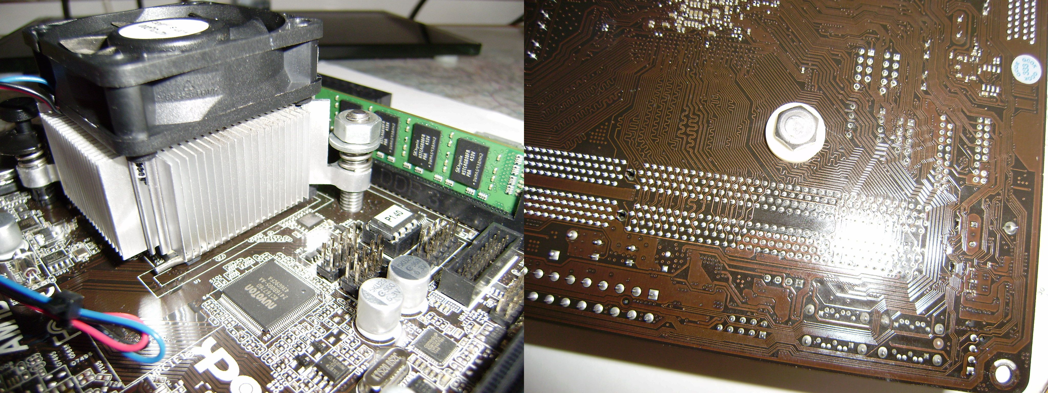

V podstatě stejně, jak to máš teď, akorát se šroubem. Zespod desky provlečeš šroub (ne zápustný, možná dát pod šroub i podložku, záleží na velikosti hlavy šroubu, pozor ať nezasahuje do plošných spojů ať se neprodřou), z vrchu na šroub nasadíš chladič, nad něj navlečeš na šroub pružinu z původního chladiče a opět matka, případně pod matku ještě podložka (ta tady asi bude nutná).

Tak jsem to pomocí vašich rad snad dal nějak dohromady s tím, co byt dal
ze spodu jsem dal pod šroub silikonovou podložku,aby šroub neseděl přímo na desce nu a použil jsem pak i tu pružinu, jak jste psali a myslím, že ok

Takhle je to dobré, ideálně jak psal petr dát šroub i na druhou stranu ať jsou oba ve stejné výšce nebo si tu výšku pohlídej ať chladič sedí na procesoru rovnoměrně a vše by mělo být ok.

měřil jsem to, kde začíná na té druhé straně ta spodní hrana držáku chladiče od základní desky a obě jsou stejně vysoko, takže předpokládám, že i rovnoměrně drží na procáku a i vizuálně to vypadá, že nic není na kčivo
