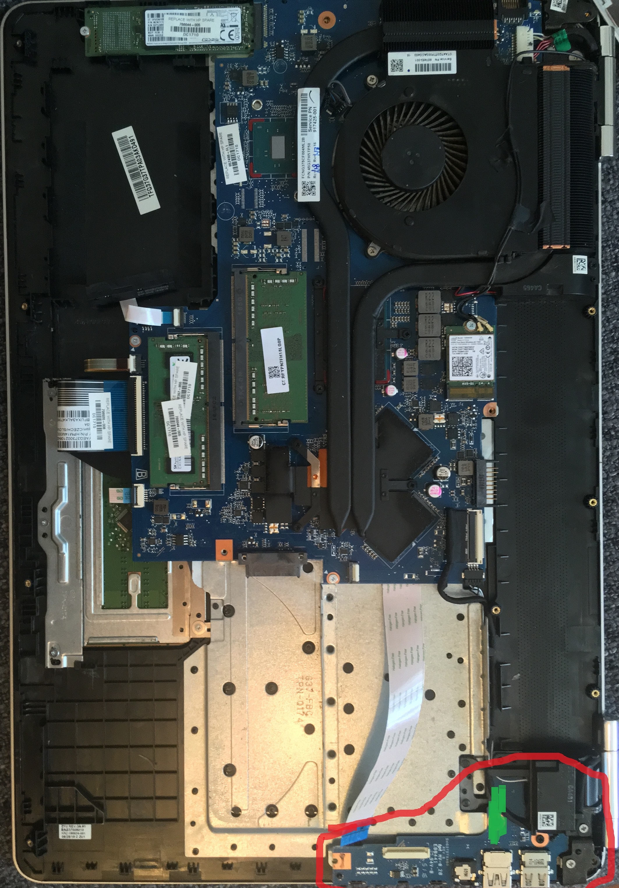

Po sundání krytu jsem zjistil, ze skrat pravdepodobne dostala jen čast s AUX, 2xUSB, a tlacítkem pro zapínaní (umisteni tlacitka na obrazku zelene) proto nejde zapnout :idea: Myslím, že by to dávalo smysl, co si o tom myslíš ty? HDD funguje ok.. Kde se dá najít ta pojistka o které jsi psal v prvním příspěvku? ...Jestli je k opravě nutné pajeni, tak je to bohužel mimo mé schopnosti, ale navrhnul bych to v PC pohotovosti... :D do přílohy přikládám obrázek

Příspěvekod petr22 » 17 čer 2019 18:21
Kdyz se ta deska s USB porty odpoji - jde notebook zapnout ?
Pokud ne, vymena desky s USB nepomuze.
USB ma jeden pin 5V, je treba jit bud po vodive ceste nebo sehnat schema desky
a najit soucastky oznacene jako F (Fuse, pojistka), a ty promerit jestli jsou znicene.

No právě že tlačítko na zapnutí NB je umístěné na té malé desce s 2xUSBa konektorem na AUX. Na fotce v předchozí odpovědi je poloha tlačítka znázorněna zeleně a malá deska co dostala adaptérem červeně :)
