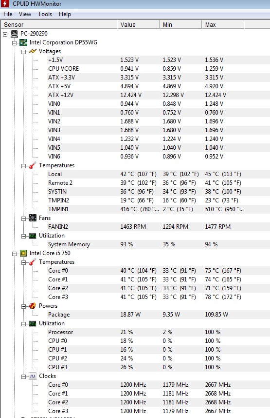

Dobrý den,
je to normální aby se mi nepřetaktovaný procesor dostával do hodnot viz obrázek? Procesor i5 750 2,6ghz,
ventilátor ARCTIC Freezer 7 PRO Rev.2, procesor s CPUID běžel cca 3 hodiny z toho přes 1 hodinu na plné vytížení.
Nově dána kvalitní teplo vodivá pasta, vše pročištěno, klimatizovaná místnost.
Je možný že by byl chladič nedostatečný? nebo nesprávně funguje regulace otáček ventilátoru?
Předem děkuji za reakce k věci.

Všechny teploty jsou v pořádku, jediný TMPIN1 je vadný senzor (nemůže hlásit nižší teplotu, než je ta v místnosti, a ta je předpokládám vyšší než 2°C).

Dočetl jsem se, že by procesor neměl překračovat 70°C.. není to pro CPU nebezpečné? Vadí něčemu ten TMPIN1 vadný senzor? Díky

70°C je pre procesor v záťaži v pohode... Keď už teploty presahujú maximum toho , čo ten procesor zvládne resp. na koľko je nastavený , tak sa počítač vypne.

To si četl kde? Do 70 °C je to ideál, do 80 °C stále přijatelné. Řešil bych až teploty nad 80 °C, kor v těchto vedrech. I tak ten procesor umře mnohem dříve morálně, než na poruchu.

Tady na serveru někde v diskuzi. Vystrašilo mě, že se jedno jádro v zátěži dostalo v jednu chvíli na 78°C. Děkuji všem za reakce.

Teploty do 80°C (tzn. i těch Vašich 78°C) jsou úplně v pohodě. Těch 80-90°C už je na hranici, nijak to neškodí životnosti, ale už to nevypadá pěkně (kor když dneska jsme zvyklí na úsporné procesory, kdysi bylo 85°C úplně normálních). Vyloženě problém bych viděl až tak u 90-95°C.
Procesor obsahuje ochrany proti přehřátí, většinou jsou nastaveny tak na 105°C. Když se k té hodnotě přiblížíš, procesor začne zpomalovat. Když ani zpomalení nepomůže, prostě se celý počítač vypne.
Jestli by Ti to až tak vadilo, tak dobrý chladič za celkem malý peníz je Arctic Freezer 34, ale teď nevím, jestli má podporu pro tvůj socket...

To je popsáno tak pro starou babičku.
Info intelu je TCASE 72.7°C
Proč není na screenu turbo?
Přidal jsi větráček dopředu do skříně?
Nahrál jsi poslední BIOS jak bylo zmíněno v minulém tématu?

Zkrátka ty teploty jsou v pohodě.
Já mám teď v těch vedrech kolem 85 stupňů v loadu a že by mě to nějak rozhodilo se říct nedá. A to mám tu i5 jen na 4,7GHz, v zimě jedu na 5 a pohoda, ale v létě to ta Fera nedává. :-D
