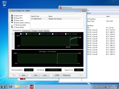

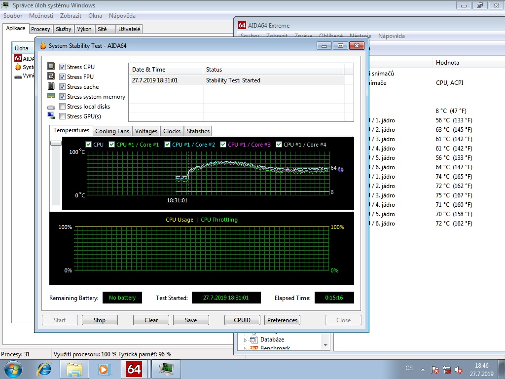

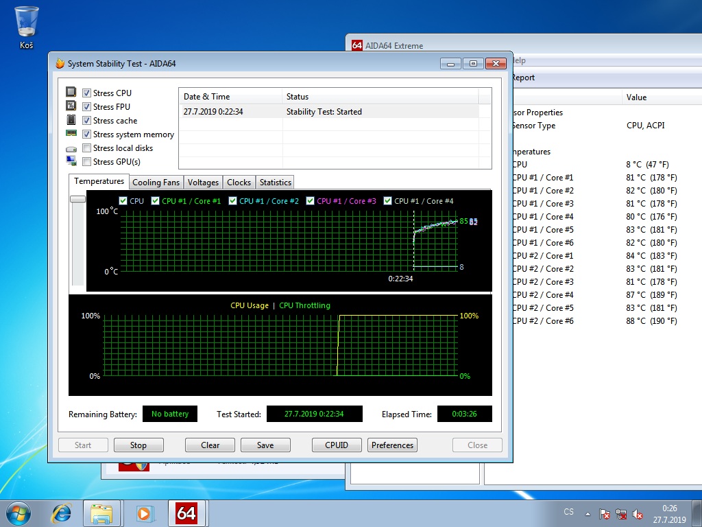

Ahoj,
dávám pro Earla dohromady HP Proliant DL 380 G7 z odkazu níže a trochu tápu s teplotami. Na obrázcích je stress test z aida 64, první optimal cooling, druhý increased cooling. Když jsem včera zkoušel to samé na optimal cooling tak aida hlásila i throtling, ovšem po celou dobu 0% a po vypnutí stress testu se konečně pořádně roztočili větrkáky. Dnes to samé, ale bez throttlingu, přitom teploty některých jader vyletěly na 90°C, přitom dioda na čelním panelu ind. přehřátí se nerozsvítila. Samozřejmě increased cooling má teploty dobré, ale zase je z toho perfektní simulátor vysavače.
Otázka zní, nechat stress test delší dobu? Bohužel neznám teplotu pouzdra a tjmax je kolem 90°C, nicméně z větracích otvorů na boku šel i při optimal cooling vlažný vzduch.
viewtopic.php?f=76&t=193942

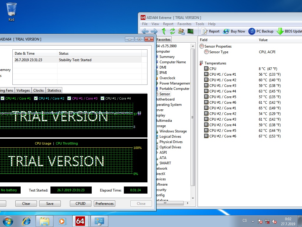

Dodatečně přidáno po 5 hodinách 14 minutách 10 vteřinách:
Nakonec pomohl nový bios, ventilátory sice opět reagovaly trochu později než by mohly, ale asi to bude ok. Téma nechám ještě nějaký čas otevřené kdyby někoho něco napadlo.
