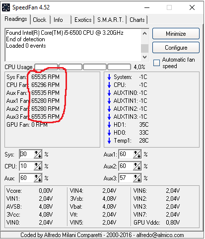

Dobrý den,
mám tuhle sestavu : MSI B150 PC MATE (MS-7971)
Intel Core i5 6500 3,2Ghz
WDC WD10EZEX-00WN4A0
Samsung SSD 850 EVO 250GB
Radeon (TM) RX 470 Graphics
a strašně mi hučí počítač(vydává hlasitý zvuk). Počítač mám starý asi 4 roky a nikdy předtím mi to nedělalo a strašně mě to štve... A tak jsem hledal, čím to může být a zjistil jsem, že problém je nejspíš ve větrácích v PC. Jelikož chci zkusit vše než něco budu muset kupovat, tak jsem stáhnul program SpeedFan na regulaci otáček větráků. Podíval jsem se na mnoho tutoriálů na Youtube jak s tímto problémem zacházet a regulovat otáčky, ale nepomohlo to, protože v programu nejspíše dělám něco špatně, protože jakkoliv to nastavím, v hlavním menu mám stále stejné číslo RPM (viz příloha) u všech větráků(kromě větráku GPU) a otáčky a tím pádem následné ztišení nepřichází, poradil by mi někdo jak s tímto programem nastavit to, abych ty otáčky skutečně správně reguloval? Děkuji za pomoc :) + ještě bych chtěl doplnit, že pc se mi nijak nezahřívá a nejsou s ním žádné problémy, zkrátka mě štve hlasitý zvuk.

jinak samozřejmě ty otáčky v tom SpeedFanu nejsou reálný, to by ti komp už odlítnul :-D takže s nim asi deska komunikovat neumí...

Na webu speedfanu najdeš seznam desek, které podporuje.
Tohle dělají ložiska ventilátoru, když jsou poškozená nebo nenamazaná. U nás máme jeden PC kde ráno po zapnutí se ozve rachot, a asi po 3 minutách to přestane (po zahhřátí ložiska). Takže buďto namazat ložiska (možná to pomůže) a nebo vyměnit ventilátor.

Díval jsem se na ten seznam podporovaných základních desek a moje deska tam tedy není.

Pokud tam tvoje deska není, tak nemáš šanci, že by speedfan reguloval otáčky. To že ukazhuje nesmysly se občas někdy stává u nepodporovaných desek. Zkus aktualizovat ovladače nebo procesor, ale to zřejmě nepomůže. Můžeš taky zkusit jiný soft, který ukáže správné otáčky. V BIOSu by měly být otáčky skutečné, takže podle toho si to můžeš zkontrolovat.
