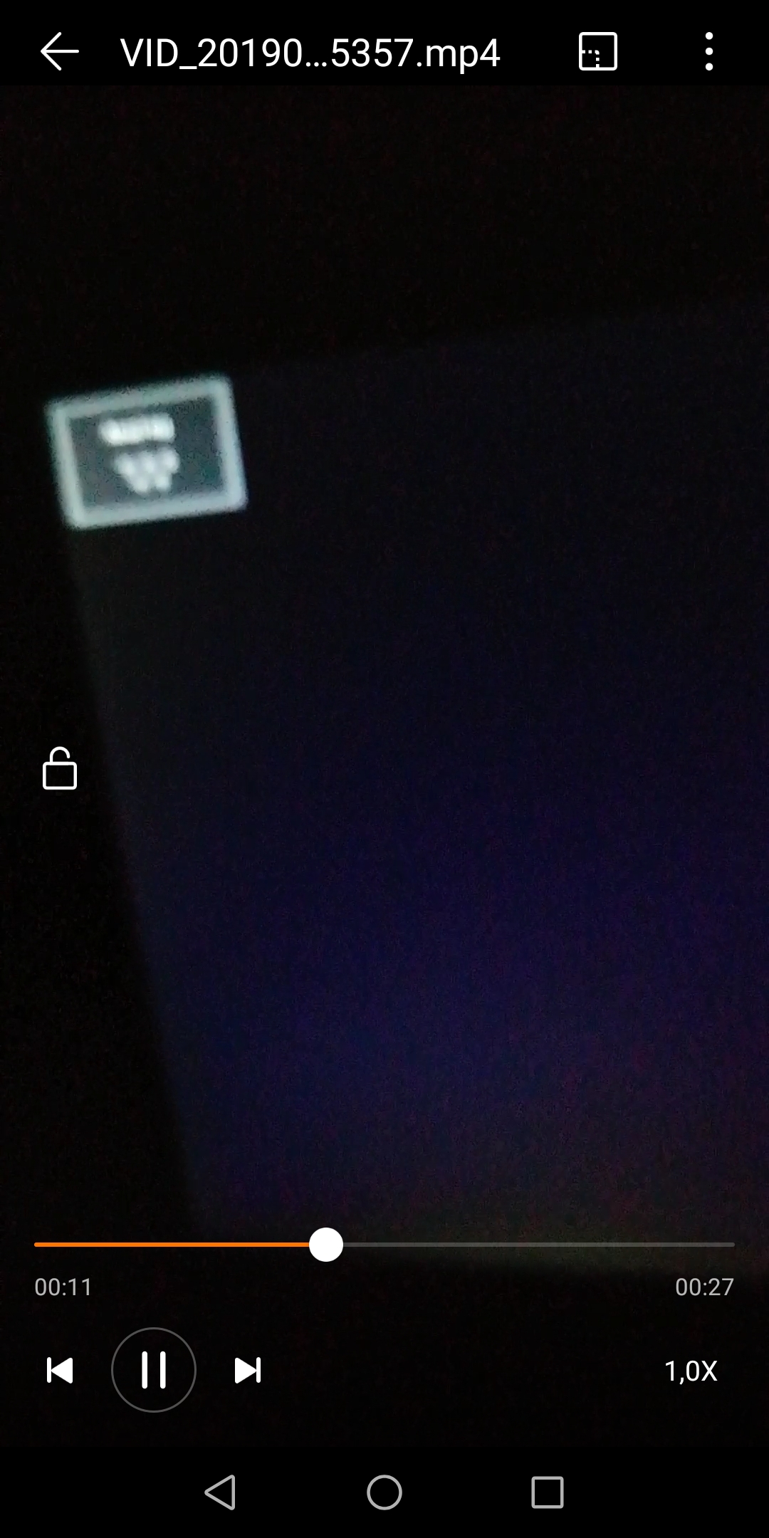

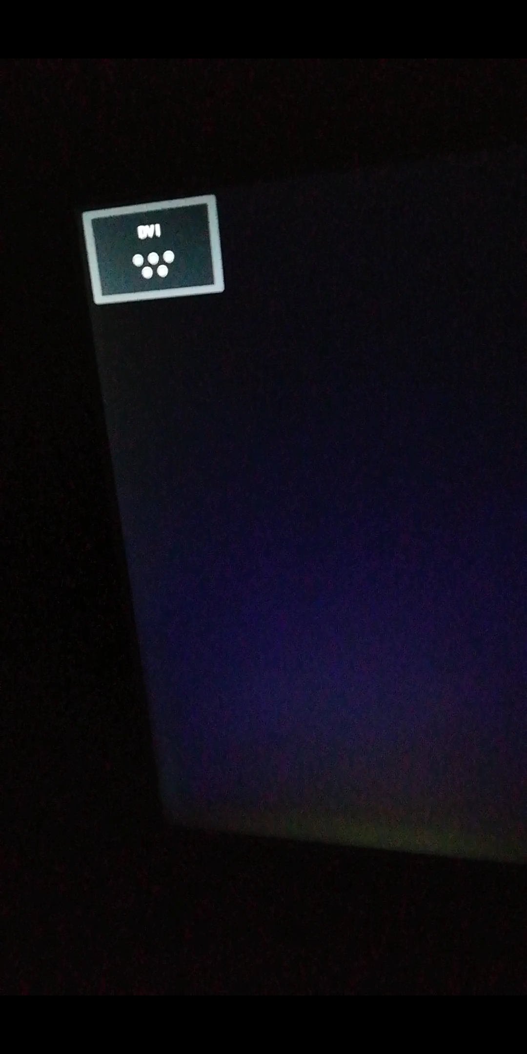

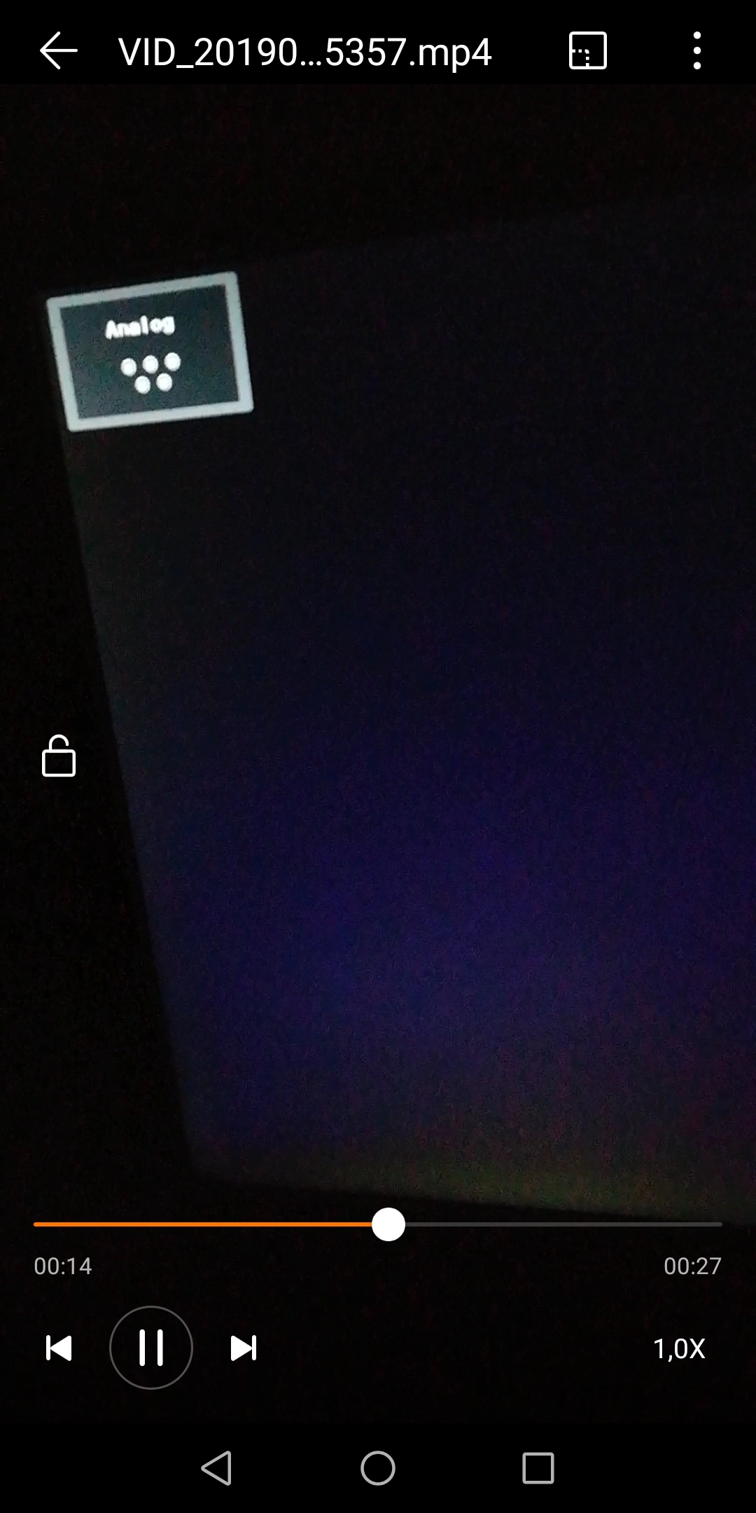

Dobrý den, když hraju hru tak se mi vypne monitor a zvuk běží ve smyčce, když monitor opět zapnu tak nahoře začne blikat analog, dvi pořád dokola, pak se monitor vypne..viz. Screenshoty, nahrál bych video ale nějak mi to sem nejde dát. . Grafika je týden stará.. Jedná se o tuto grafiku https://www.tsbohemia.cz/asus-radeon-rx ... pzqzyAh-k5 nevíte co by to mohlo být? :/ grafika je propojena s monitorem tím že z grafiky vede kabel z hdmi výstupu do monitoru a tam je zapojen klasickým vga.
