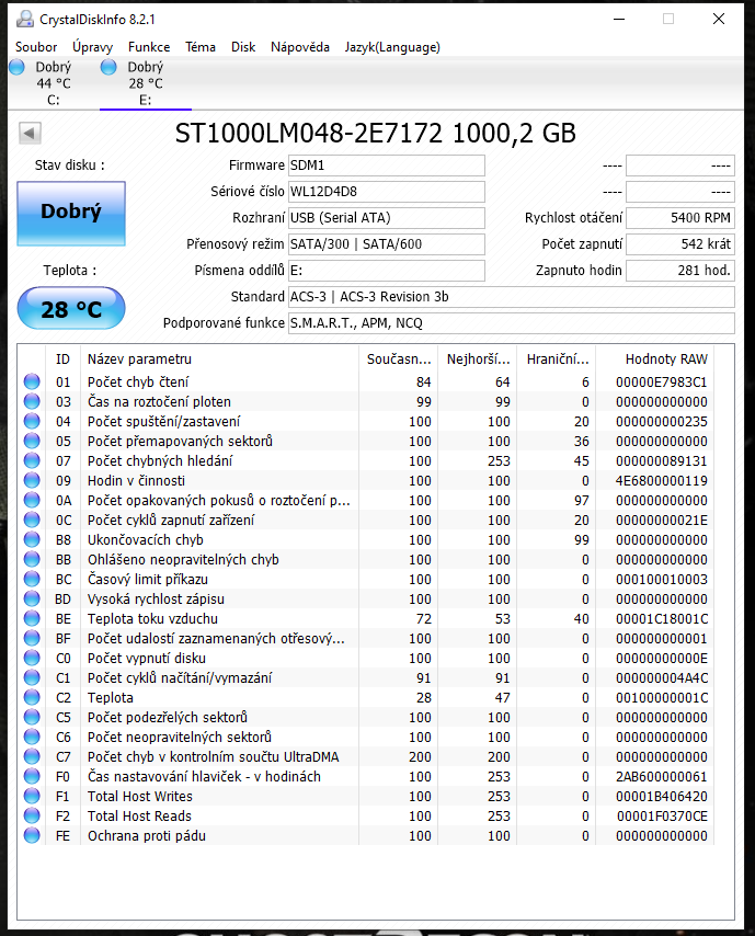

Jak se disk zobrazuje ve spravci disku ?
Jaky stav disku ukazuje Crystal Disk Info ?

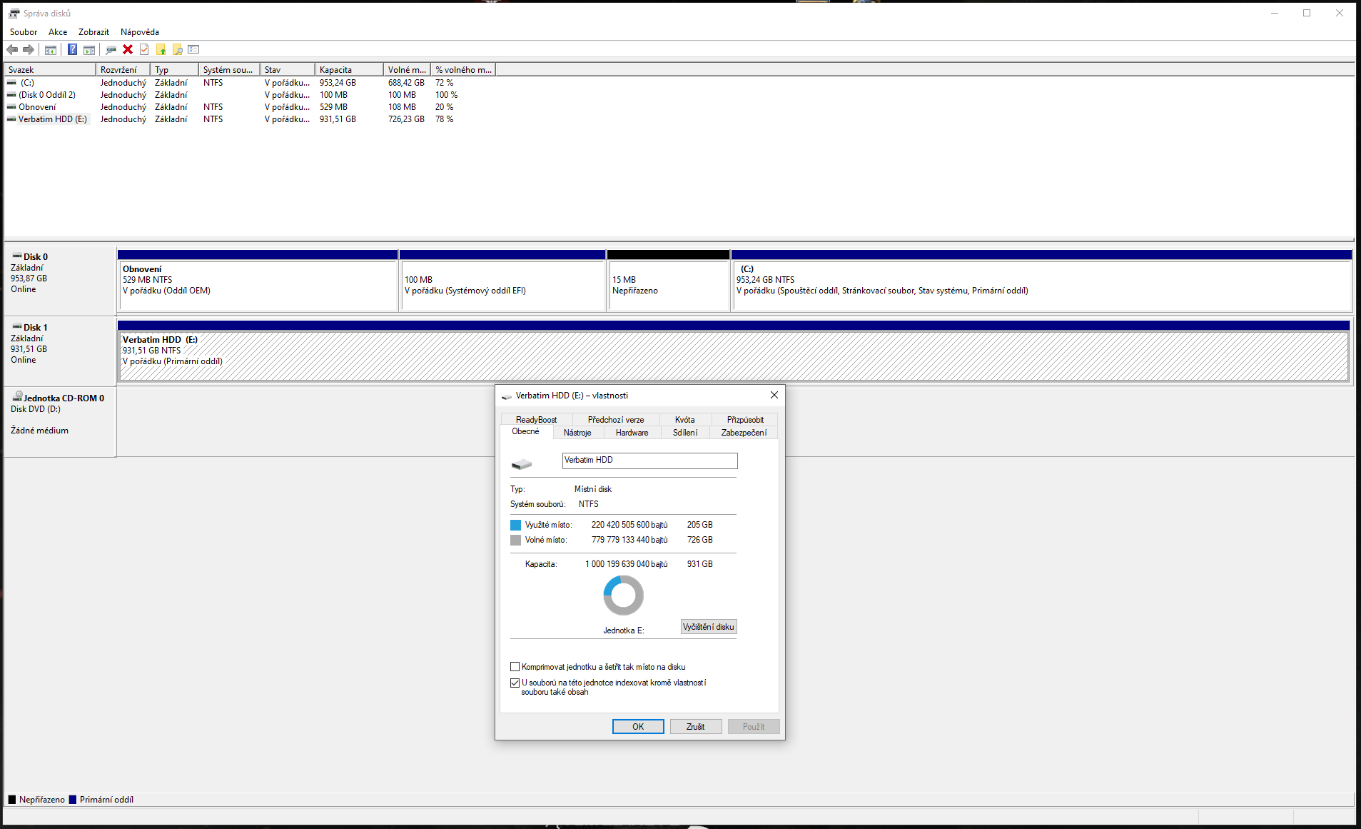

Supurka
Příspěvky: 85
Registrován: červenec 19
Re: Externí HDD (NTFS)
Příspěvekod Supurka » 09 srp 2019 11:01
že ho dám do pc bylo myšleno klasické připojeni usb zkoušel jsem usb 2.0 i 3.0 jak ve předu na bedně tak i ze zadu do základovky.

RIKI22
Příspěvky: 6803
Registrován: únor 16
Příspěvekod RIKI22 » 09 srp 2019 11:18
Skús mu iba zmeniť písmeno na skúšku.Skús kliknuť na disk PTM a vyber si Otvoriť alebo Otvoriť v novom okne.Alebo sa pozri na disk cez TC.
Supurka
Příspěvky: 85
Příspěvekod Supurka » 09 srp 2019 12:23
Bohužel nejde. Při pokusu o otevření vyběhne hláška přístup byl odepřen.
Příspěvky: 55013
Příspěvekod petr22 » 09 srp 2019 12:25
Prevzit vlastnictvi vsech slozek na disku a vsude pridat uzivatele "everyone" na plny pristup.
Supurka
Příspěvky: 85
Příspěvekod Supurka » 09 srp 2019 12:49
Tak vyřešeno díky. Přes správu disku se mi povedlo fotky dostat do počítače.
