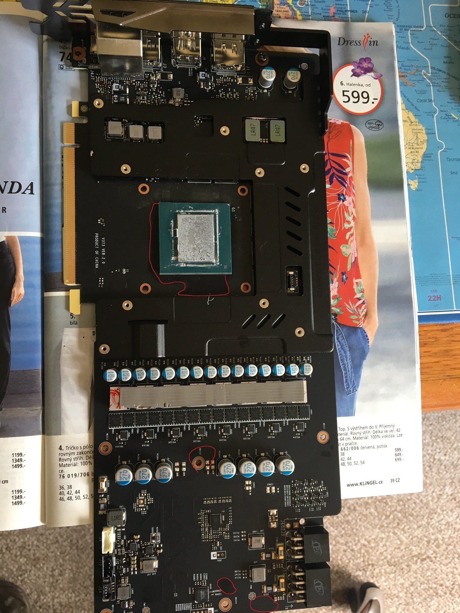

To, že jsem kartu rozdělal je moje rozhodnutí a nikdo jiný za to nemůže, že jsem si ji spálil. Každopádně jsem rád za rady, rozhodně to není o tom, kdo za co může. Prosím, nehádejte se mi tu kdo co poradil špatně. Děkuji.

To se tu snažím, některejm méně chápavejm vysvětlit. Nabídl jsem několik možností i se svou osobní zkušeností a výběr už je na každém.

Přikládám fotku desky grafické karty. Označeny spálená místa.

No prostě to dej opatrně dohromady a jdi ze sebe udělat troubu, že ti to při hraní začlo blbnout a popiš situaci. Myslím, že to vezmou a v nejhorším případě si připlatíš

"To, že jsem kartu rozdělal je moje rozhodnutí a nikdo jiný za to nemůže, že jsem si ji spálil."
To bys koukal, kolik lidi ma jiny nazor. Od "tys mi poradil ze to mam udelat, takze mi ted koupis
novou kartu" az po skutecne podani trestniho oznameni.
Ja zasadne opravuju a rozebiram jen to, u ceho majitel potvrdi, ze mu nevadi kdyz to dostane jeste
v horsim stavu - treba pajeni BGA je pomerne jednosmerna zalezitost.
Ciste technicky - jakakoliv spalena soucastka se da vymenit a pokud neni odrachnute neco dalsiho, tak
se to tim da opravit. Nicmene - autorizovany servis ma zakazano delat jakekoliv servisni zasahy tohoto
typu, protoze na to musi drzet zakonnou zaruku, takze autorizovany servis urcite na pcb nic pajet nebude.
Ja ale na te fotce nevidiom nic viditelne spaleneho.
Jsi si jisty, ze to co mas vyznacene jako spalena mista jsou skutecne spalena mista ? Prazdne misto uprostred
pcb mi prijde divne, ze by bylo spalene - to ze ma lak na pcb nekde jinou barvu je normalni.
Kdyz je neco spalene, tak to obvykle neni lak ve velke plose, ale konkretni soucastka a jeji nejblizsi okoli, protoze
se spali ona soucastka. Lak sam o sobe se nespali a ne v takovehle plose kdyz chybi zdroj tepla.

Co by s tou kartou bylo jinýho když, se začnou objevovat artefakty po obraze a potom vůbec nefunguje? Já měl zato, že pouze spálená. Trochu z ní bylo cítit, jako když se taví ta pasta, ale ne nijak moc. Spálený cpu je cítit o hodně víc. Na kartě jsou taková místa, jakoby politá (jsou více do černa - jakoby flek), já měl zato, že to je spálenina. Ale jistě to nevím, to máš pravdu.
Kartu jsem odeslal na reklamaci, tak uvidím, jak se k tomu postaví. Pokud ji pošlou zpátky neopravenou, tak budu řešit opravu.

To je prave to proc si ji nemel rozebirat jako prvni a tim padem vicemene porusit (uplne zbytecne) zaruku.
Nevis co s ni je, a muze to napr. zpusobovat uplne neco jinyho nez se tvari jako pricina - uz jen z toho duvodu pokud je karta v zaruce ma jit na na reklamaci (idealni treba s videem porizenym ze to opravdu dela).
Rozebrat ale kartu za 10k v podstate novou abych si ji prepastoval mi prijde jako hola blbost (to neni nic osobniho, jak si rekl je to tvoje volba a to se samozrejme musi respektovat) Ale jak sam vidis reklamaci ses nevyhnul, navic jak rika petr22 pokud s tim bude neco v tomhle stylu, autorizak od toho da ruce pryc - napise ze v tom byl zasah a nebude se s tebou nikdo dal bavit.
Pokud bys jim to hodil na hlavu hned ze zacatku, je dost mozny ze by ti to treba za tejden vymenili a prodejce poslal kartu rovnou dodavateli na reklamaci.
Ty karte mohlo bejt naprosto cokoliv, mohl si to zhorsit, mohl si to zlepsit, nemusel si na to mit zadnej vliv abys to ovlivnil... Kdyz to ale nevis jiste tak urcite to tech veci nelezt.
Muj osobni nazor je ten, ze ty sis nic nedopalil protoze by to vypadalo jinak a za druhe, by to muselo bejt opravdu nestastny aby sis neco odpalil pokud by se karte neco nezdala nejdriv by se sama vypla / nezapla ani.
Muj nazor je, ze ti ta karta prisla s nejakou chybou.

Kdyby se karta poslala do opravy hned, tak pochybuji, že by mi ji vyměnili. Protože, jak komu dokážeš že je karta hlučná? Nikde není kolik karta může mít hlučnost nebo jaké má mít teploty, to mi nikdo nevyreklamuje.
