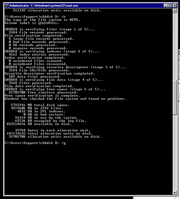

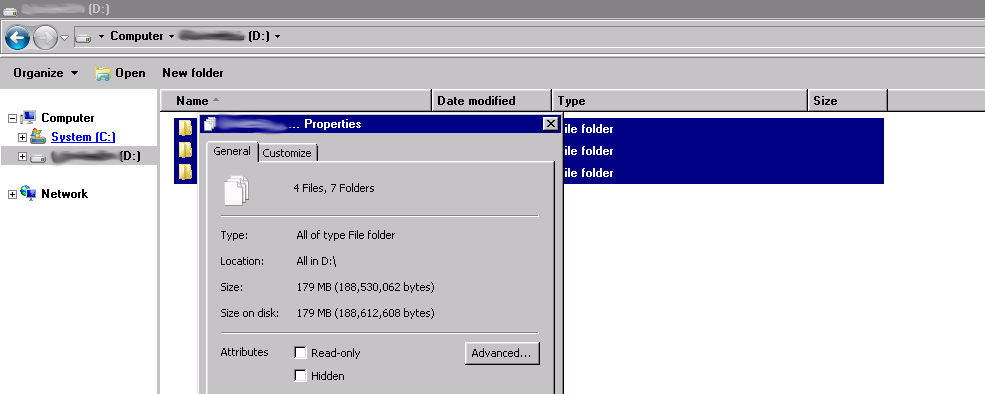

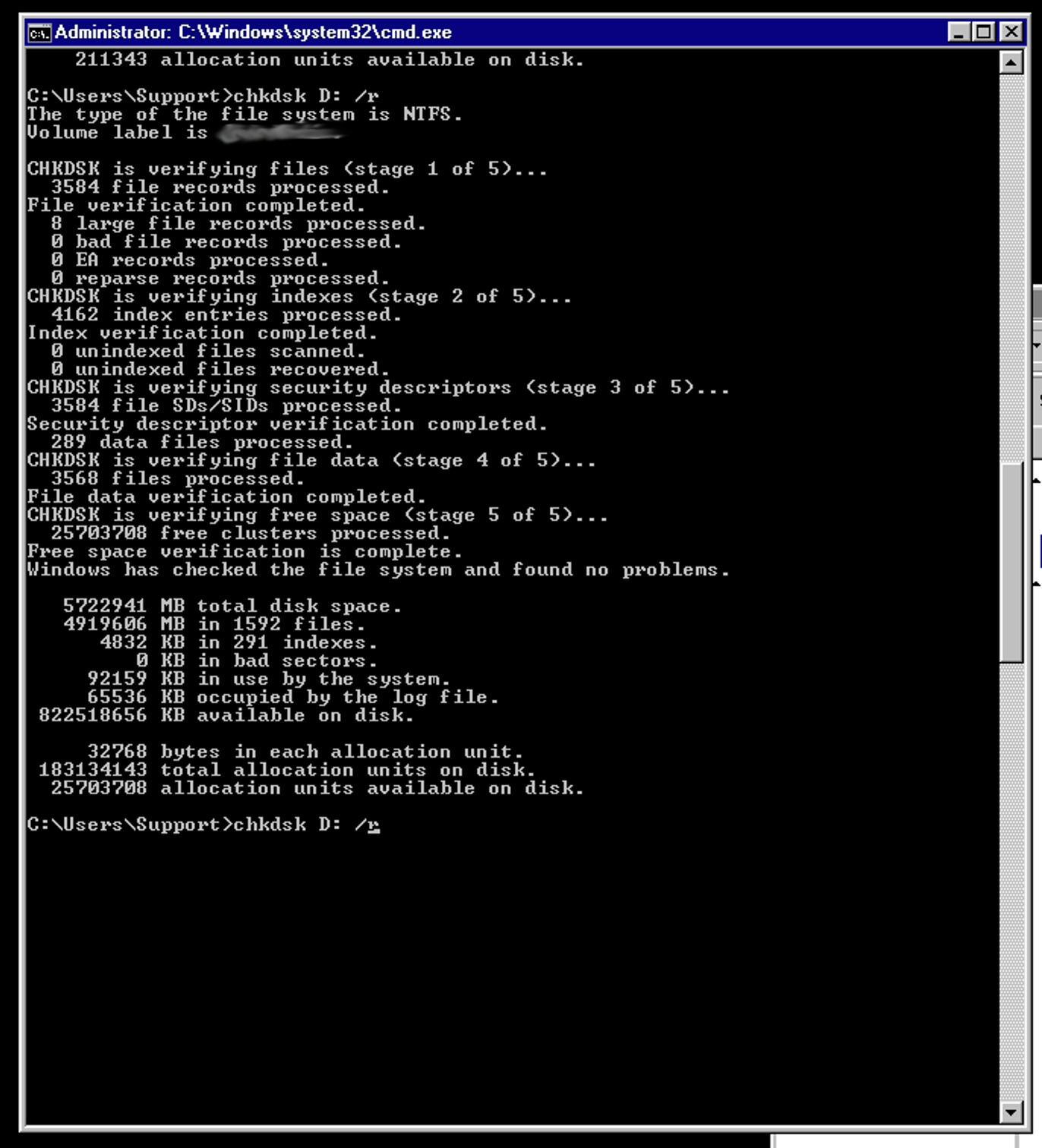

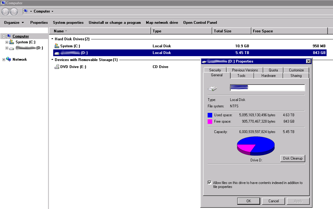

potřeboval bych radu - mám datové pole raid5, pole je OK, vše běží bez problémů, až na to, že "zmizely" data. Pole má 6TB, z toho je cca 4,5TB dat. Jedná se o server, který slouží k záloze disků - připojí se k serveru fyzicky disk a přez webové rozhraní se zazálohuje - poté se pomocí smb distribuují data dále. Aktuálně data v systému nejdou vidět, chdsk proběhne bez chyb - v něm jde zároveň vidět reálný počet dat. Když však na pole vstoupím skrze prohlížeč souborů data vidět nejsou. Nějaký nápad, kde může být zakopaný pes? Díky za rady.

Práva na disk jsem si úplně odřízl a zase vrátil a bohužel žádná změna. Vidím složku kde data mají být, ale je prázdná.
