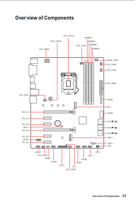

Ano, bedna je v pořádku.. horko jde opravdu jen z toho zdroje. Jinak grafiku mám napájenou jen přes jeden kabel ze zdroje. Více mi už nezbylo. Jeden kabel, kde bylo 2x 6+2 pin jsem píchnul do grafiky, a druhý PCI kabel mám v základní desce, který taky očividně slouží jako napájení grafiky.

Grafika se nenapájí přes desku. Deska dokáže vydat tuším jenom nějaký 75W. Seš si jistý že máš i všechno další zapojené dobře? Ten druhý kabel, kde je taky na konci pcie a je tam 2x 6+2 pin, tak vytáhni z desky a dej ho místo jednoho z těch aktulálních do grafiky. Máš to dobře i zapojené ve zdroji podle popisu? Postupoval jsi podle nějakého návodu? Zkontroluj si to radši, popřípadě to tu nafot.

Takhle přesně jak to je, tak to mám zapojené. Jak je PCIE_PWR1, tak do toho jsem píchnul PCI kabel ze zdroje. Jinak všechno je tak, jak má.

Manuál k desce si četl? To že nějaké kabely dostaneš a někam jdou dát, neznamená že je tam dát máš nebo musíš. Takže ho prosím teda vytáhni a zapoj jak jsem napsal, pokud si mě pochopil. Zapojení do konektoru PCIE_PWR1 je většinou určené při použití více karet, či bylo využíváno spíš v minulosti, dnešních karet se to netýká a tak se většinou nezapojuje. Koukni se fakt na netu radši na nějaký manuál, jak někdo přímo zapojuje třeba ten tvůj zdroj, třeba video, cokoliv, než prostě zapojit všechno někam a pak doufat, nemusí to vždy dopadnout dobře.

Neměj strach, vše ostatní je správně, jak má být. Jen s tímto jsem si opravdu nebyl jistý, tak jsem to tam raději zapojil. Takže ten kabel odpojím z desky, a připojím do grafické karty, chápu správně ?

Tak teoreticky ono by to nemělo dělat nic. Ale být to tam opravdu nemusí, nevím jestli můžu říct nemá. Normálně bych ho vypojil a zapojil do grafiky at má grafika dva samostatené kabely ne jenom jeden spojený, lépe se tak rozložeí zátěž, nedejbože to bude samozřejmě i lepší v případě poruchy, ale k tomu snad nedojde, spíš je to fakt kvůli stabilitě. Možná to souvisí i s tou teplotou, uvidíme.
