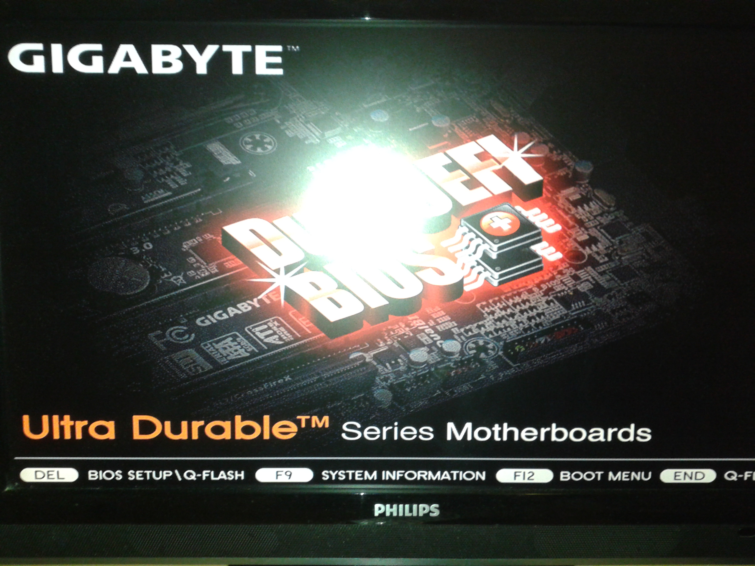

Zdravím snad popíši správně problém nedávno jsem si pořídil jednu menší skřín z druhé ruky protože se přestala vyrábět a prodávající mi v ní nechal i komponenty že to používal jen na video údajně tam měl být jen celeron ale po zapnutí jsem zjistil že tam je i3 3220 tak jsem si řekl že to nechám jako záložní pc. Bohužel je s pc divný problém tak snad někdo poradí jinak to asi vyhodím deska tam je GA-H61M-S1 a problém je že když se zapne pc naskočí jako by bios je tam napsáno UEFI bios a jak se dostat do biosu del. F10 a tak ale na žádný stisk klávesnice to nereaguje testoval jsem klávesnici připojenou do usb i ps/2 slotu nebo jak se to jmenuje a když pc nechám takto zapnuté tak po cca 3-5 min. teprve naskočí W7 co jsou na hdd poté už pc funguje jak má zkoušel jsem tam zapojit ssd s W7 ale výsledek byl stejný nenapadá někoho co by to mohlo být jestli je třeba deska v háji nebo tak díky za radu.

Cmos ani baterie nepomohla ted ale už nenaskočí po tech 3-5 min. W7 jen je černá obrazovka.
Tato obrazovka mi naskočí po zapnutí pc bohužel nic nejde dělat nikam nejde skočit prostě nereaguje no je to jedno jen jsem to zkusil jestli nepojede.
