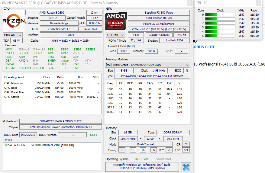

Zdravím, už rok mám problém s input lagem u graf. karty napsané nahoře, už opravdu nevím co dělat.
Po roce jsem našel nějakou radu, že bych měl vypnout HDCP support v ovladačích, jako zázrakem to zmizelo, ale po asi 2 týdnech se to vrátilo a nepomáhá ani to, že to mám vypnuté.
V Apex Legends neustále cítím input lag, VSYNC všude vypnutá, vůbec už nevím co dělat.
Musím např. 2-3x restartovat pc, abych si zahrál bez opoždění myši, pokud hrajete hry ten rozdíl prostě poznáte a je to znatelné, je to jako bych měl vsync zaplou.
Nedá se s tím hrát, kdyby někdo věděl, budu rád za každou radu...ovladače aktualni...
rx 580 oc 4GB neustálý INPUT LAG...
