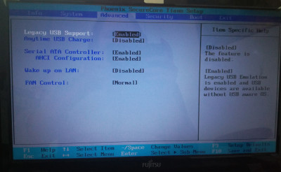

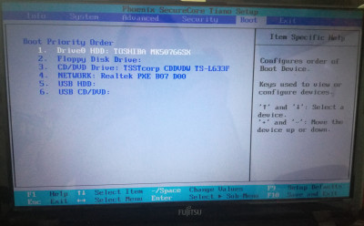

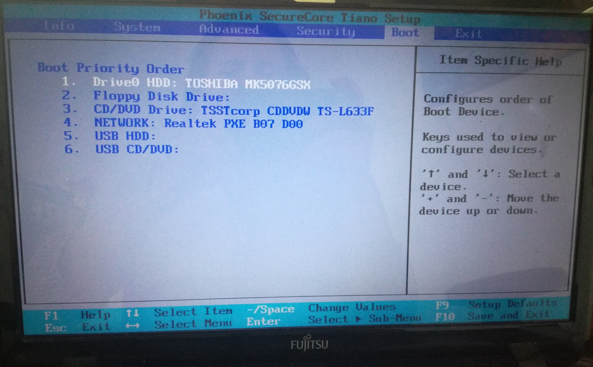

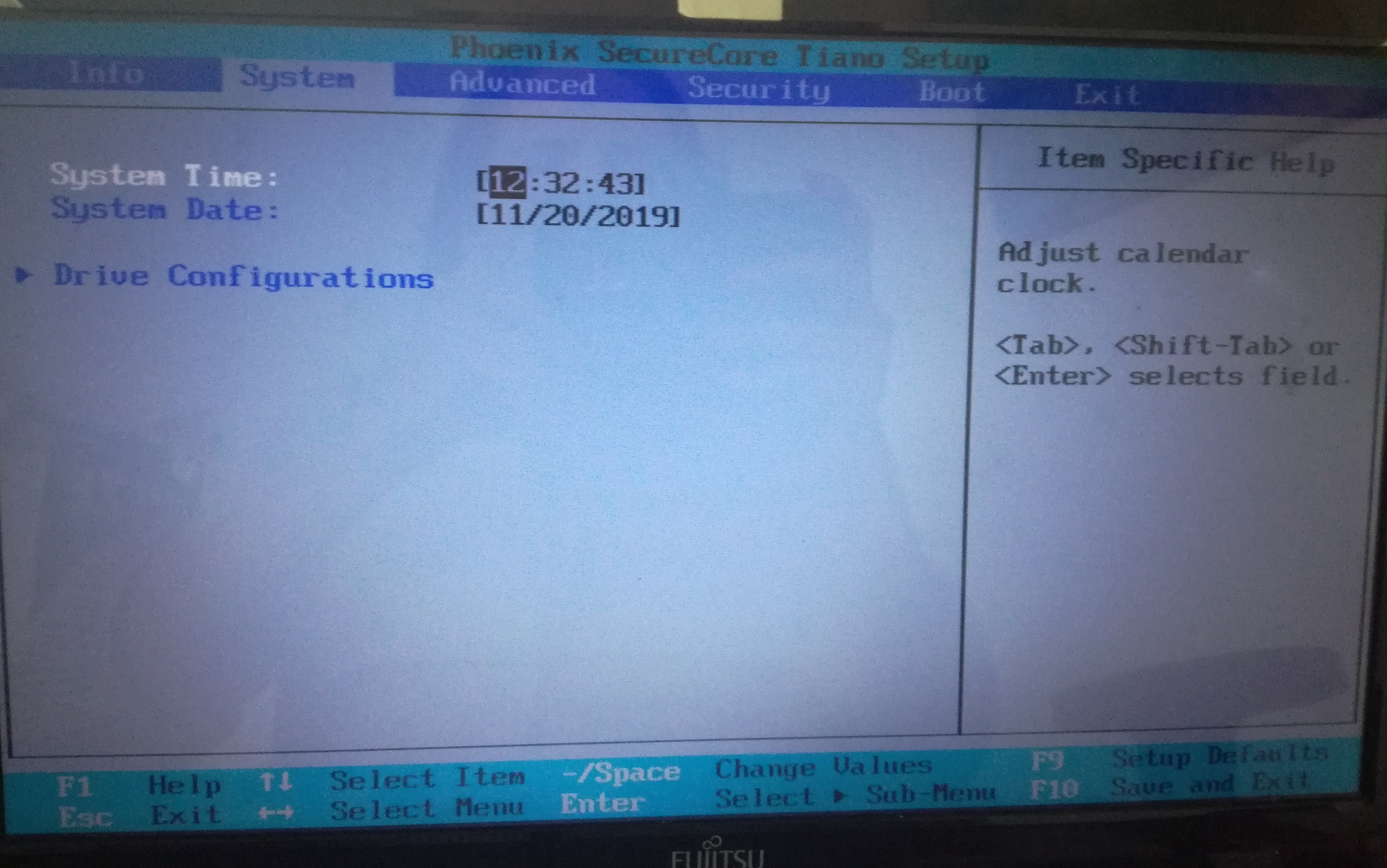

Luc7
Příspěvky: 8
Registrován: listopad 19
Pohlaví: Žena
Re: Nefunguje část klávesnice
Příspěvekod Luc7 » 20 lis 2019 12:46
Tak konečně... mohl byste se prosím někdo mrknout na ty prtsc? Jestli je tam něco zle? Mně jako laikovi to přijde naprosto v pohodě.. :D
