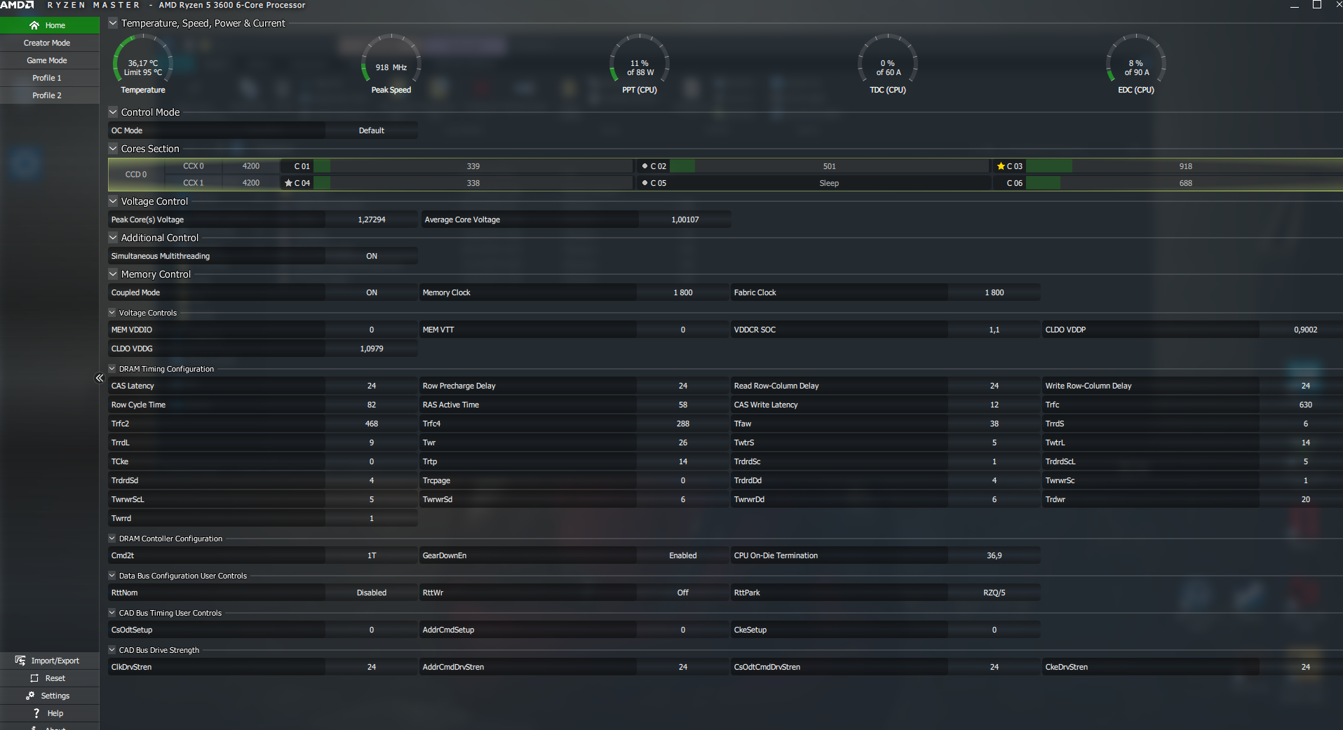

A další věc je taktování ram. Manuálně jsem je nastavil na 3600Mhz, ale časování si to hodilo brutální. Určitě mi to pomůžete ještě snížit.
Děkuji za jakoukoli radu, nejradši bych fixnul všechno :D
V příloze posílám screen z ryzen mastru s aktuálním časováním, při kterém je systém stabilní.

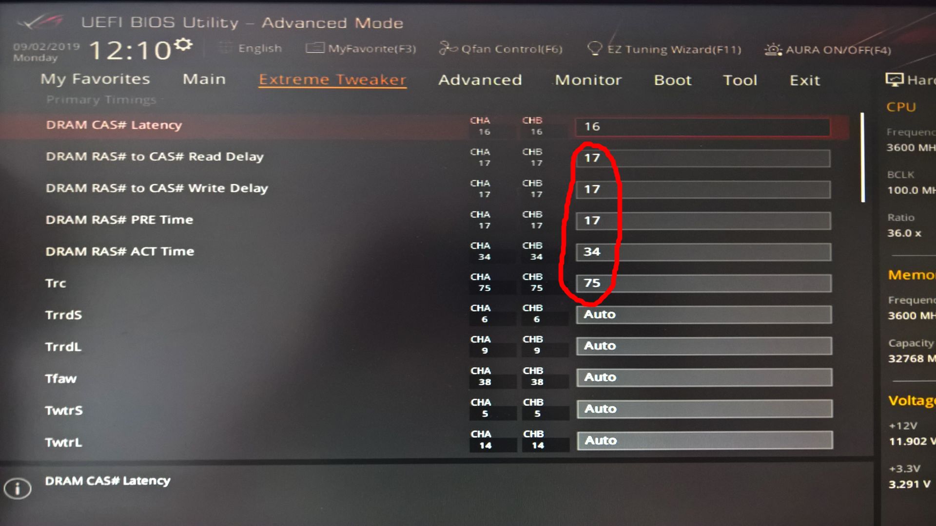

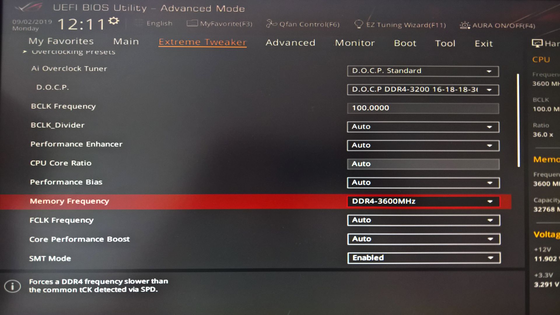

jako první bych doporučil apdejt BIOSu na nejnovější (verze 7601) a pak postupovat následovně:
1) v BIOSu nastavit DOCP režim na 3000/CL15 a poté nastavit DRAM Frequency na 3600MHz...
2) změnit časování - pro začátek změň jenom první čtyři položky na 16-18-18-18...

Příspěvekod efelen » 09 pro 2019 18:28
Bios mám aktuální, ta nestabilita na defaultni napeti CPU prisla prave po updatu. Kazdopadne jsem zapomnel rict, že když se ten PC obcas nezapne tak na desce sviti kod 8d, ten jsem v manualu nenasel. Casovani ramek jsem zmenil jak jsi napsal.

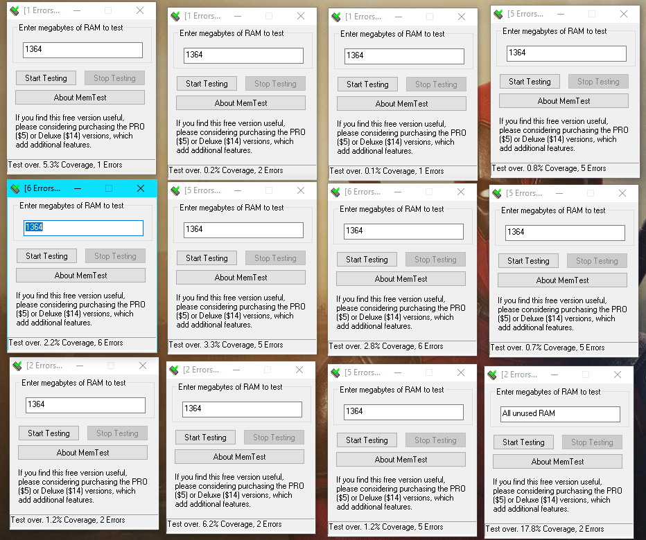

Příspěvekod efelen » 09 pro 2019 21:45
Tak se to zdálo celou dobu stabilní, hrál jsem csgo a žádný problém, ale zkusil jsem zapnout memtest, že to nechám pro jistotu běžet přes noc a asi během 2 min to hodilo x errorů :-O¨

Příspěvekod Manoust » 10 pro 2019 04:38
Zkus zvysit napeti na ramkach na 1,45V

Příspěvekod amirinda » 10 pro 2019 08:22
Co to máš za memtest? Dej tohle:
https://www.memtest86.com/
