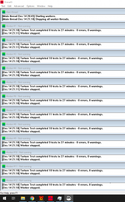

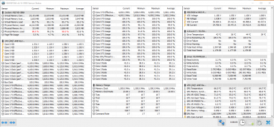

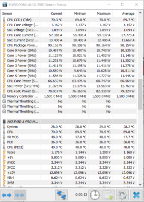

Ghoust23
Příspěvky: 392
Registrován: září 13
Re: Problémy s grafikou?
Příspěvekod Ghoust23 » 14 pro 2019 21:13
Teď jsem zkoušel tedy ten FurMark a Prime95 - běželo to asi 20 minut souběžně. FurMark jsem zkoušel jak stress test (asi 8 minut) tak i GPU Benchmark. Teplota GPU se nedostala přes 83 stupňů. Nic se neseklo ani nespadlo.
Jinak kabely mám samozřejmě jak mají být, to byla první věc co jsem kontroloval po výpadku signálu.
BTW ještě jsem komplet přeinstaloval GPU drivery. Včera nebo předevčírem mi to dělalo update na novou verzi, tak tak třeba je kámen úrazu v tomto?
